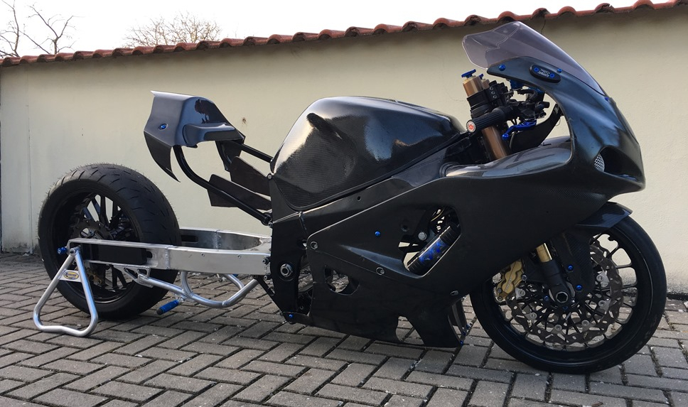

Beiträge: 19410
Re: GSX-R e899 K2
Ist nicht das Rohrgestell mit den Fußrasten zu tief montiert und verhindert fast jede Schräglage? Klar ist das Haupteinsatzgebiet die Gerade des "Dragstrips", aber Du musst ja auch rumkurven können zum Zurückfahren wie auch bei der Anfahrt zur Messstrecke. Und der bombastische Radstand hilf ja auch nicht dabei und verschräft das potentielle Problem noch.

Da ist noch reichlich Schräglage vorhanden. Bevor die Aufsetzen setzt eher die Felgenkannte vorne auf.
Sind also 45 Grad+
