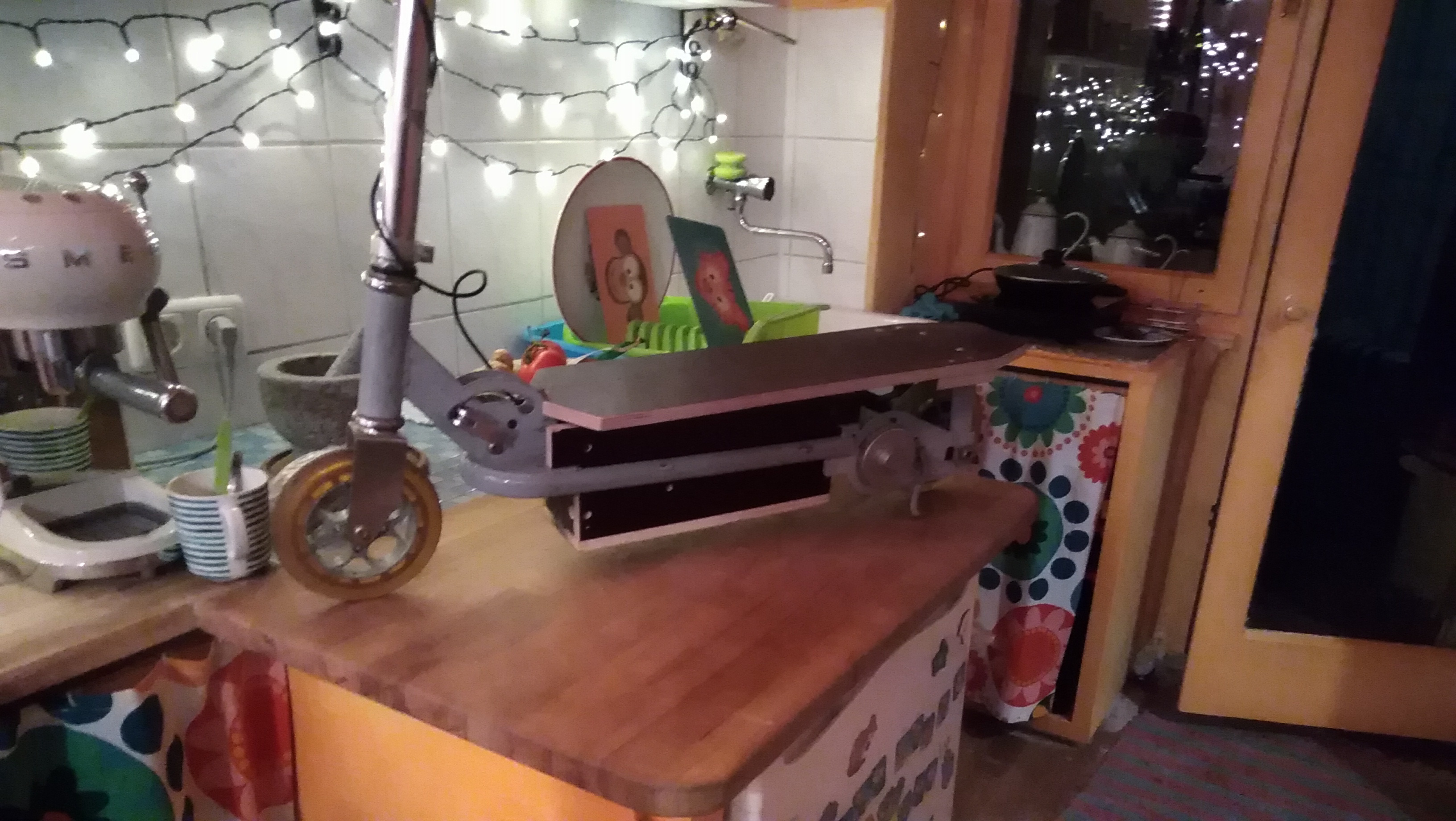

Moin, moin,
meine Hilferuf ist hiermit erledigt.
Holzkiste ist eingebaut, Verkabelung ist erledigt. Ich bin gerade einen km damit gefahren und ich muss allen recht geben, die gesagt haben; " Damit kommst Du keinen Berg hoch " Stimmt, da ist dann Muskelkraft angesagt. Auf gerade Strecke läuft es gut. Wenn der Kleine sich in den nächsten Wochen bewährt, auch was die Akkus angeht ( 12v, 5 Ah ), baue ich noch eine schönere Kiste für die Akkus und die Elektronik. ;)
LG und danke für die Hilfe, Dirk
