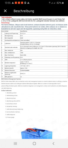

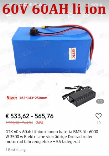

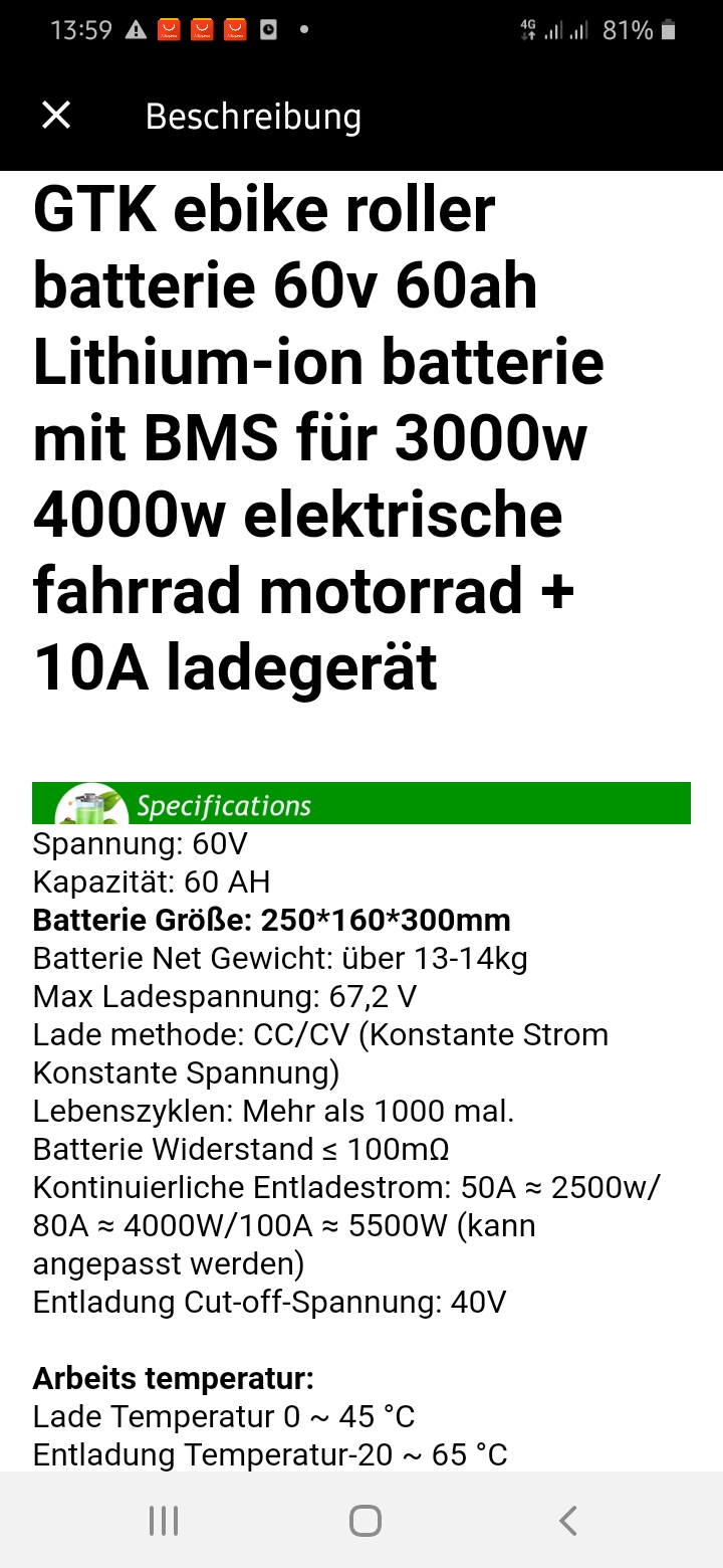

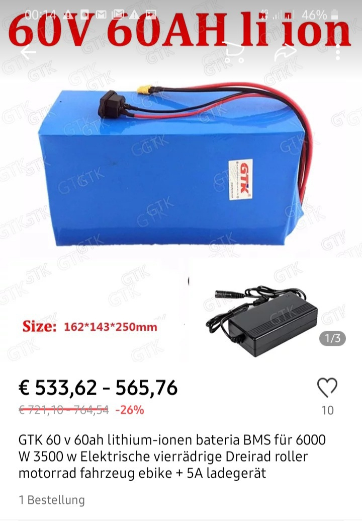

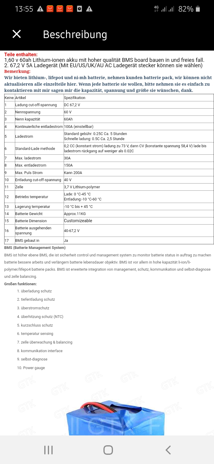

So ich greife mal wieder dieses Thema auf da Akku Aufrüstung für mich nach wie vor interessant ist und ich mir die Frage stelle was ist eine sinnvolle und preiswerte Möglichkeit ist. Neukauf eines zusätzlichen Akkus bei niu direkt wäre mir zu teuer. Gebrauchtkauf eines guten Exemplars für fünf bis 600 € eventuell möglich. Allerdings wird bis jetzt nicht oft etwas offiziell angeboten.
Auf aliexpress ich folgendes gesehen.
https://m.de.aliexpress.com/item/329162 ... .jpg_.webp
Scheinbar sind beide Akkus dieselben, allerdings weichen die Größenangaben stark voneinander ab.
Beim ersten hätte ich die Hoffnung würde in den originales Gehäuse passen. Der untere Wert 7 bis 8 cm etwa zu breit. Beide gibt es mit 100 Ampere BMS und letzteren auch mit Bluetooth.
Etwas merkwürdig ist die Angabe cutoff Spannungen bei 67 Volt kann aber bis 73 Volt geladen werden.
Ich finde auch keine Angabe wie viele Zellen seriell verschaltet sind, auch keine über Art oder Hersteller der Zeilen. Viele Nachbau Akkus aus China scheinen nur 16s x 10p Verschaltung zu haben. Vielleicht könnte man das aber auch absprechen also vor Ort customizen lassen, oder nachträglich ändern..
Meine größte Sorge wäre, ob man den Kapazitätsangaben trauen kann.
ansonsten müsste man natürlich erstmal irgendwo Platz schaffen damit man die 8-9 cm mehr irgendwo im Roller unterbringen kann. Obwohl ich momentan gefühlsmäßig eine Variante mit Plastikgehäuse bevorzugen würde, wegen Wetterfestigkeit z.b..
