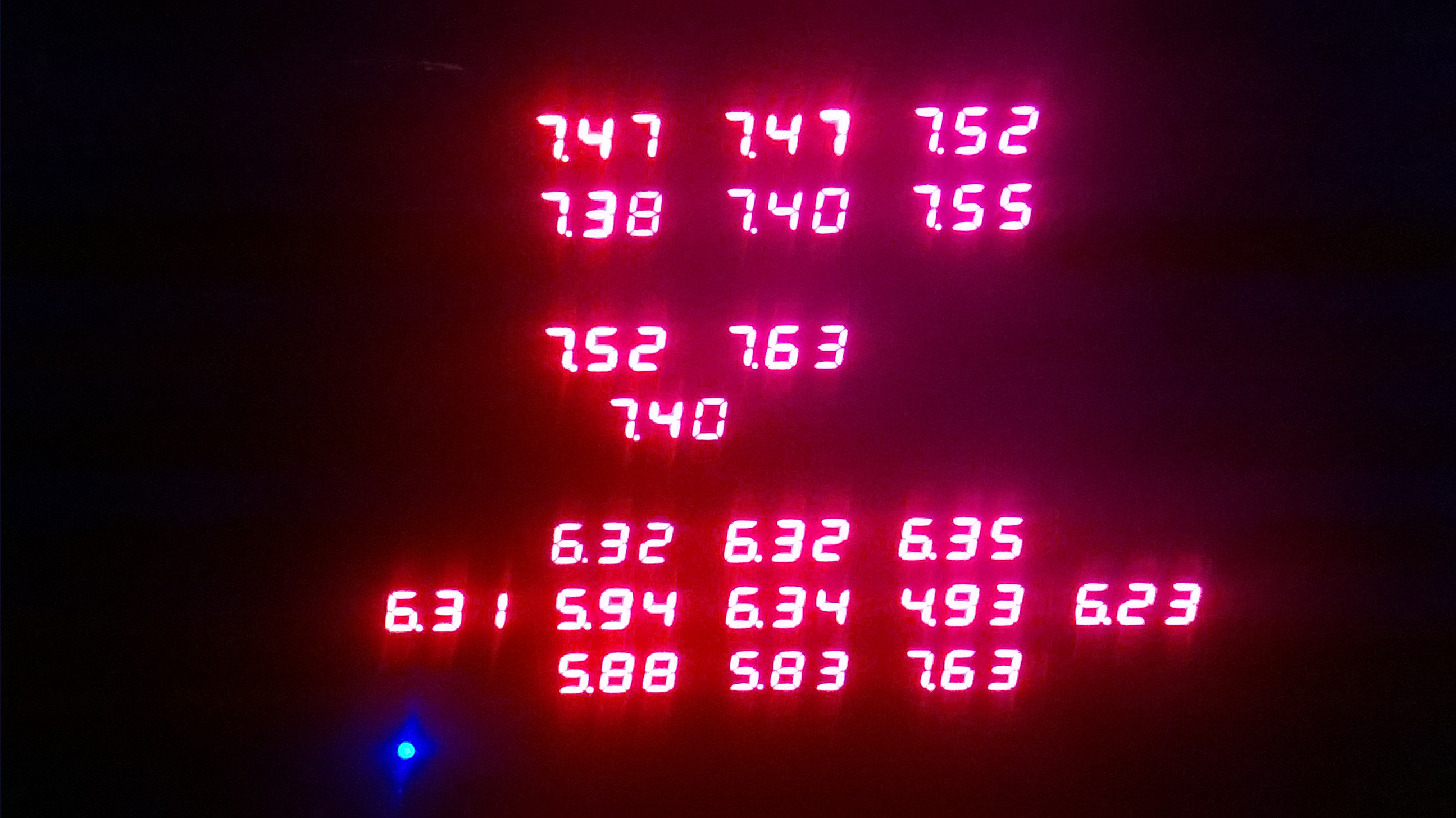

Beitrag von Gausi »
in etwa so nach 50km fahrt..... Die 4,93V NiCd Batterie hat ein Zellenschluss .... die Anzeigen mit 7er Spannung sind 2s45p Lithiumpacks .... mittlerweile ist die NiCd Batterie getauscht und in der unteren Zeile ist jetzt schon komlett die Lithiumbestückung drin.

Beitrag von achim »
Sind die angezeigten Spannungen unter Last? Die Abweichungen sind ja doch relativ groß.
Man kriegt die Einstellung am Poti schon auf 1/100 hin wenn man eine ruhige Hand hat. Die Frage ist halt wie lange das so bleibt bei einem Verstellweg im 1/10 mm Bereich. Ist dir in den 3,5 Jahren noch keines dieser Voltmeter verreckt?

Beitrag von Gausi »
Nein die Spannungen sind im Leerlauf nach 50km fahrt. Die Lithiumzellen sind unterschiedlich alt und aus mehreren Chargen. Gerade bei der inr18650-29e ist bei 100A Belastung bei den Chargen E6->E7 0,1V unterschied auf Zellebene.
