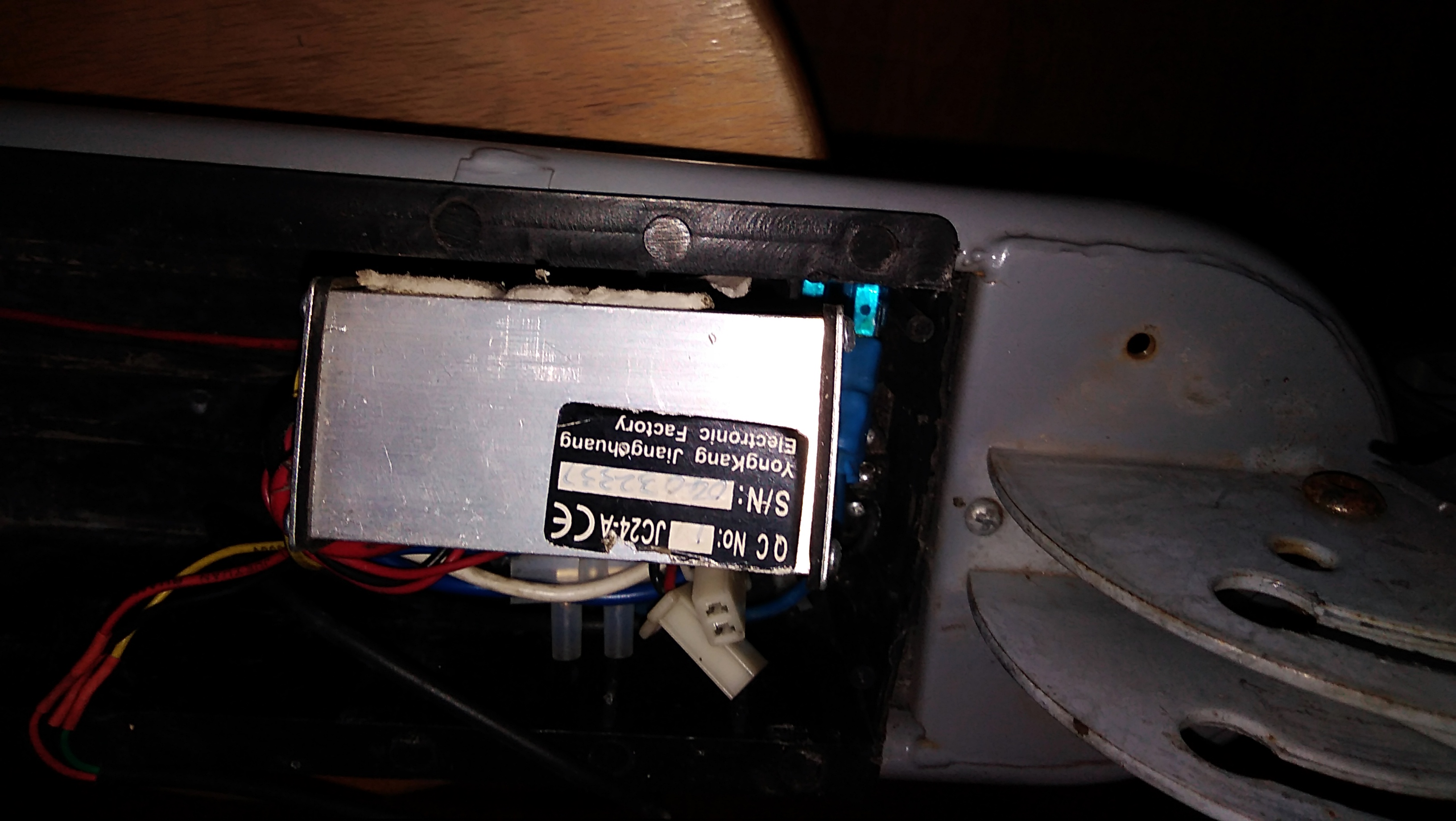

Nachdem ich nun seit mehr als 5 Monaten der Wiederherstellung meines E- Retro von NOVA - MOTORS warte, habe ich mir aus lauter Verzweiflung einen Skooter für 20 Euro gegönnt, ohne einen Hauch von Ahnung von der Materie zu haben. Was habe ich da gekauft und vor allem...... was für ein Akku muß da rein????? Der war nämlich nicht dabei. BITTE liebe Skooter Cracks helft mir.
LG, Dirk Laut Verkäufer soll es ein 48V Akku sein.

Steht doch auf dem Motor:
24V , also 2 Bleiakkus. Die Größe (Ah) hängt von dem Platz unterm Trittbrett ab.
Mit 100W geht es aber kaum bergauf.

Auf dem Motor steht 24 Volt, also gehören da 2 Akkus mit je 12V rein. Vermutlich 7,5 Ah. Da musst du mal die Platzverhältnisse checken. Viel darfst du von dem 100W Motörchen aber nicht erwarten. Bergauf geht da nix.

Ich hab zwar keine Ahnung was das ist, würde aber lieber mal von 24 Volt ausgehen...
Passen da vielleicht zwei kleine Bleier (wie aus des USVs) in Reihe rein?

Moin moin, habe gerade Mal ein wenig im Netz der Netze nach kleinen Bleiern geschaut.
Und nichts brauchbares gefunden. Die Meisten sind einfach zu groß für den Kasten.
Hat jemand eine gute Adresse, bei der ich Mal reinschauen kann?
Maße des Kastens sind L/B/H 22 / 9 / 6,7 cm.
Danke schon Mal. LG, Dirk
