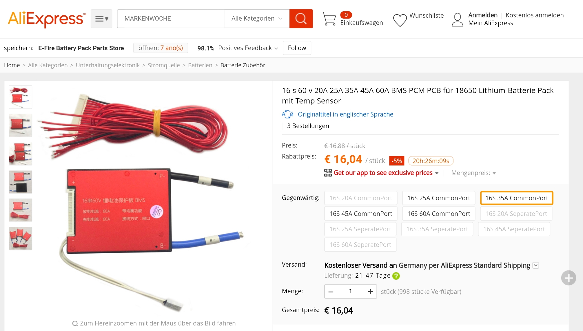

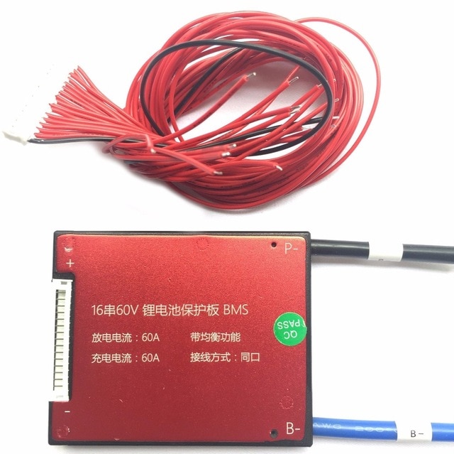

Einfach bei google 'aliexpress 16s bms' eingeben. Gegebenenfalls noch Worte wie smart oder bluetooth hinzufügen. Neu bei aliexpress ist, dass neben Email Adresse und password man eine Email erhält mit 6 Ziffern. Diese 6 Ziffern muß man bei der Bestellung eingeben. Und natürlich auf die Chemie achten, 3,7V bzw. 4,2V.16 s 60 v 20A 25A 35A 45A 60A BMS PCM PCB für 18650 Lithium-Batterie Pack mit Temp Sensor

ein BMS - PCB mit Bluetooth in den erforderlichen Abmessungen konnte ich nicht finden.
Ich habe deshalb dieses bestellt.
Mit separaten Ladeeingang war leider ausverkauft, mal sehen wie ich das jetzt verdrahten muss.
Gruß Harry
Beiträge: 6501
Re: BMS-Verhalten
Beitrag von Peter51 »
Das paßt und waterproof ist es auch und unter €20,- kostet es auch. Common port = same port. Guten Rutsch!

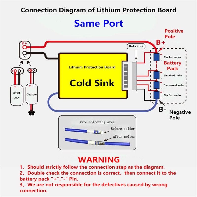

Nach dem Schaltplan ist das sogar noch besser ohne separaten Ladeeingang.
So spare ich mir das Ladekabel zur Batterie.

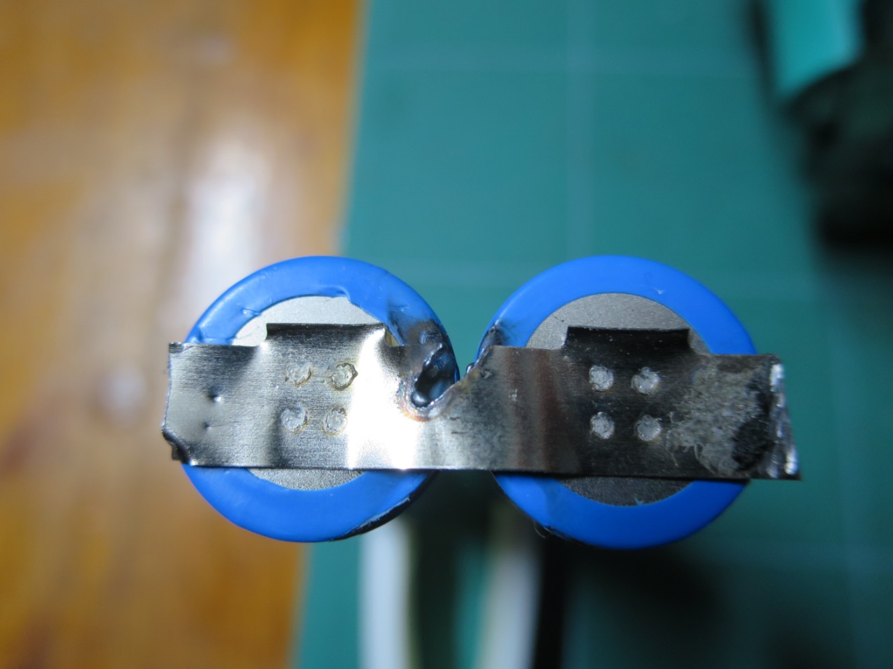

Bei der Erweiterungsmassnahme habe ich auch den Fehler gefunden, warum das PCB bei einem Zellenblock mit dem Regeln nicht nachgekommen ist.
Pfusch beim Punktschweißen des ersten Hilumin-Schweißbandes vom Akku.
Durch den Engpass musste 3/4 des Entladestroms und hat die Lithium-Ionen-Zellen entsprechend aufgeheizt.
Den ganzen Zellenblock habe ich ausgetauscht. Der neue Block hatte eine um 0,7V zu hohe Spannung und ich hoffte dadurch testen zu können, ob das BMS noch richtig funktioniert.

Wenn man an das Schweißband zwischen 2 Zellen die Lötfahnen anlötet, wird die Wärme nicht so stark an die Zellen abgeleitet.

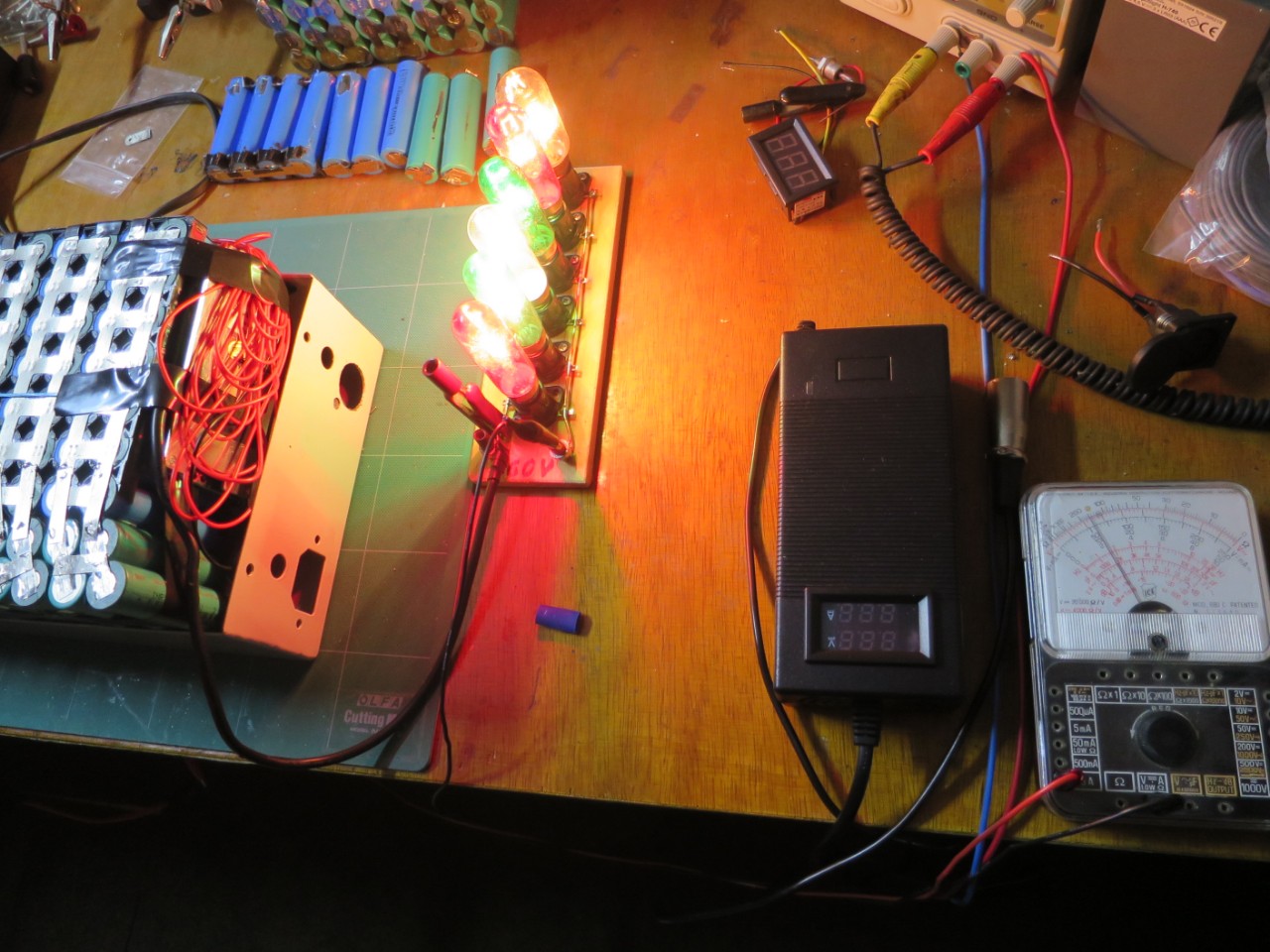

Mit Hilfe von sechs 60V / 10W Glühbirnen habe ich die Lithium-Ionen-Akku bis auf 3,6V pro Zelle entladen.
Das BMS ist nicht defekt und kann weiter seine Arbeit machen.

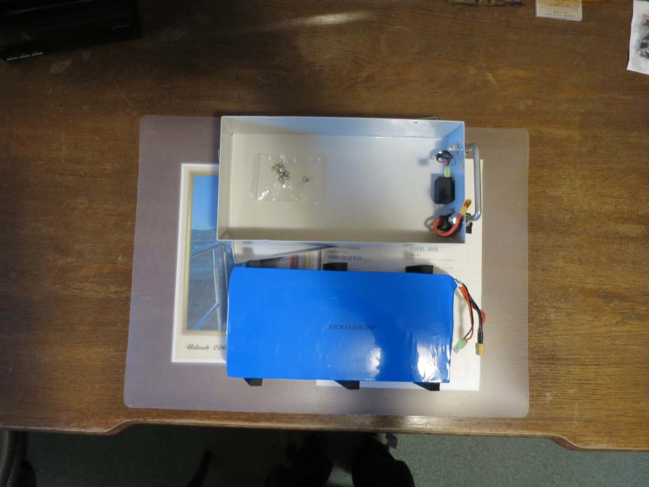

Beim Versuch das Akkupaket in das Metallgehäuse zu bekommen, ging nur das erste Stück hinein.
Beim Messen mit dem Zollstock hätte ich eigentlich noch 1mm Luft haben müssen, aber da habe ich die vielen Kabel des BMS nicht bedacht. Jetzt brauche ich wohl einen "Schuhanzieher".

Die Balancerkabel vom neuen BMS sind ganz dünn - ca. 0,25mm². Waren unter 22,- Euro sind Zoll und Einfuhrumsatzsteuer frei ;)
