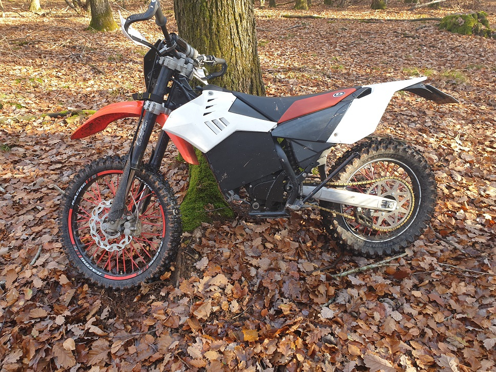

Re: Eigenbau Elektro Cross
Hier mal eine Bild meiner Fertigen Enduro
Basis ist eine Beta RR 125
- QS Motor
- Kelly Controller
-Cycle Analyst
- Akku Panasonic Zellen 72 Volt 70AH 300A BMS
Steht zum Verkauf!
- QS Motor
- Kelly Controller
-Cycle Analyst
Steht zum Verkauf!
- Beiträge: 19288
Bitte diese Nachricht nochmals im Kleinanzeigen Bereich "Ich verkaufe..." veröffentlichen - hier wird das nicht so richtig zur Geltung kommen
Hört sich nach einem coolen Projekt an!
