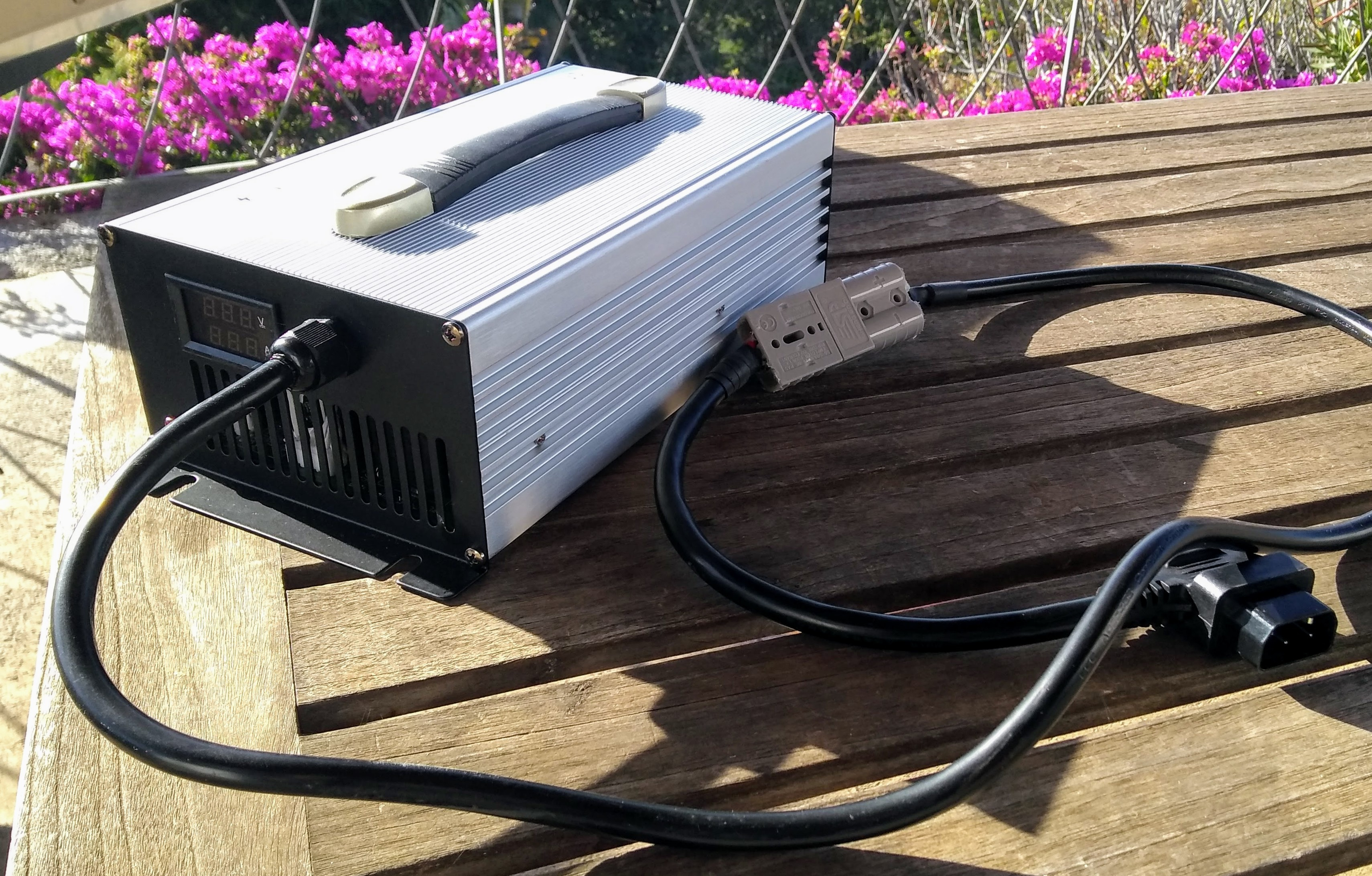

Ich möchte meine ersten Erfahrungen mit meinen beiden neuen Schnellladern von VLDL mit Euch teilen. Wir haben 2 Super Soco TCs, deren Standardlader mit 4,5 A einfach viel zu langsam sind um sie unterwegs sinnvoll nachladen zu können. Daher habe ich mir Schnelladegeräte mit 15 A gekauft.
Ich habe diese Geräte von VLDL
https://www.alibaba.com/product-detail/ ... 79964.html
Man kann beim Bestellen die genaue Version angeben, in meinem Falle:
- 15A / 60V / Li-Ion
- Endspannung 70,5 V
- mit Display (Spannung, Strom)
- AC Stecker: Europa
- AC: 230 V
- DC-Stecker: Anderson 50A
- je 2 weitere Anderson 50A-Stecker je Ladegerät zum Konfektionieren der Super Soco-Anschlusskabel
Die Ladegeräte sind sehr gut verpackt angekommen, der Versand war allerdings sehr teuer (120 US-$ für 2 Ladegeräte). Die Ladegeräte kosten je 123 US-$. Die Paypal-Gebühren gingen zu meinen Lasten, ebenso die Einfuhrumsatzsteuer. Sie sind überraschend leicht (ca. 3,1 kg plus Gewicht der Zuleitungen) und kompakt. Sie passen problemlos zusammen mit Polsterung und mit einer weiteren Ersatzbatterie in mein 42-Liter-Topcase von Givi (Trekker Outback).
Ich habe ein Super Soco-Anschlusskabel bei Outdoordreams gekauft und mit Anderson-Stecker versehen. Der wird einfach gecrimpt mit einer Crimpzange. Zur Sicherheit habe ich noch etwas Lötzinn verwendet und mit Heißkleber vergossen. Das zweite Anschlusskabel habe ich durch Auftrennen des Kabels des original Super-Soco-Ladegerätes gewonnen. Dies ist nicht sonderlich empfehlenswert, weil letzteres nur 0,75 mm^2 Querschnitt hat und bei 15A deutlich warm wird (handwarm) und die sehr dünnen Litzen nicht optimal in den großen 50A-Anderson-Stecker passen.
Die Batterien der Super Soco TC lassen sich entweder direkt laden, über die externe Steckdose oder via Y-Box. Beim Laden über die Y-Box gibt es ein kleines Problem, da die Y-Box die Batteriespannung nicht an die externe Steckdose durchreicht. Das Ladegerät will aber zum Starten des Ladeprogramms eine Batteriespannung wenigstens einmal kurz sehen. Abhilfe: Erst den Schnelllader direkt mit der Batterie verbinden zum Starten des Ladeprogramms, danach kann man es auf die externe Steckdose an der TC umstecken.
*** EDIT: Der Verkäufer erklärte mir, ich hätte auch eine Version mit sofortigem Ladebeginn bestellen können. Die Version wäre dann: "without reverse polarity charging". ***
Beim Laden wird das sehr dünne Kabel an der externen Steckdose (unter der Sitzbank) deutlich warm, besonders der graue Stecker (ca. 50 °C).
Ansonsten bleibt alles kühl, auch die Batterien werden nicht warm beim Laden. Im Kombiinstrument bleiben die Batterien immer bei Null Balken bei der Temperaturanzeige.
Das Ladegerät lädt bis Erreichen von ca. 85% Ladezustand mit vollen 15 Ampere und reduziert dann kontinuierlich den Ladestrom. Da ich als Endspannung 70,5 V gewählt habe, werden die Batterien problemlos bis 100% voll (70,5 V entsprechen 4,15 V Zellspannung, LG gibt als Grenze 4,20 V an).
Der eingebaute Lüfter im Ladegerät springt erst nach etwa 15 Minuten Laden an, und schaltet sich temperaturabhängig immer wieder ab und an. Der Lüfter ist, wenn er denn läuft, recht laut.
Die Ladegeschwindigkeit ist sehr gut. Bei 15 A ist ein 30 Ah Akku in ca. 2 Stunden voll, was einer Ladegeschwindigkeit von ca. 25 km/h entspricht und 3,3-mal schneller ist als der Standardlader. Das Display des Ladegerätes ist hilfreich, mit einem Blick kann man den Ladezustand abschätzen.
Ich erachte 15 A als den optimalen Ladestrom. Bei höheren Strömen würden die Zuleitungen zur externen Steckdose überhitzen. Im Prinzip erlaubt LG aber einen Ladestrom bis zu 30 A.

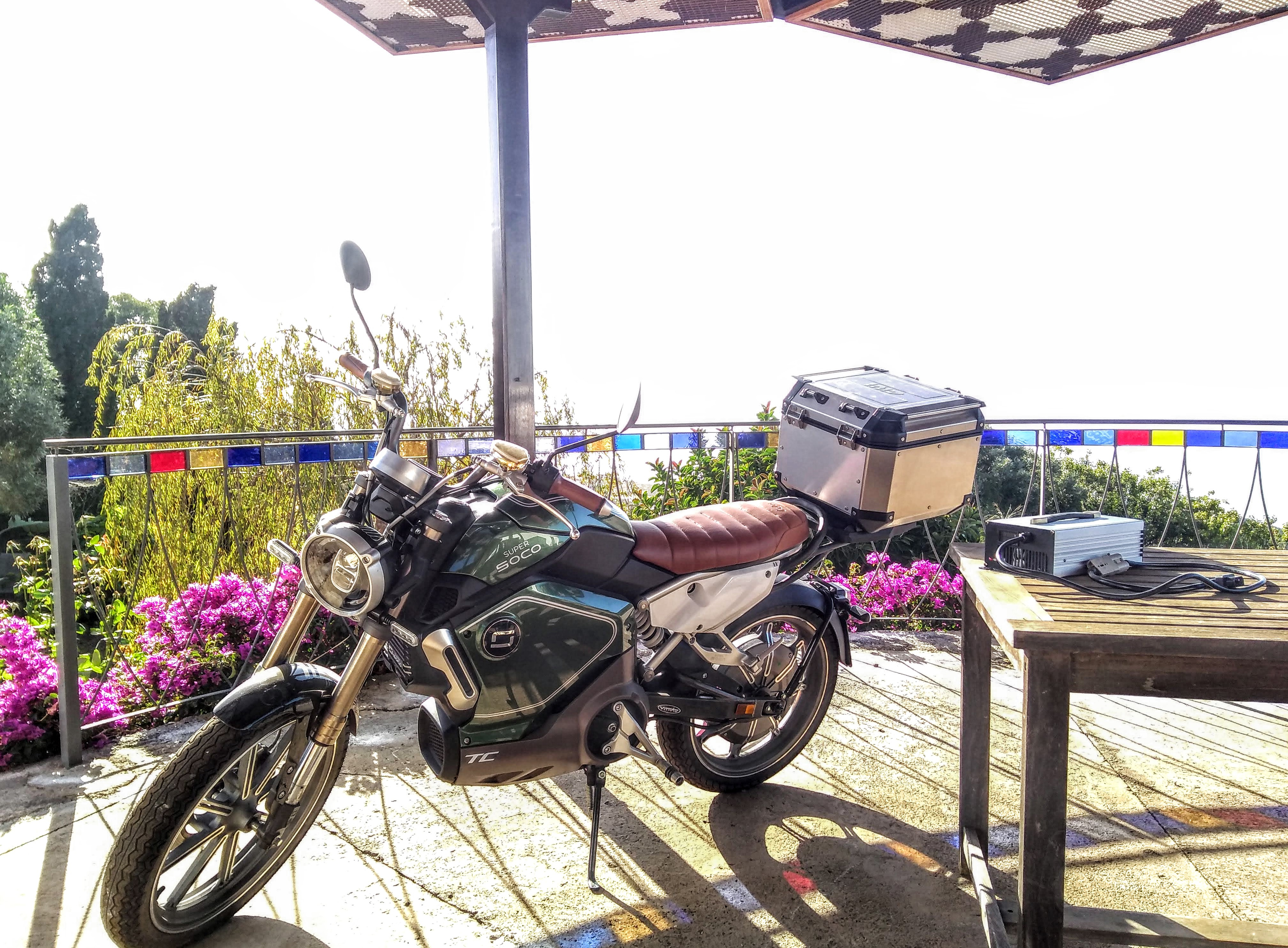

noch Fotos von Schnellader und Topbox (passen 2 Lader + 1 Akku rein)...

- Die Ladegeschwindigkeit beim Schnelllader ist etwa 1% je Minute je Akku. Von 15% auf 85% also 70 Minuten (1h 10min).
- Der Lader hat einen Wirkungsgrad von 93%. Der Strom im AC-Primärkreis bleibt unter 5 Ampere (AC, 230 V). Maximale Leistungsaufnahme 1,13 kW an der AC-Steckdose.
- Mein Schnellader hat eine Endspannung von 70,4 V DC. Meine Super Soco bleibt danach signifikant länger auf 100% Ladestand im Display (der erste Kilometer).
- die DC-Außensteckdose der Super Soco ist nur für 10 A DC zugelassen; sie dauerhaft mit 15 A DC zu belasten führt nach etwa 30 Minuten zu einer bedenklichen Erwärmung der Steckverbindungen innen. Auf Dauer könnte das zu Oxidation der Kontakte und einer noch stärkeren Erwärmung führen. Die Limitierung kommt vom Leiterquerschnitt von 0.75 mm².
- Die Y-Parallelisier-Box ist ebenfalls nur für 10 A DC-Ladestrom (0,75 mm²) ausgelegt. Auch wenn sie bei 15 A DC funktioniert, wird sie doch nach 30 Minuten sehr warm, ich empfehle also nicht, mit 15 A DC darüber zu laden um das wertvolle Gerät nicht zu beschädigen.
- Als Anschlusskabel sollte das dicke Kabel von Outdoordreams genommen werden, das dünne Kabel vom Standardlader wird nach einer Stunde Schnellladen doch ziemlich warm.
- Als Verbindungsstecker hat sich der 50A Anderson bewährt, er ist mechanisch stabil, ist griffig und kann leicht getrennt oder geschlossen werden. Das Konfektionieren geht leicht durch das Anderson-Klick-System
- Ich empfehle, mit dem 15A DC Lader die Batterien direkt zu laden, also nicht über die Außensteckdose.
- Erst nach Erreichen der Maximalspannung an beiden Akkus kann auf die Außensteckdose gewechselt werden, weil danach der Ladestrom schnell abnimmt.
- Es ist nicht sinnvoll, auf mehr als 90% Ladestand schnell zu laden. Ab da ist der Ladestrom auf 7,5 A DC abgefallen und die restliche Ladung ist sehr langsam.
- Die maximale Ladespannung wird bei etwa 85% Ladestand erreicht, darüber wechselt der Lader in Constant Voltage (CV).
- Der Regel-Lader sollte der Standardlader sein, um die Akkus zu schonen und ihnen auch ein Balancing zu ermöglichen. Schnelllader nur zum Reisen unterwegs oder bei Zeitmangel. Es ist eigentlich wie beim E-Auto. Die Regel sollte das langsame Laden nachts sein, nur zur Reichweitenverlängerung dann unterwegs schnell und dann nur bis 90%.
