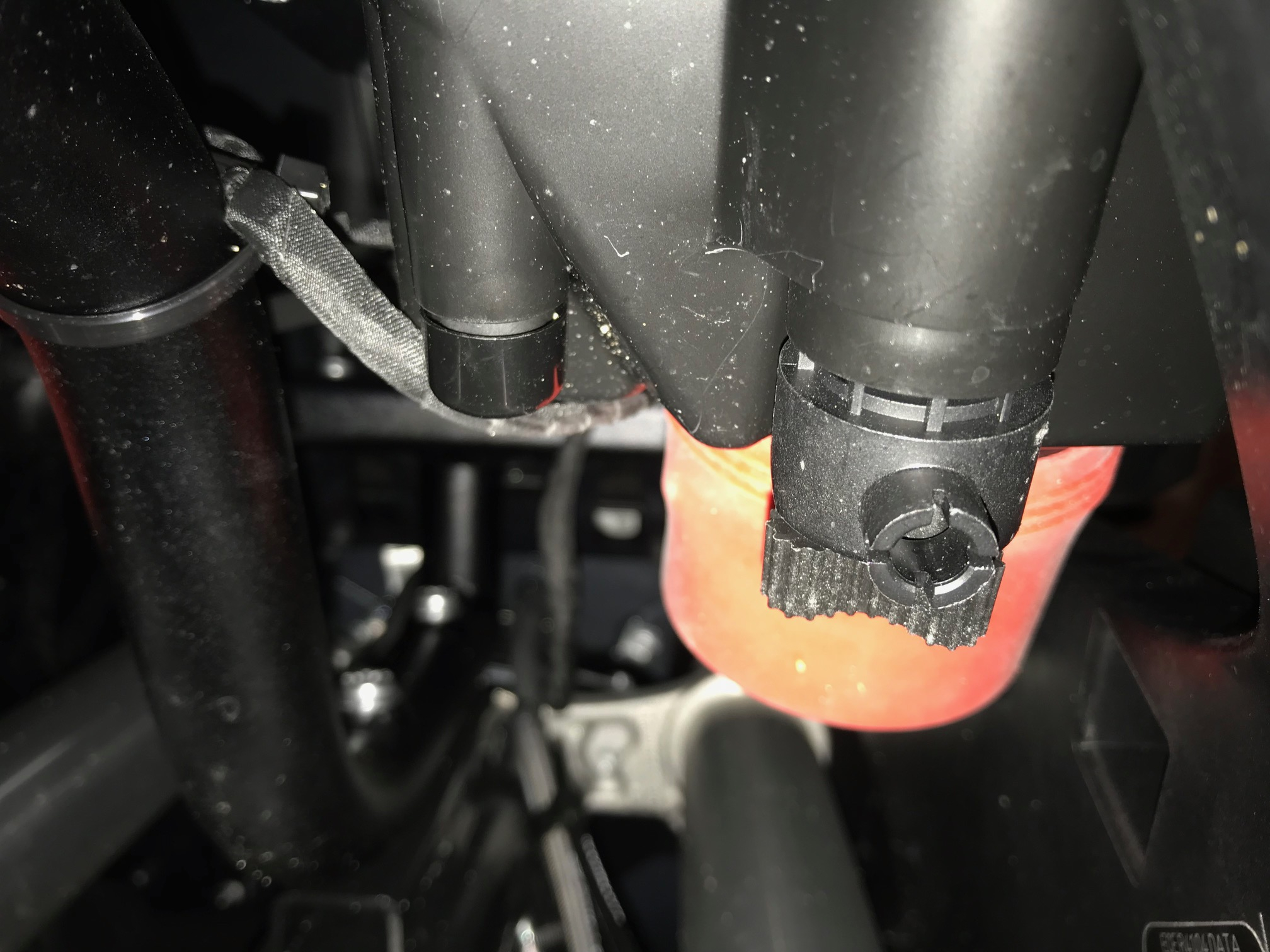

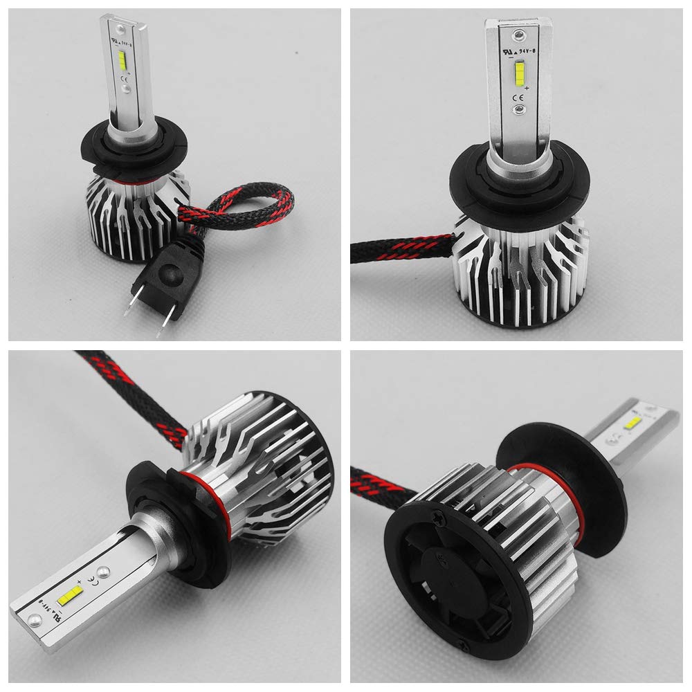

So, kleines Update: die BMW hat seit heute LED-Leuchten drin, und nach ein bisschen Gebastel passts auch absolut perfekt.

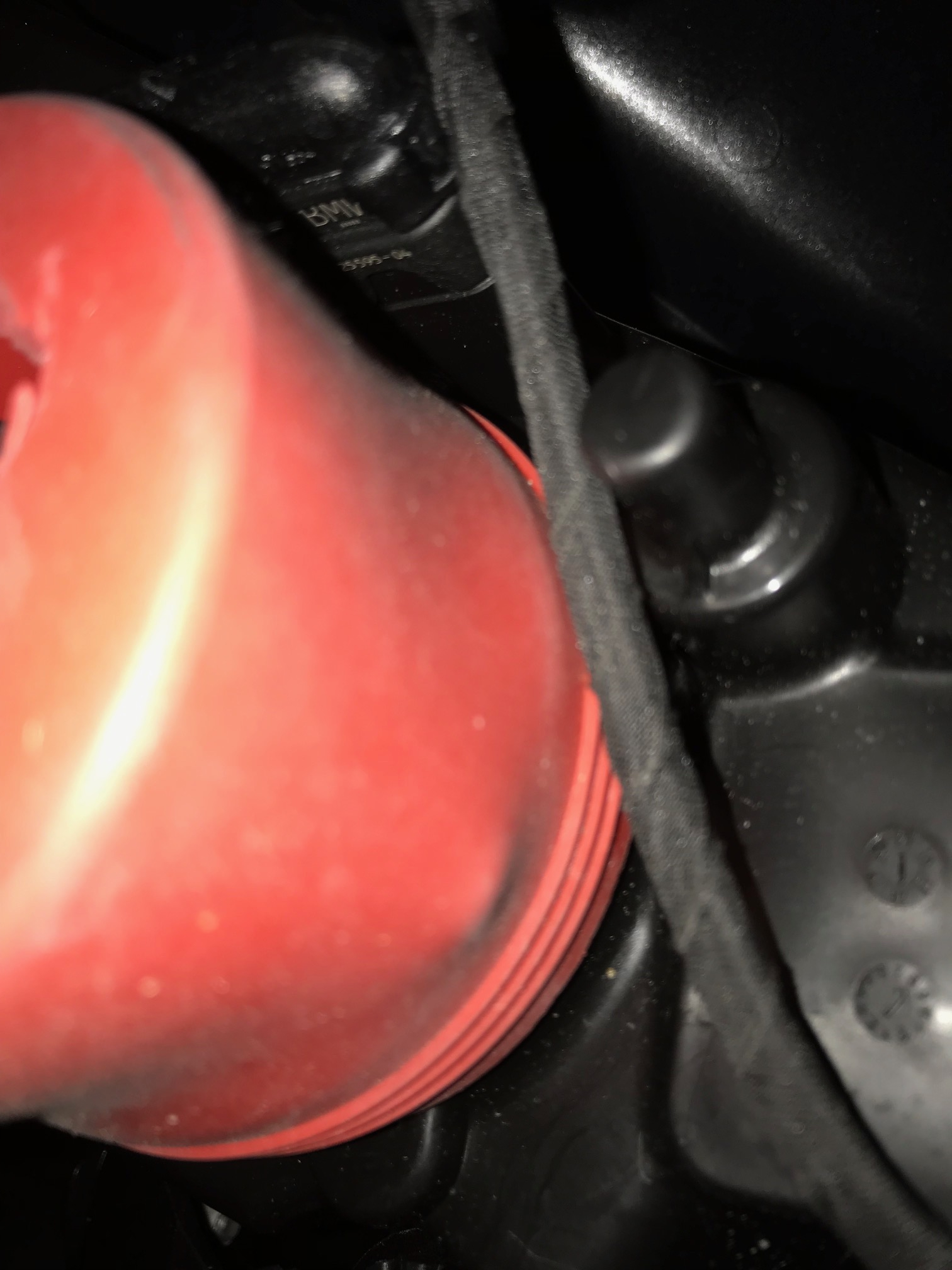

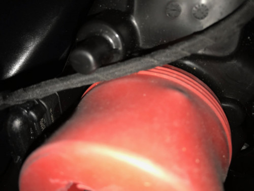

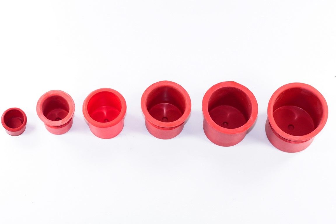

Die LED-Lampen sind leider durch den Kühlkörper nebst aktivem Ventilator natürlich deutlich länger als die originalen Halogenstifte, so das die Staubkappe nicht mehr draufpasste. Da ich keine Lust hatte die originalen Kappen zu zerschneiden, bin ich in der Bucht fündig geworden, und habe der BMW 2 Gummi-Mostkappen in 65mm Durchmesser verpasst, diese passen auch absolut perfekt auf die Lampe.
Ich habe die Kabel der LED-Leuchte um den Sockel gewickelt, dann passte auch die Mostkappe mit nem Lüftungsausschnitt perfekt darauf.

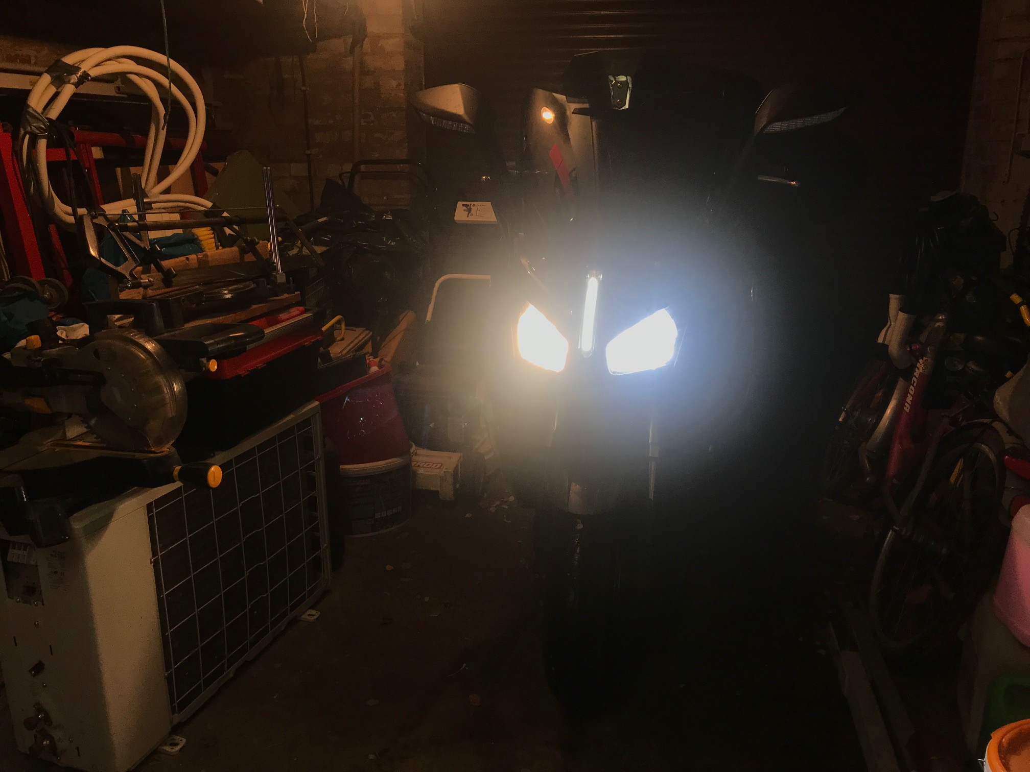

Ich musste aber die Scheinwerfer erheblich runterdrehen, da die Abgrenzung / das Leuchtbild echt extrem ist: selbst mein Bi-Xenon im Auto hat nicht annäherend die Helligkeit der LED-Leuchten... :-)
Hier sieht man gut den Farbtemperaturunterschied zwischen der originalen Halogen (links) und der LED (rechts):
Sobald das Wetter etwas besser wird gibts Fotos der ausgeleuchteten Straße.. :mrgreen:

Lüfter und Kühlkörper, und dann eine Mostkappe drüber? Das geht doch schief, und in kürzester Zeit ist die teuere LED verbraten :?:

Nope, ich habe natürlich in die Mostkappe nen Lüftungsloch im Durchmesser des Kühlkörpers geschnitten, die LEDs werden noch nicht mal Handwarm...

Für eine Lüftung braucht es aber zwei Löcher, eins hinten, dass der Lüfter Luft ansaugen kann, und dann vorn am Flansch der Birne nochmals ein umlaufender Spalt (ein paaar Stege können stehen bleiben, sonst hält die Mostkappe womöglich nicht mehr :D ), dass die warme Luft auch wieder rauskann. Sonst kann man den Lüfter auch weglassen. Aber wenn die LED gar nicht so warm wird, warum dann der Aufwand mit Kühlkörper UND Lüfter? Da stimmt irgend etwas nicht...

Mach doch nicht alles schlecht..! ;-) Die Luftzirkulation passt, das Loch ist groß genug ausgeschnitten, und der Kühlkörper wird maximal 45 Grad warm (IR-Thermometer gemessen).
