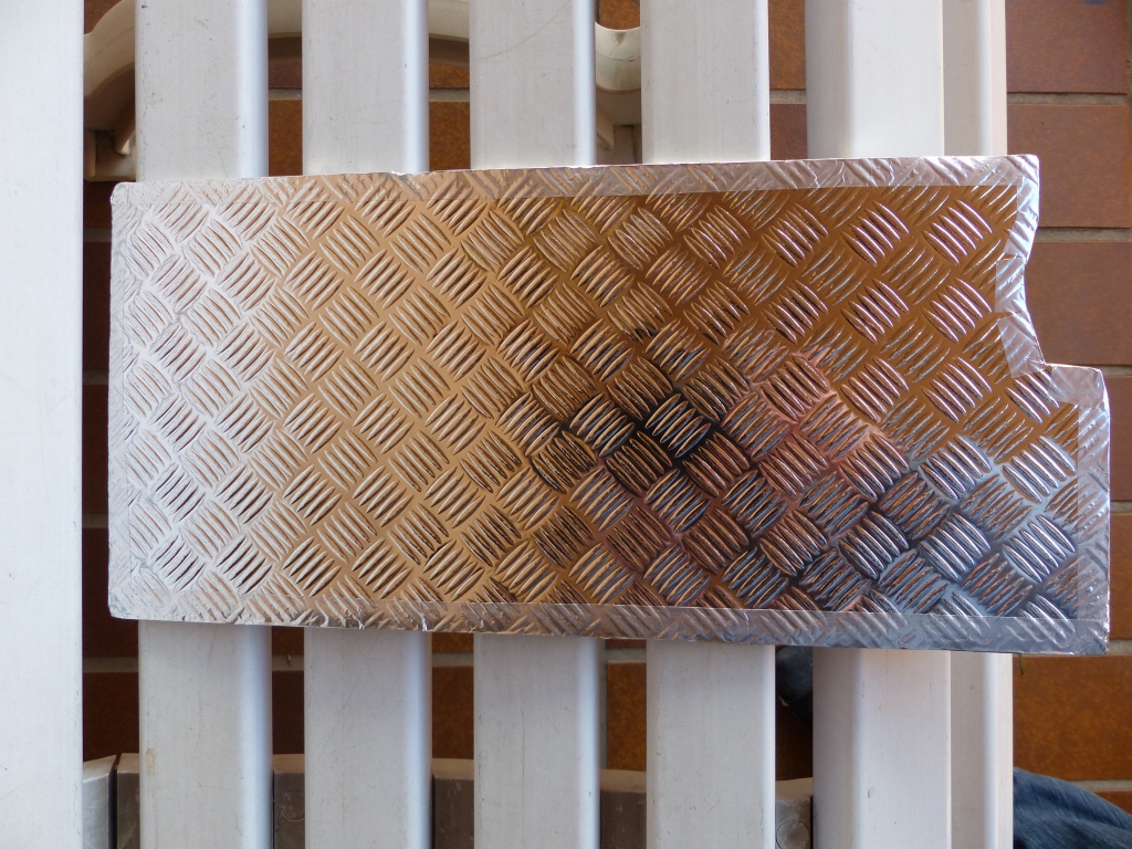

5mm dick sollte gehen. Eine Lage meiner bewährten 5mm Styropor-Trittschalldämmung mit aluminisierter Foile einseitig, die andere Seite mit der silberfarbenen Folie in Trittblechoptik, die ich auch beim vR one Batteriekasten außen rum verwendet habe, und die Kanten mit Alu-Klebeband versiegelt.
Habe schon aus Pappe ein passendes Schablonenstück hergestellt: Höhe 390mm, Breite 180mm, und vorn ein ca. 25mm hoher und 75mm breiter Abschnitt ausgeschnitten, da dort Schrauben bis fast ganz an die Batterie reichen.An den Dreckspuren, welche die Schablone von der Batterie abbekommen hat, sieht man, welche lange Kante vorn und welche kurze Kante unten ist
Ich werde zur Befestigung versuchen, zwischen Lagerfach und Batterie einige 390mm lange Kabelbinder durchzuquetschen, und mit jeweils einem zweiten seitlich und vorn rum die zwei Isolationschichten an den freien Stellen an die Batterie zu drücken. Weiter unten sollte der Rahmen für gute Anlage sorgen.

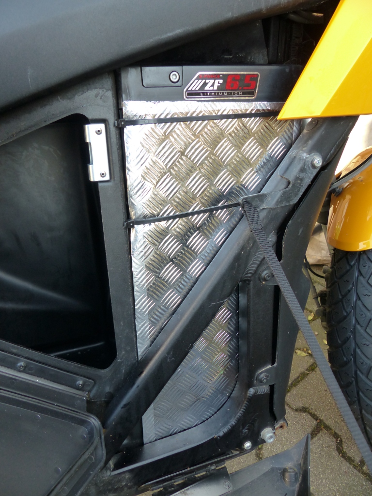

Wie beschrieben aufgebaut sieht die rechte Isolierung von außen so aus:Ist der Pappschablone auffallend ähnlich
Leider ist dieses Paket gut 6mm dick. Trotzdem ging es rechts sehr gut saugend rein, auch weil ich da alles wegklappen kann. Und siehe da, jetzt hat meine Zero S einen versteckten Einzylinder
Oben sieht man einen Teil der zwei Kabelbinder-Spannbänder.
Bei Klappen zu sieht der neue Einzylinder dann so aus:Die Staufachklappe geht jetzt etwas strammer zu, weil auch die Köpfe von zwei Kabelindern jetzt zwischen Batterie und Klappe liegen.
Ich brauchte trotz der 390mm langen Kabelbinder jeweils drei davon, um einmal um den Batteriemonolit herum zu reichen...
Links wollte sich dann meine Isolierung nicht mehr so bereitwillig zwischen Rahmen und Batterie quetschen lassen, und nicht nur wegen der Verkleidung, die dort im Weg war. Meine Pappschablone (ca. 4mm dick) ging recht gut saugend rein, aber die 6mm dicke Isolierung blieb erst mal auf halber Strecke stecken. Habe zuerst versucht, ob sich die Batterie mit einem fetten Schraubendreher zwischen Rahmen und derselben ein wenig nach rechts verschieben lässt, aber da war keine Bewegung zu bemerken. Also bin ich auf der Trittschall-Isolierung ein wenig rumgestanden und -gestampft, um vielleicht das Paket ein wenig dünner zu bekommen.
Mit viel Nachdruck gelang es dann, auch links die Isolierung bis nach unten zu würgen:Also auch von links jetzt eindeutig ein Einzylinder
Vorn oberhalb und unterhalb der Hupe gibt es die dritte Schnittstelle zwischen den Kabelindern. Den unteren habe ich noch nicht gekürzt, weil vielleicht beim Fahren der untere Kabelbinder links ein wenig tiefer rutscht und somit noch etwas nachgespannt werden muss. Auch er wurde ein Opfer der leicht nach links versetzten Batterie, wie man Bild oben sehen kann. Schauen wir mal, um wieviel mehr sich die Batterie jetzt beim Fahren und laden aufheizt, und ob sich den Tag über mehr Wärme in der Batterie hält als vorher. Ab KW2 / 2019 werde ich mehr wissen.

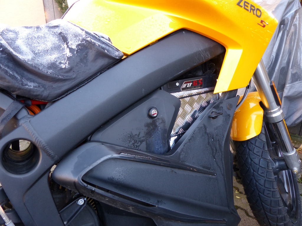

Ist zwar noch nicht ganz die KW2/2019, habe aber heute morgen die Gelegenheit beim Schopf ergriffen, bei fast durchgängig trockenen Straßen und gelegentlichem Sonnenschein eine zügige Fahrt durchs schöne Siebenmühlen- und Aichtal zu unternehmen. Nach 47km hatte sich die Batterie von Umgebungstemp. 3°C auf 27°C hochgeschraubt. Dann bleib die Karre 9h stehen (wie bei der Arbeit), bei leicht abkühlender Umgebungstemp., und ich bin in unregelmäßigen Abständen raus, um die Zero kurz anzuwerfen und per Blauzahn die Batterietemp. zu ergattern. So ernüchternd sieht das Ergebnis aus:
Geschlagene 3°C mehr als vor dem losfahren blieben gerade noch nach 9h im teils stürmischen Wetter
Bleibt nur die Hoffnung, dass durch das morgendliche Laden etwas mehr als die Umgebungstemp. in der Batterie herrscht beim morgenlichen Losfahren, und somit auch vergleichbar mehr Batterietemperatur für den Beginn der Heimfahrt Abends bleibt...
Eine vage Hoffnung bleibt: Dass die per Blauzahn angezeigte Batterietemp. nicht die Kerntemperatur des Zellstapels ist, sondern oben auf oder gar vorne dran (nicht separat isoliert) die BMS-Temperatur darstellt. Denn diese Temperatur steigt erstaunlich schnell selbst bei moderater Fahrweise, auf jeden Fall schneller, als ich es dem tatsächlichen Zellstapel im Batterie-Monolyt zutraue.

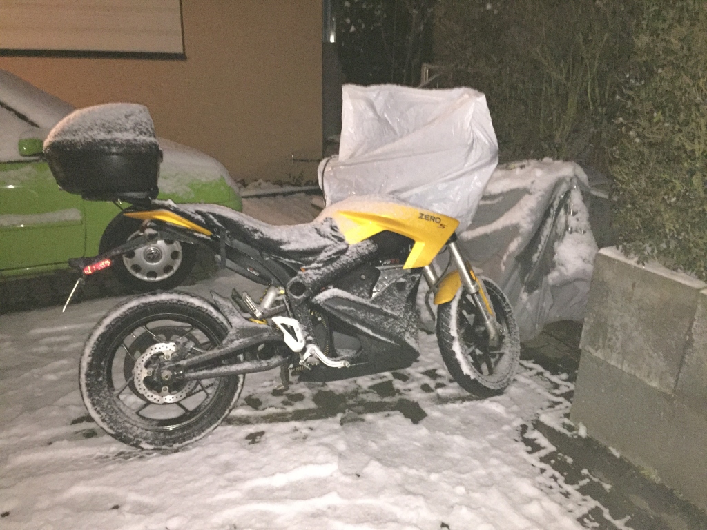

Oh weh, heute war es so weit: bei 0°C Batterietemp. hat mir die Zero das Laden verweigert
Da kam dann schnell Hektik auf: Unser altgedienter Heizlüfter aus der Garage hat einen nicht mehr taufrischen Thermo-Schlater und heizt nicht mehr zuverlässig. Also schnell zum Baumarkt, um für adäquaten Ersatz zu sorgen.
Über die Zero kommt unsere gigantische Motorradplane, die für die Roller noch viel zu groß war, für die Zero mit Windschild und Topcase nur noch etwas zu groß ist, und vorn darunter kommt der Heizlüfter. Morgen kommt der Test, was unter dem "Zelt" dann so vor sich geht, und die Vollladung, wenn die Batterie warm genug dafür wird. Und dann sollte es morgens kurz (1h?) vor dem Losfahren per Zeitschaltuhr nochmals ein warmes Mopped-Zelt geben. Da werden dann täglich 1 bis 2kWh für die Heizerei draufgehen und mir den bislang sehr geringen Stromverbrauch verhageln... Und ob ich nach der Auskühlung tagsüber abends noch heimkomme steht in den Sternen.
