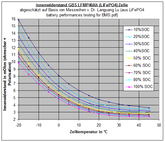

Immer mal wieder lege hier ich einige Kurven auf, wie sich der Innenwiderstand in etwa bei meinen früheren GBS Zellen verhalten hat:
Daran kann man schön sehen, dass es ein kontinuierlich progressiv ansteigender Verlauf ist, und auch bei zunehmend leeren Zellen noch schlimmer wird. Zwischen 20 und 10°C verdoppelt schon mal kurz der Innenwiderstand und somit der Spannungseinbruch unter derselben Stromlast, und darunter wir es nur noch schneller schlimmer.
Für besten Kompromiss aus geringem Innenwiderstand und guter Zelllebensdauer wäre der Bereich zwischen 20 und ca. 35°C anzustreben.
