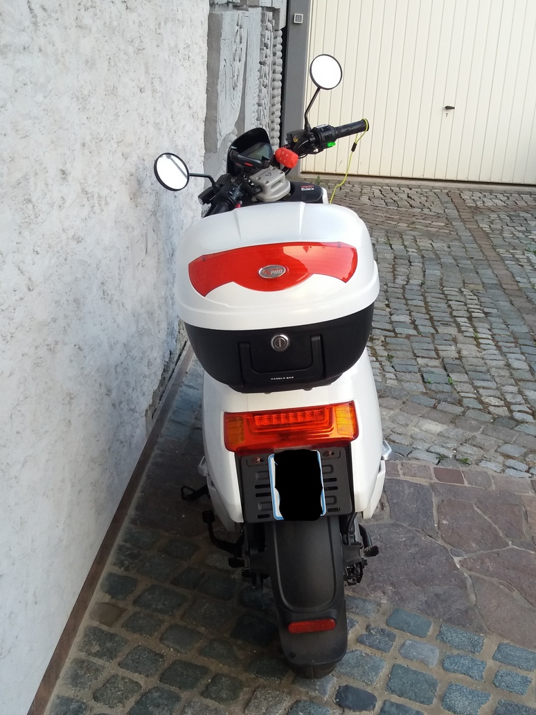

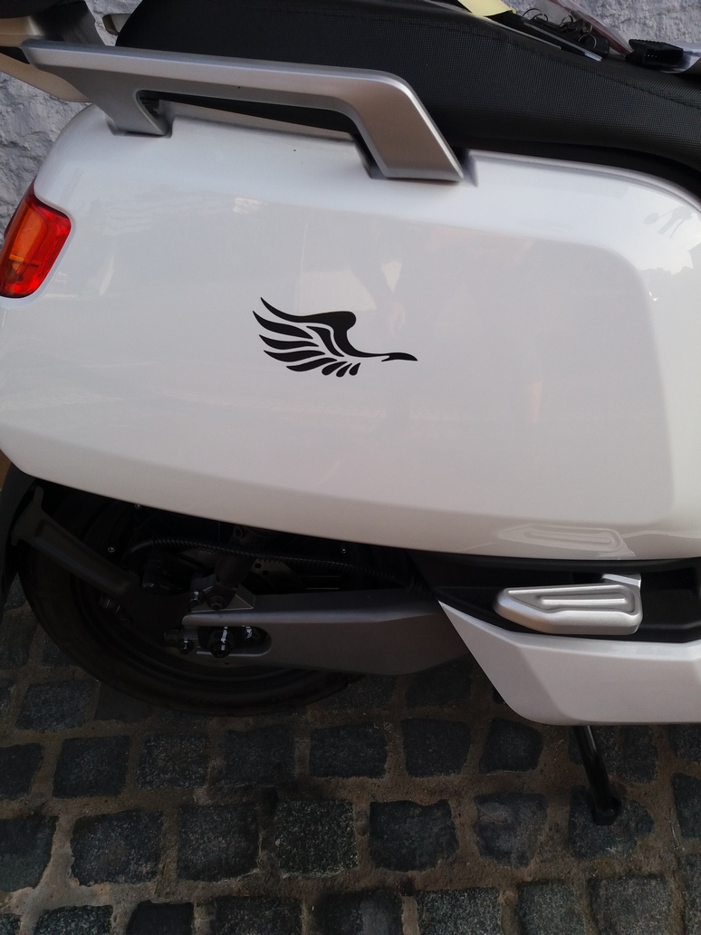

Hi... Hallo hier meine Inspiration zum N1 18
Gruß, Eleroll
Nicht sichtbar, automatisch hydraulische Öffnung des Sitzes, Blinkersound geändert, Akkukabelschutz und Silikondämpfer unter Akku. Sowie 3 verschiedene Sitzabdeckungen, Winter, Sommer und Regenschutz. Displayschutzabdeckung und Soundmodul am Lenker....is sogar V8 Sound drinn ;-))
Hier paar Bilder..............

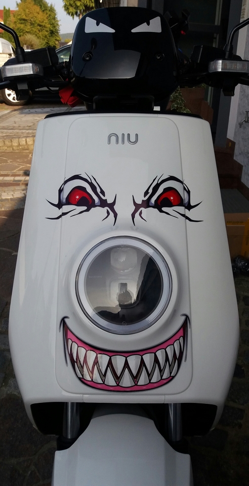

Mein Weißer Hai............!!

sehr nett & sauber gemacht - erheitert sicherlich jeden Rückspiegelnutzer! Top!

Das Horrorclowngesicht vorn ist wirklich sehr gelungen :lol:

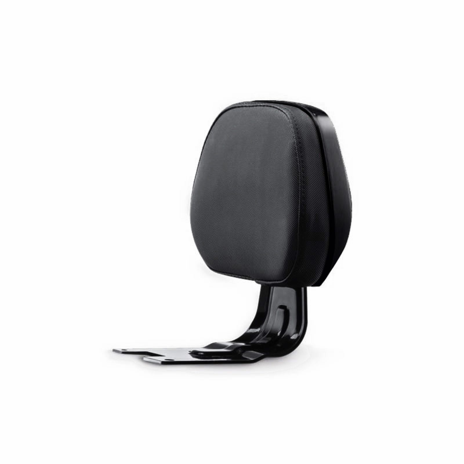

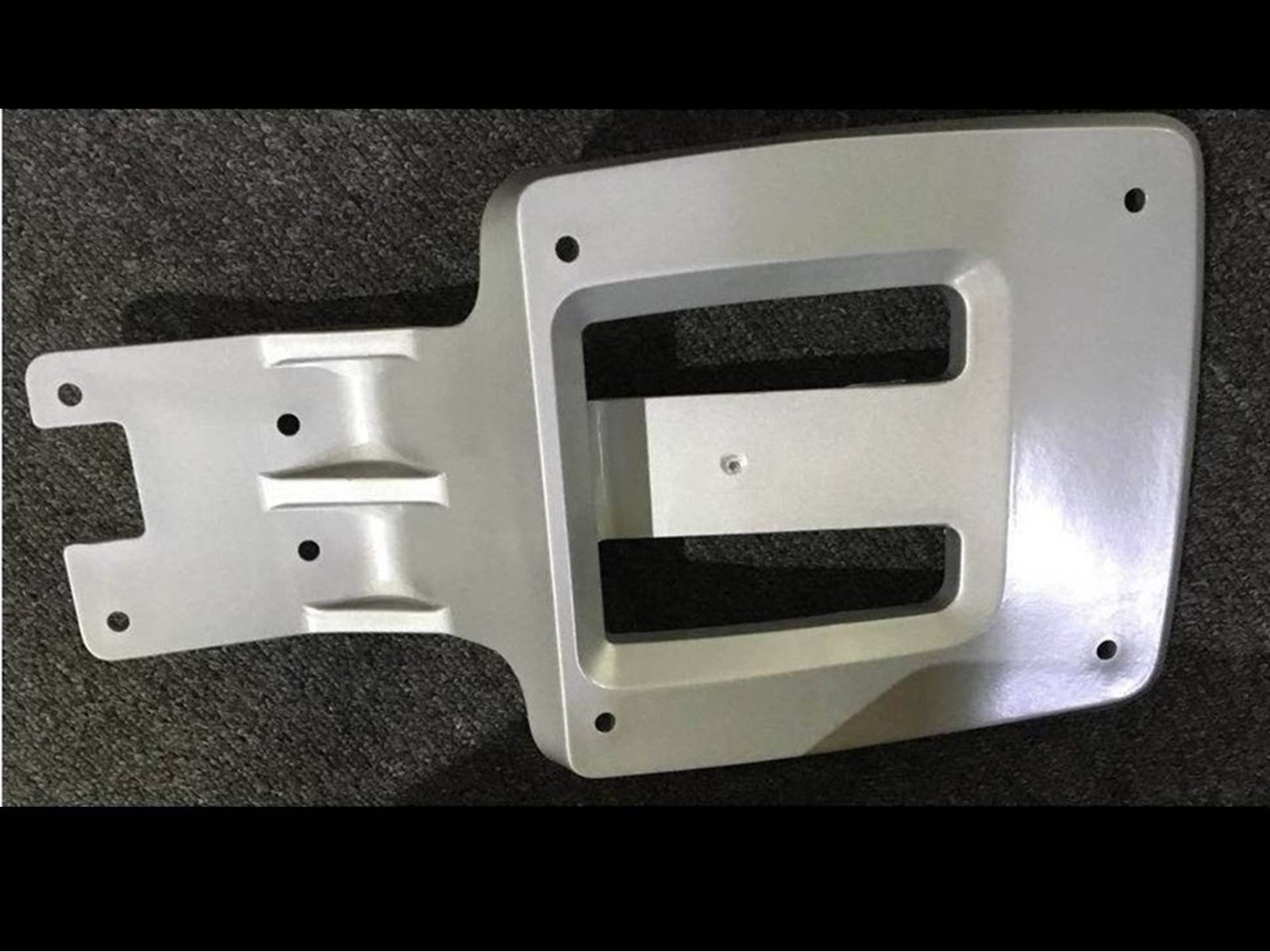

Kann man eigentlich die Rückenlehne und die Topcase Halterung gleichzeitig dran machen?
Ist ja beides als Zugabe für die Vorbesteller des NGT dabei...

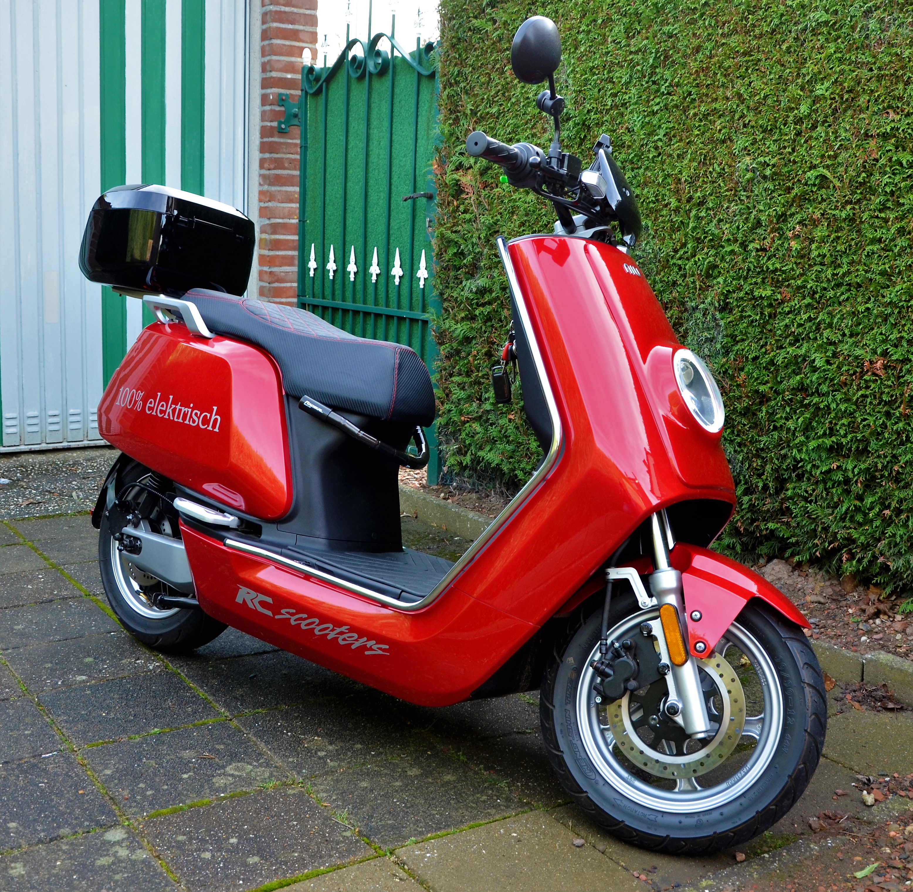

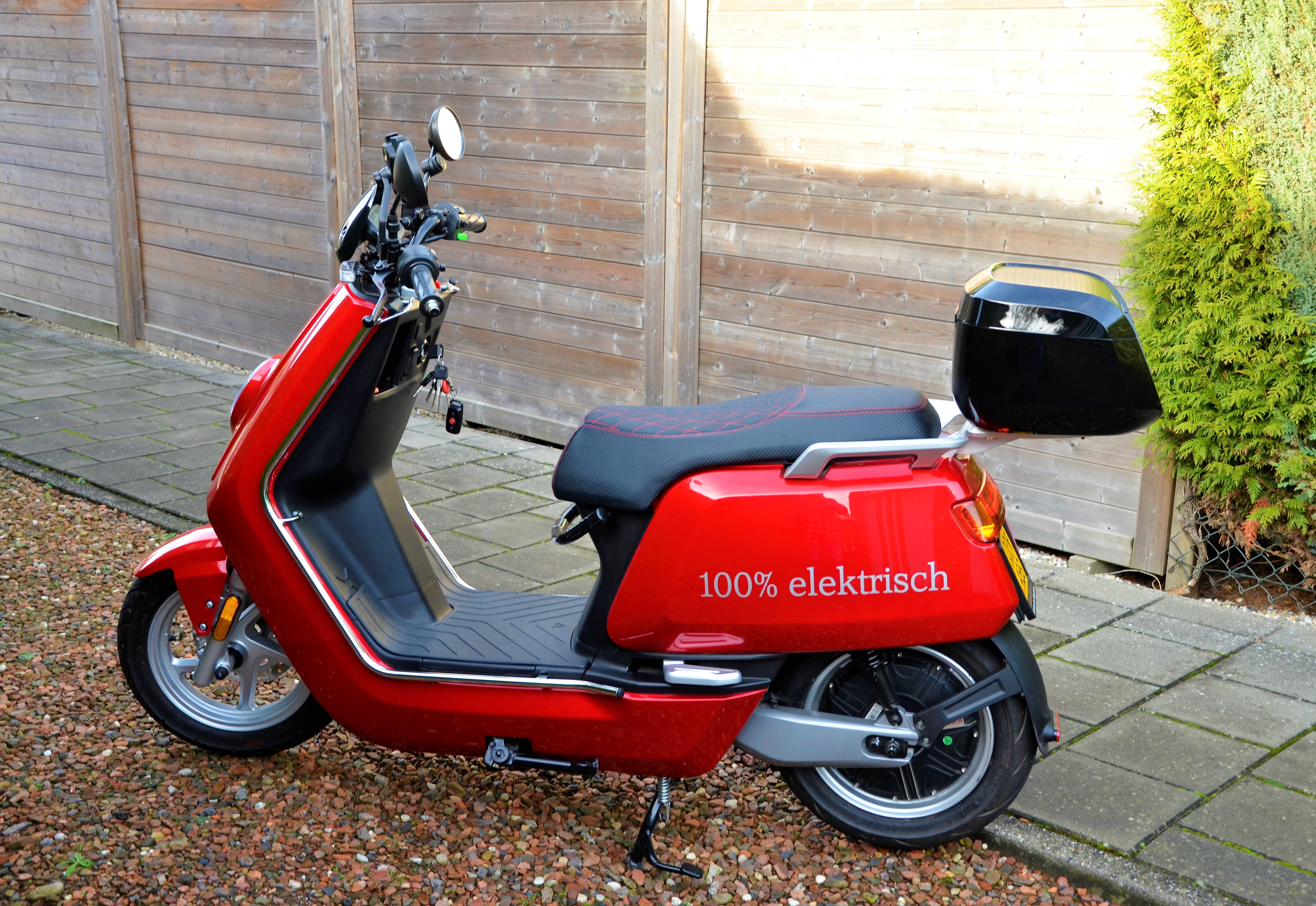

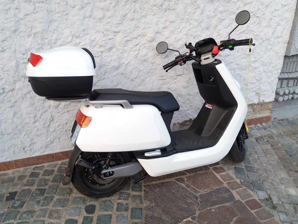

Hallo Angryc, nein, das geht nicht. Die Rückenlehne und die Topcase-Halterung nutzen die gleiche Verschraubung. Diese wird durch eine von einer Kunststoffverblendung, die man zur Montage entfernen muß, am NIU erreicht. Würde man Beides montieren wollen, reicht die Höhe dieser Durchführung nicht aus. Siehe Bilder, z.B. hier:
Was eventuell gehen könnte, wäre ein alternativer Gepäckträger, der die Verschraubung von den Handgriffen nutzt, wie z. B. diesen hier anschraubst. Dann wäre das Anbringen der Rückenlehne theoretisch möglich, sofern sie nicht zu weit nach hinten reicht und an dem Gepäckträger anstößt.
Ich habe dieses Dilemma so gelöst, das ich einen Topcase verbaut habe, an dem eine Rückenlehne montiert ist. So habe ich das Probem quasi an das Topcase „outgesorced“. Entsprechende Topcases findest Du im Handel. Ich nutze z. B. diesen hier, wozu es diese Rückenlehne als Zubehör zum anschrauben gibt.

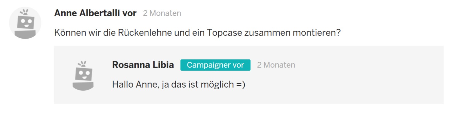

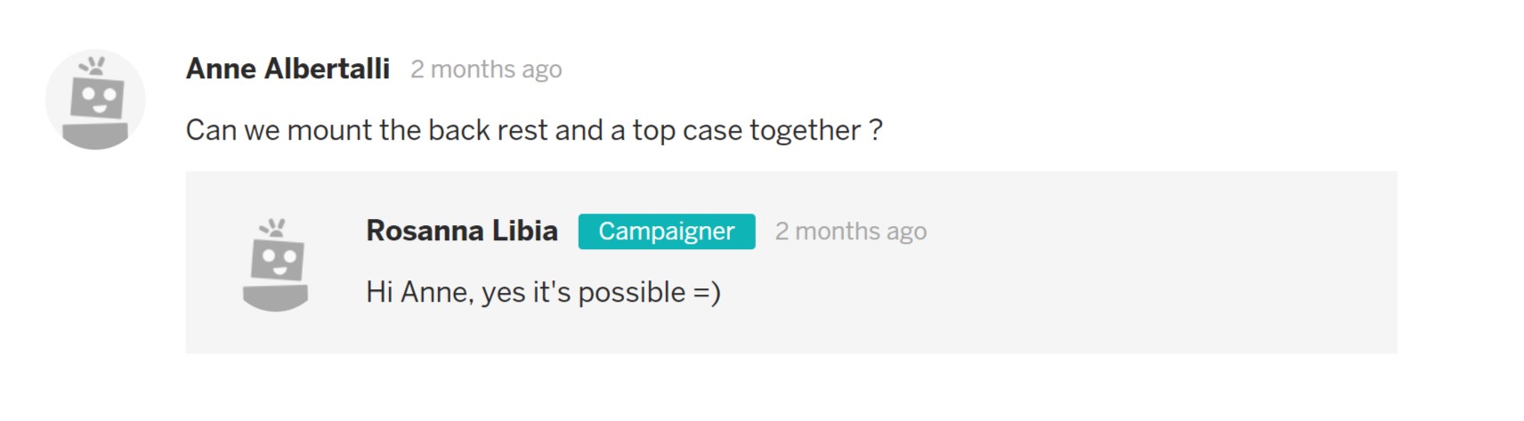

während der Indigogo Campagne hat Rosanna von NIU folgendes gepostet:
Übersetzung Google:
