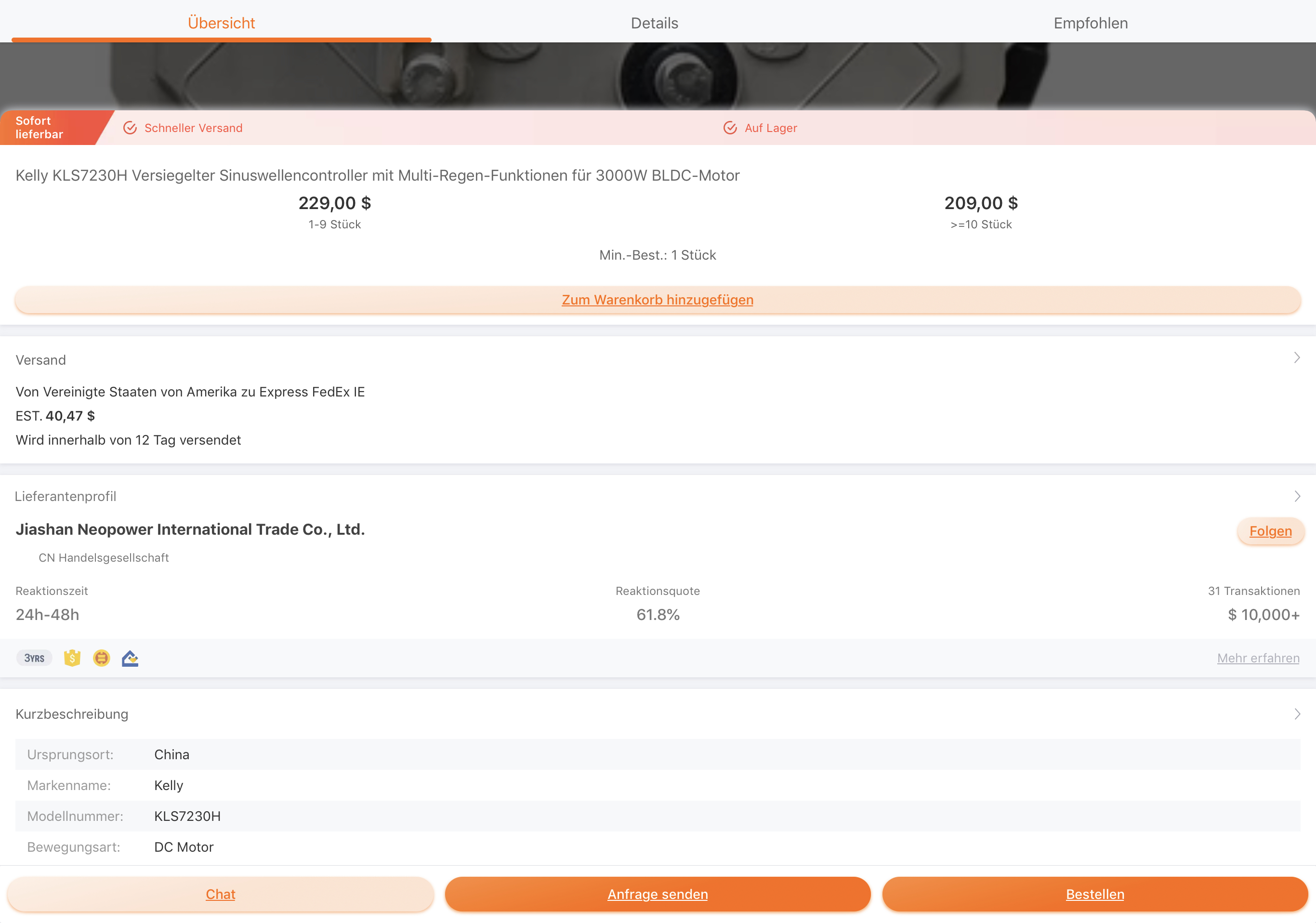

Dann eher der KLS7230H, aber der Preis ist auch entsprechend hoch - 445,79€
Der 7230S hat ein ganz anderes Gehäuse. Und ist das wirklich OpenSource?

Es gibt zumindest die Software zum Parametrieren offen im Netz, im Gegensatz zum Soco-Controller.
Ich sehe 229 $ als Preis, zzgl. Versand/Verzollung dann aber...
