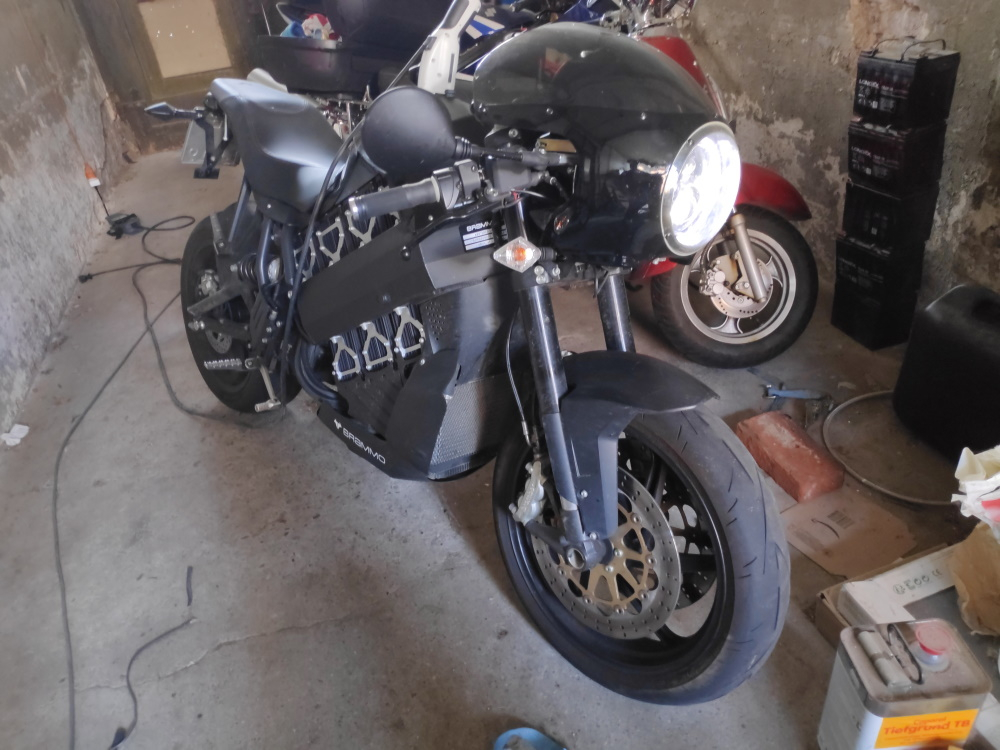

Caféracer Style für Brammo Empulse
Habe meine Brammo etwas aufgehübscht.
Verbaut habe ich Stummellenker von TRW, ein LED-Scheinwerfer von MTP-Racing, Spiegel von KTM und eine Kanzel von Motea.
Bis auf die Kanzel haben alle Teile E-Nummern. Falls Ihr auch so was anbauen wollt, müsst ihr vor allem beim Scheinwerfer aufpassen. Im Netz bekommt man haufenweise Teile mit gefälschten E-Prüfzeichen. Die leuchten aber bei weitem nicht so gut wie das Echte.
Ein besoffener Kubaner hat mir letzte Woche gesagt, dass das gut aussieht. Was meint ihr?

				Andy_T
 - Beiträge: 866
 - Registriert: Mi 15. Aug 2018, 12:20
 - Roller: derzeit noch Verbrenner, CBF 600, S-Pedelec und Pedelec
 - PLZ: 30599
 - Wohnort: Hannover
Re: Brammo Empulse (ohne R)
Sieht klasse aus, wenn man Retro Stil mag
 - Beiträge: 19365
Ist eine kuriose Mischung aus Vergangenheit und Moderne
- most
 - Beiträge: 508
 - Registriert: Sa 1. Dez 2018, 13:44
 - PLZ: 30519
 - Wohnort: Hangover
Könnte ich dich motivieren, mal mehr Bilder einzustellen? Idealerweise mal frontal von vorne, 90° von beiden Seiten, von hinten, aus Fahrersicht.
Zuerst war ich abgeschreckt, tendiere aber dazu, es echt geil zu finden.
Komme nicht aus Kuba, hatte gestern aber ein Fläschchen Rotwein genossen...
