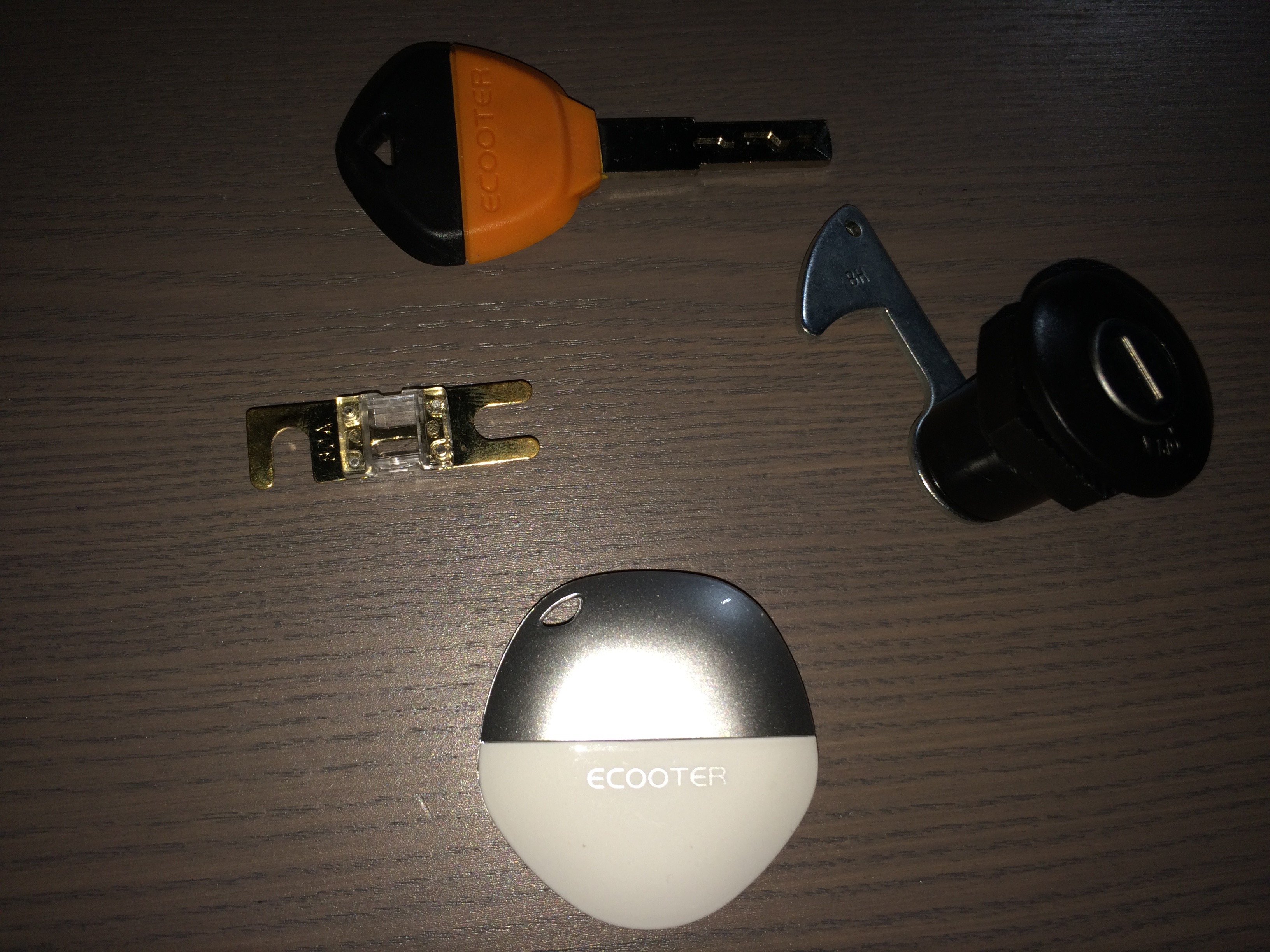

Ich bin jetzt besitzer eines E1S. Aber noch nicht mit gefahren.
Habe ein paar fragen an den Bochumer Frank oder andere die ihn haben oder anbieten.
Im Manual ist ein schlüssel abgebildet mit 5 knöpfen welcher also auch eine fernbedienung ist.
könnt ihr auch hier im russen video sehen bei 2.30min
https://www.youtube.com/watch?v=KA_mvlq_N6c
dort könnt ihr auch bei 4min sehen das rechts der gelbe knopf zwischen smart/sport umschaltet.
Ich habe nur einen orangen schlüssel ohne irgendwas, und eine kleine disc fernbedienung, und was weiss ich was die macht.
siehe foto.
Ausserdem ist bei mit der rechte knopf der zwischen smart/sport umschaltet die hupe, genau wie links der gelbe die hupe ist.
kann ich gar nicht mehr auf sport umschalten ??
wozu ist die messing klemme auf dem foto ?? ist das eine art sicherung ? Wo und wozu wird sie verbaut ?
momentan habe ich keinen sound an meinem roller (ausser der hupe natürlich) d.h. kein start sound, kein blinker sound, kein alarmanlagen sound (nur das licht blinkt) Wo kann man den sound irgendwie aktivieren ?
Ausserdem ist da noch ein "Schloss" bei sieht aus wie ein Sitzbank schloss ?? Finde aber auch da nicht wo ich es einbauen kann. Der sitz öffnet sich auch wenn man den schlüssel nach links dreht. Irgend eine idee ??
Was macht die disc fernbedienung ? Brauche ich die ? dort ist nur ein knopf dran und keine 5 wie im video.
Danke für eure Hilfe !

- Beiträge: 19407
Re: Ecooter E1
Das ist eine ANL-Sicherung, mit der gern der Pluspol des Umrichters / Controllers abgesichert ist. Ist normalerweise auf dem Controller zu finden.

Re: Ecooter E1
Du kannst nicht auf Sport umschalten, da das komplette Modul dafür fehlt. Habe eine Lieferung bekommen, aber leider passt der Stecker nicht, wieder etwas was ich an die Wand nageln kann
versuche aber die richtigen zu bekommen.

Re: Ecooter E1
Also den ecooter habe ich von Krain.
Ich habe eine gebrauchsanweisung aber für die alte version, also mit der anderen fernbedienung mit 5 knöpfen.
Nen download habe ich nicht gefunden auf der seite von ecomoter .
mit dem sport umschalten hat sich erledigt würd ich glauben.
Denn meine version hat auch rechts (der gelbe schalter) eine hupe und keinen sport/smart umschalter, dh. ich bin immer ims "smart" laut anzeige aber er fährt trotzdem 50kmh. Dh ich brauche da nix umschalten und ich finde es auch viel besser so.
Das schloss ist für dieses Topcase, das wenn man das verbauen will das man das schloss ausbauen kann und so den gleichen schlüssel nutzen kann den man schon am roller nutzt.
Die meisten fragen haben sich also mehr oder weniger schon erübrigt !
