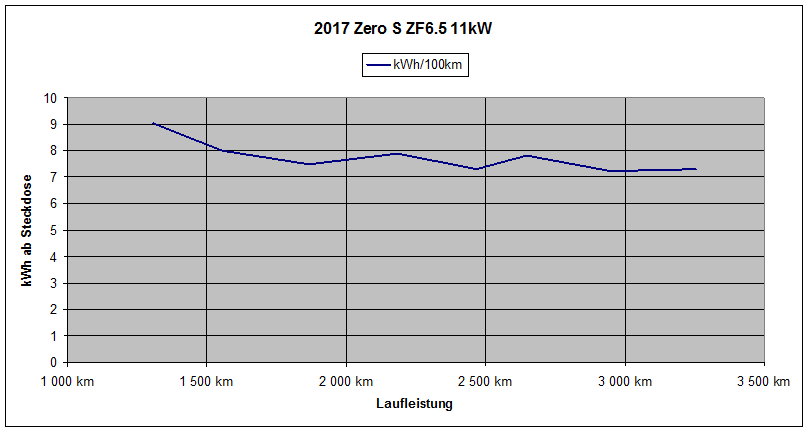

Erste Übersicht zum Energie"verbrauch" ab Steckdose von meiner Baby-Zero-S. Energie kann ja nicht verbraucht werden, sondern nur umgewandelt werden. Bei meiner S also in Wärme und Adrenalin :twisted:

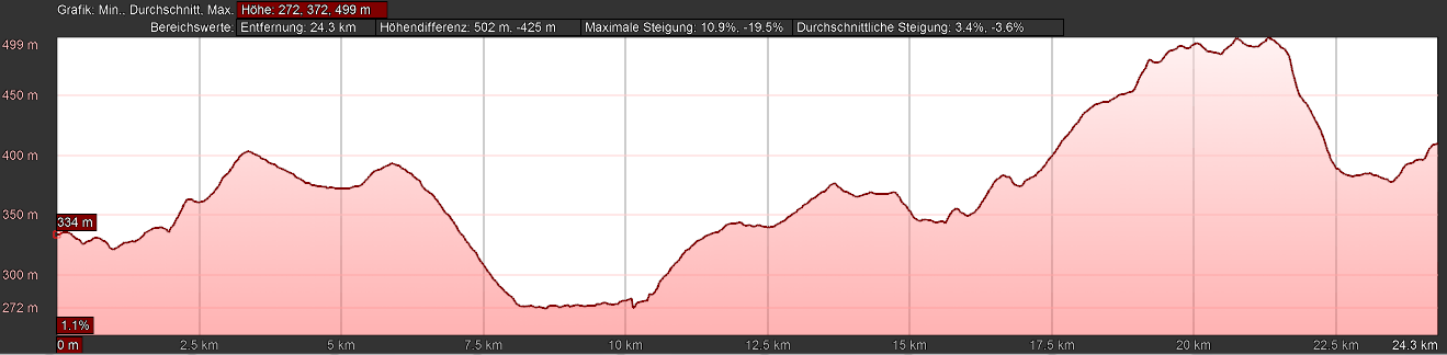

Das erstaunliche daran: Das arbeitstägliche Höhenprofil hin und zurück sieht so aus (aus Google-Earth):
vR one brauchte auf den ersten 11km dieser Strecke im Schnitt 7,2kWh/100km, und mein E-Pferchen gar 8kWh/100km. Die Zero bei WEIT überlegenen Fahrleistungen und weit herausfordenderer Fahrstrecke sowie mehr Stirnfläche und höherem cw-Wert liegt auf demselben Niveau - die ist für mich ein ziemliches Effizienzwunder :o
