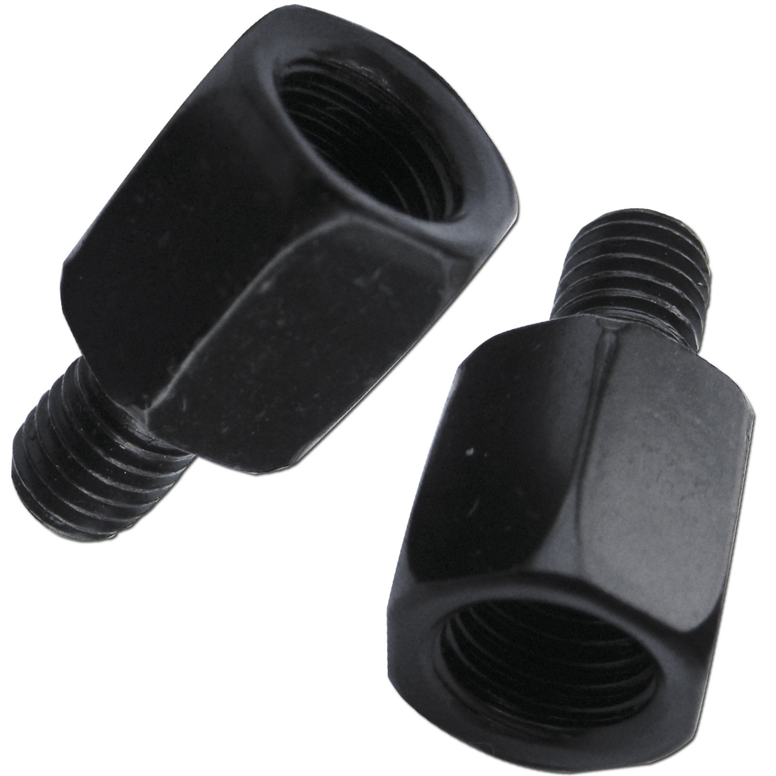

@Fotomanni
Das sind eigentlich Motorradspiegel, die haben M10 Gewinde, damit sind sie stabiler
und meist etwas weiter nach außen durch den längeren M10 Rundstab.
Um die an dem Roller mit M8 Gewinde zu befestigen brauchst Du 2 Adapter M10 Loch rechts auf M8 Bolzen rechts,
in etwa so etwas:
Spiegeladapter
LG HH

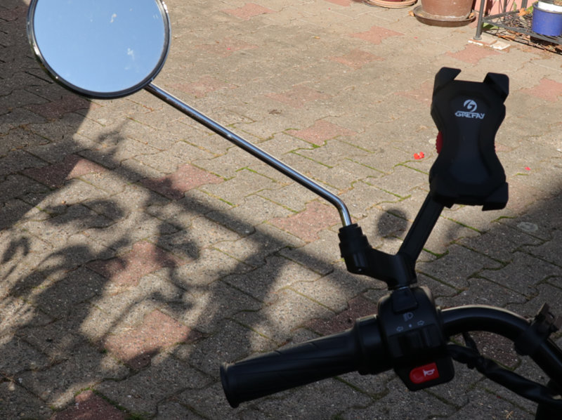

Der linke Spiegel ist der neue:
Diese Spiegel
der rechte Spiegel ist der alte, mit dem zu kurzen Arm, wo ich nicht richtig nach hinten sehen konnte:
Seiten Rück Spiegel Paar M8
Habe zum besseren Vergleich beide montiert.
LG HH

Also ich habe heute meine bestellten Spiegel bekommen (die "zu kurzen" aus dem Beitrag von hans-hansen) und gleich montiert. Ich finde die sehen total gut aus :D . Bild habe ich als Avatar, da ich zum hier einstellen zu doof bin :oops: . Bei der ersten Probefahrt konnte ich nichts Schlechtes feststellen. Ja, man sieht etwas von seinen Armen im Spiegel aber ich finde auch, dass immer noch genug Spiegel übrig ist um trotzdem gut zu sehen was hinter einem passiert. Und endlich keine vibrierenden Spiegel mehr. 💕 Das hat mich fast am meisten gestört.
