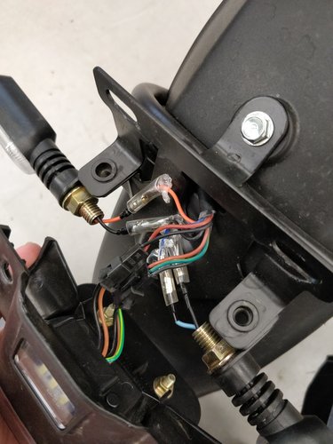

Den Kennzeichenhalter inkl. Rücklicht und Kennzeichenbeleuchtung habe ich bei Louis gekauft. Alles mit E Nummer.
Der Halter war im SALE in hat 25€ gekostet.
Die Fläche für das Nummernschild war natürlich zu groß, daher habe ich die Laschen um 90° umgebogen und dort die Blinker (Louis für 50€) angebaut.

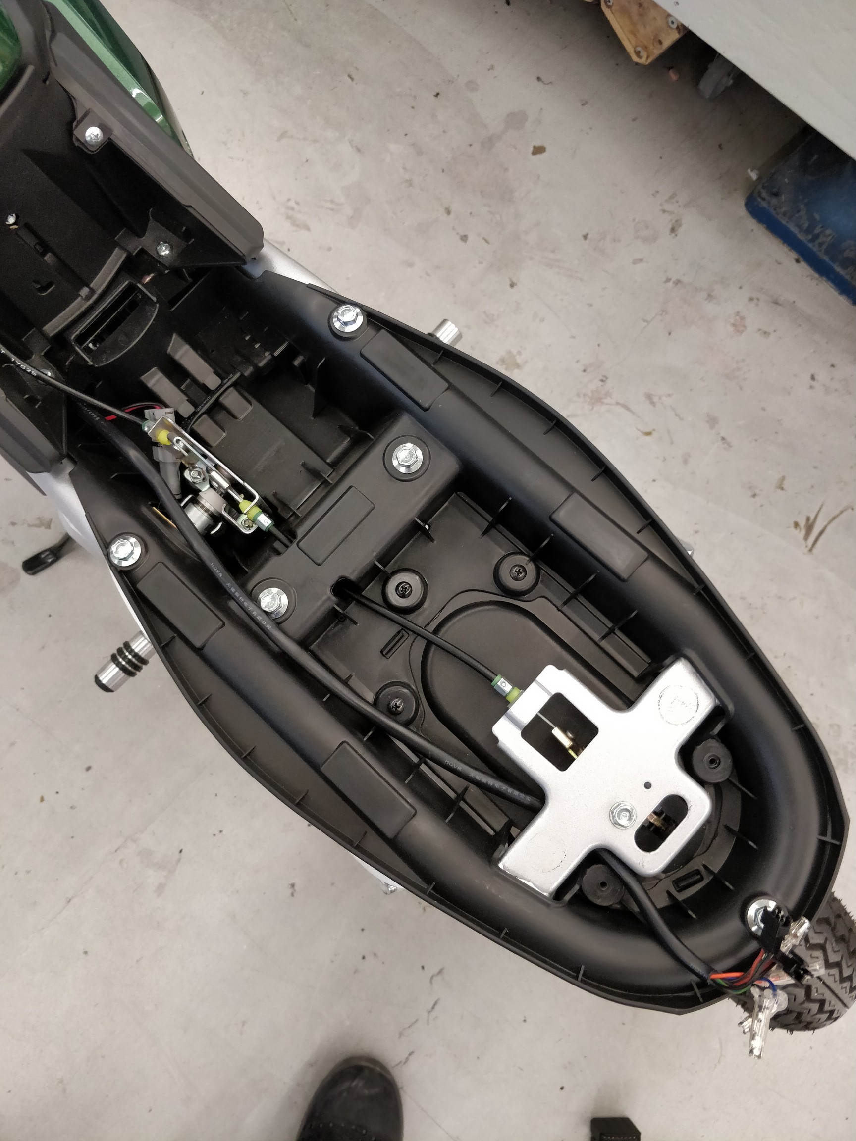

Um den Kennzeichenhalter zu montieren habe ich mir selber ein Blech gebogen und innen unter dem Sattel an originalen Schraubpunkten fixiert
Hierfür musste ich in die untere Verkleidung ein schmalen Schlitz einfräsen damit der Halter durchgehen kann.
Die Verkabelung ist eigentlich recht easy.
Einfach das bestehende Kabel aus der Rückleuchte ausbauen und aus den Kabelbindern an der Schwinge führen.
Das Kabel ist lang genug sodass man es bis unter die Sitzbank legen kann.
Die Blinker werden einfach mit einfachen Quetschverbindungen gekoppelt. Bei dem Rücklicht ist es ein Stecker der erst von den Kabeln getrennt werden muss. Hier habe ich aber auch Quetschverbindungen benutzt. Alles mit Schrumpfschlauch isolieren und gut ist es.
Das Schutzblech habe ich einfach nach gefallen mit einer Karosseriesägen gekürzt und die Schnittkanten vorsichtig mit einem Brenner angeschmolzen.
Ja das Kennzeichen ist relativ nah am Reifen.
Alleine geht es auch mit einfedern aber zu zweit ist es nicht möglich.
Meine Lösung wäre einfach die Feder fester zu stellen damit der Roller nicht so tief einfedern kann.
Denke das macht bei dem Fahrverhalten keinen großen Unterschied, ist ja nur ein Roller.
Bei Fragen könnt Ihr mir gerne schreiben.

@Datschi: Genauso will ich das auch an meiner TS umbauen! Woher nimmst Du den Strom für Rücklicht und Blinker? Ich sehe keine Leitung...Ich war auch nicht untätig und habe den Schmutzfänger vom TS missbraucht

Re: Super Soco TC Umbau
Bei mir war es relativ easy. Original ist beim TC bereits die gesamte Beleuchtung unten am Kotflügel dran. Original Halterung und Kotflügel weg und die vom TS drauf. Musste den TS Rahmen jedoch ein wenig anpassen. Hat nicht in die Haltevorrichtung vom Hinterrad gepasst. hier und da Flexarbeiten. Umbauzeit 3 Stunden
