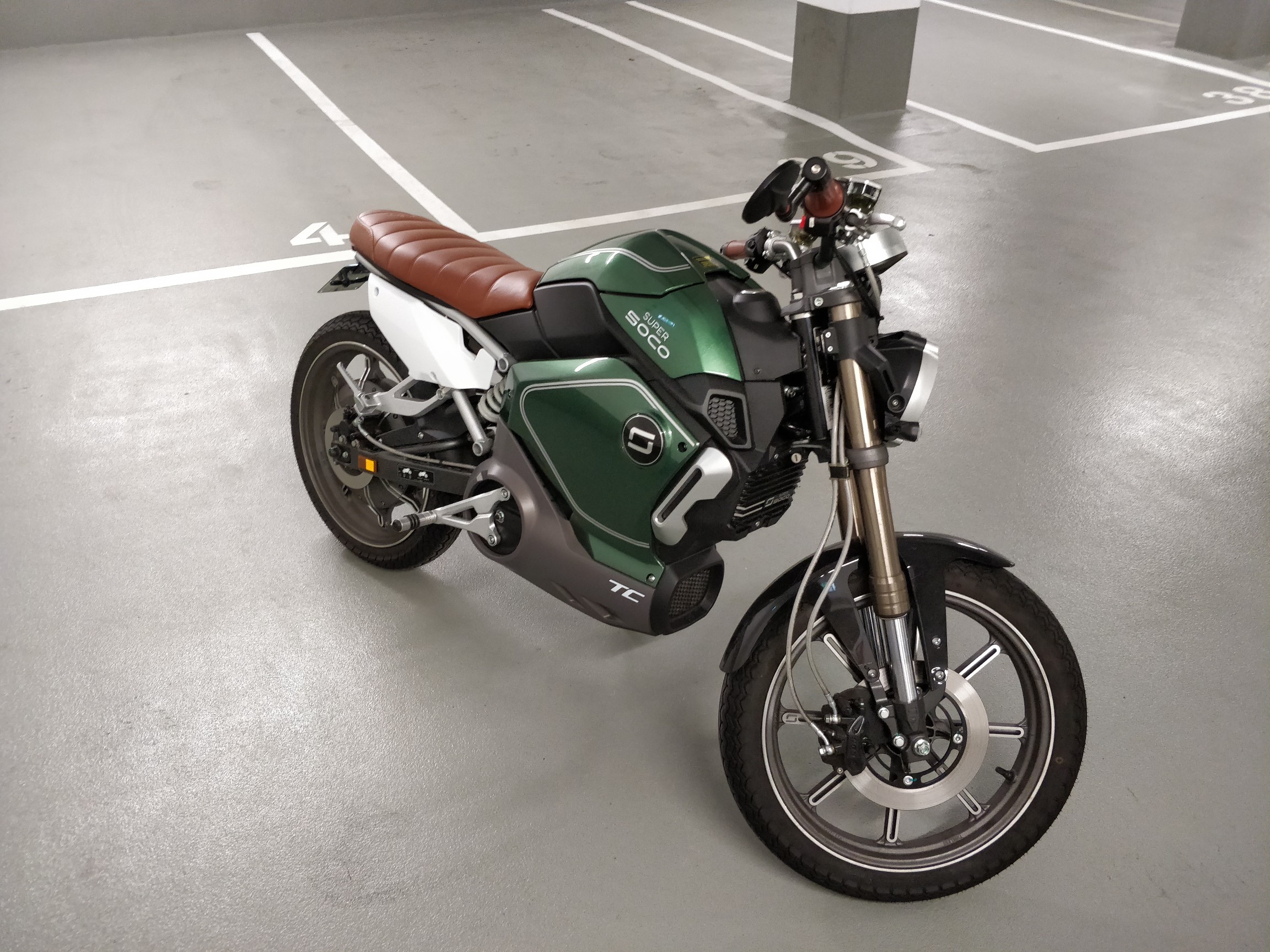

Beitrag von felixyz »

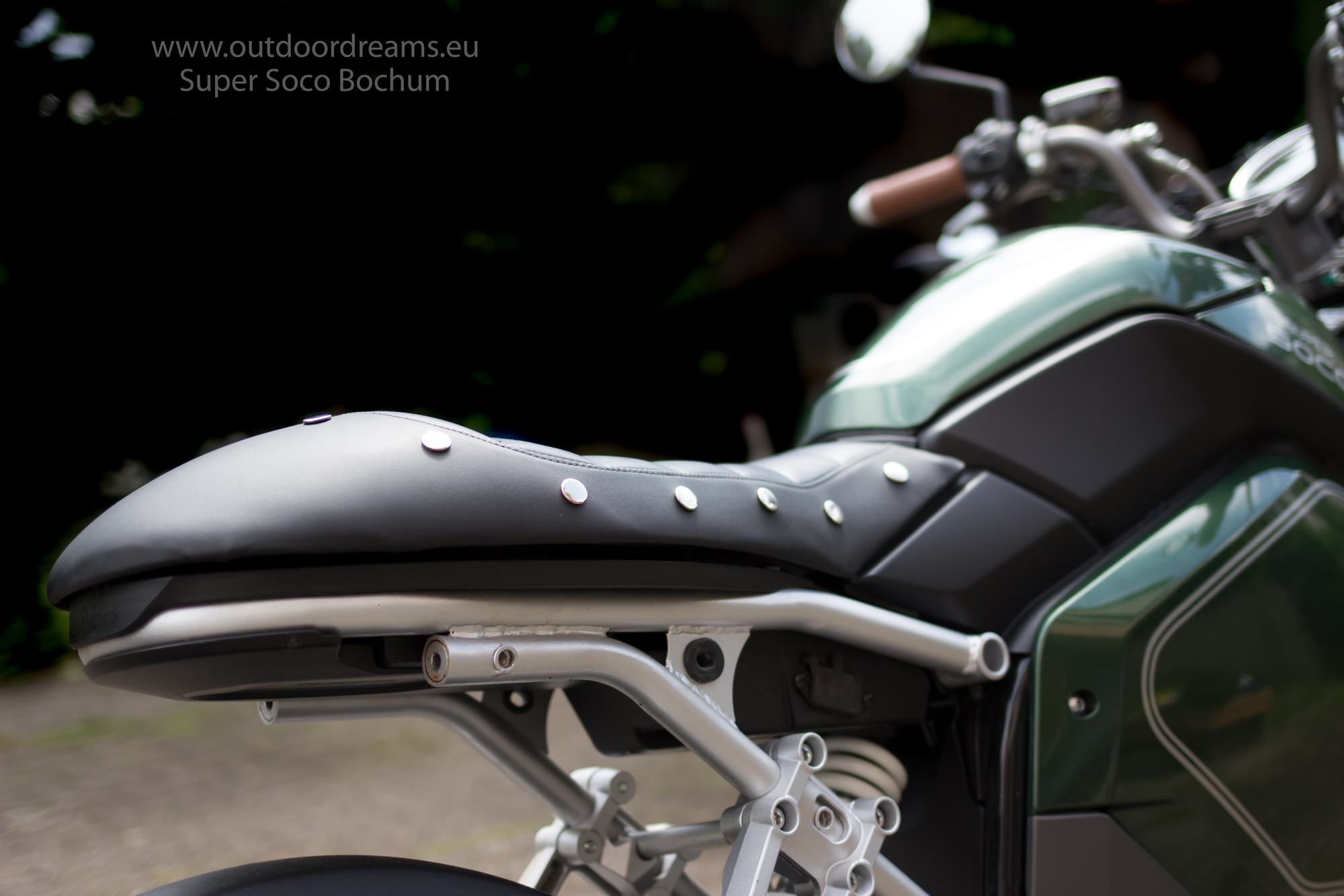

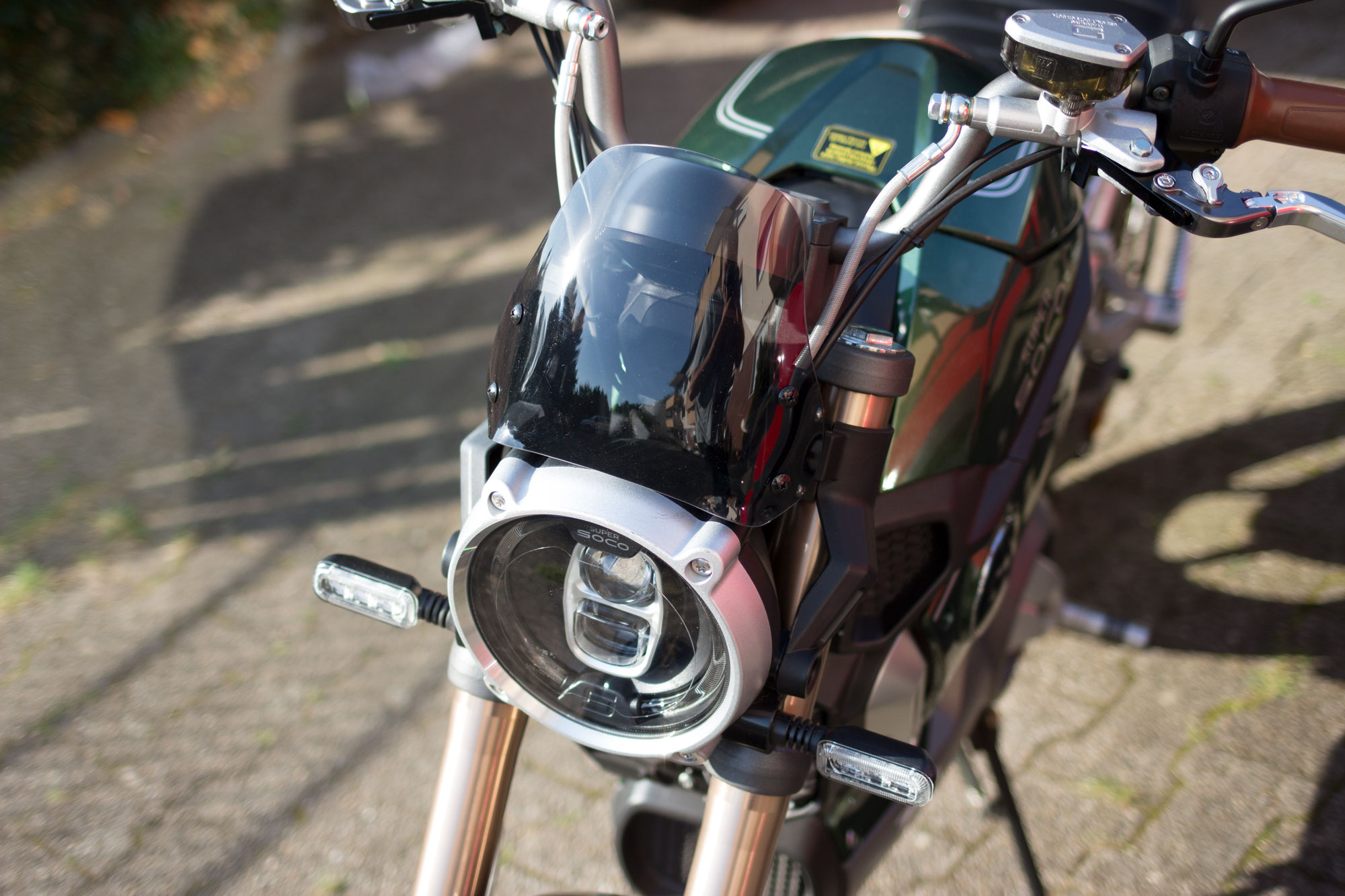

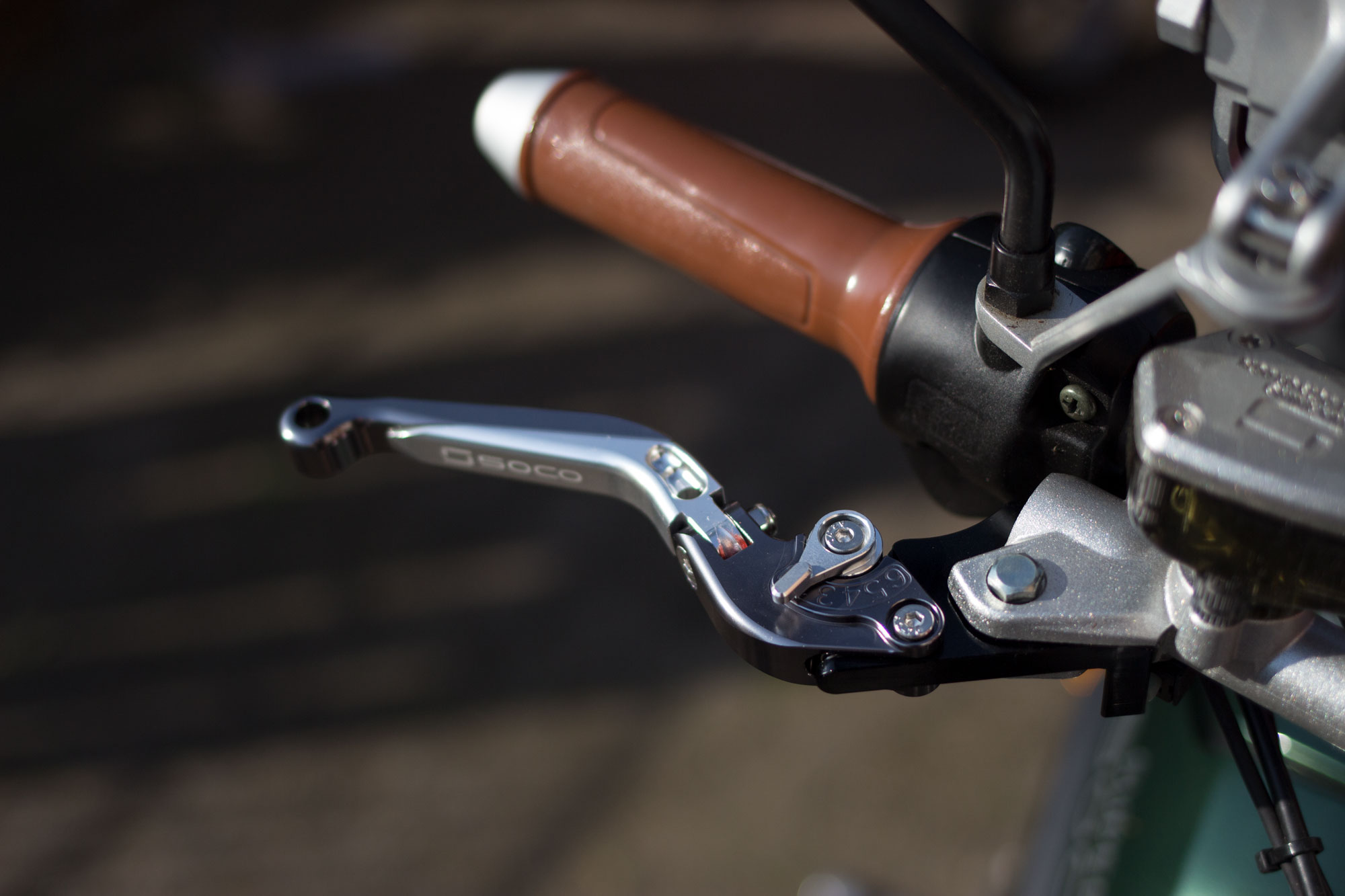

Beitrag von ducatodriver »
Auch ein wenig geändert ;)
Gruß Frank

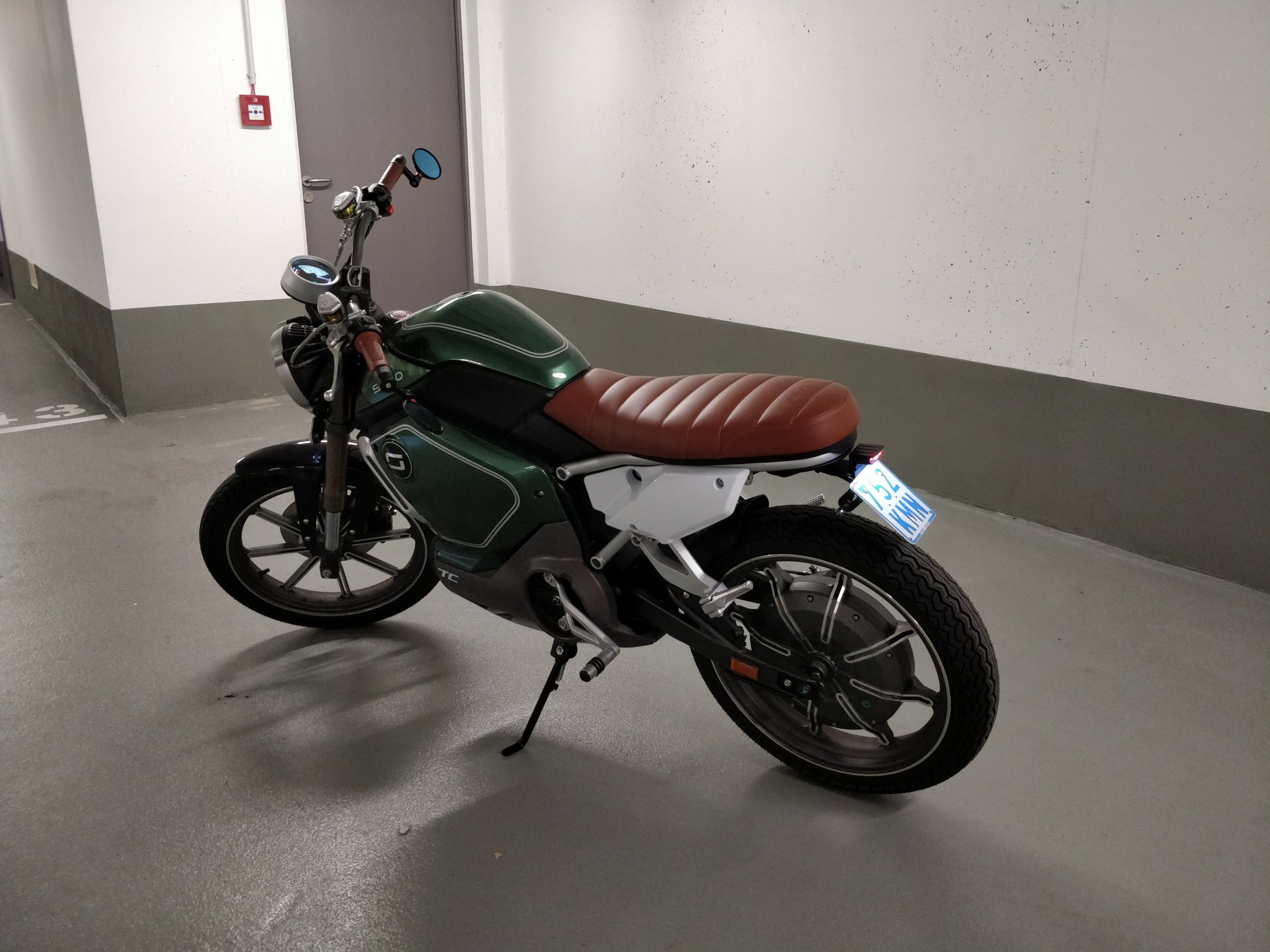

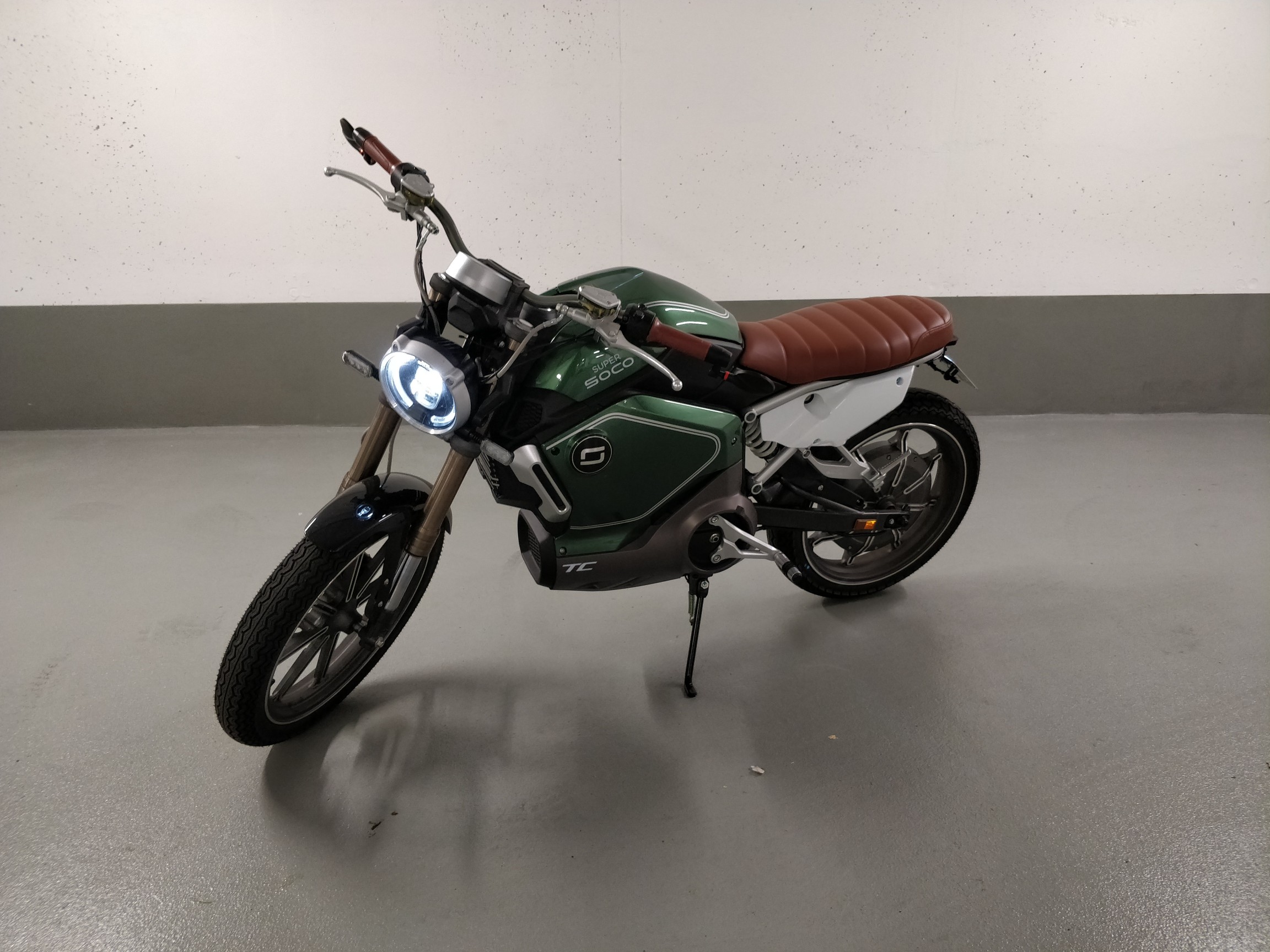

Beitrag von Datschi »
felixyz hat geschrieben:
Sa 22. Sep 2018, 10:25
Datschi hat geschrieben:
Sa 22. Sep 2018, 09:49
Ich war auch nicht untätig und habe den Schmutzfänger vom TS missbraucht :D
Interessant, besonders wenn man mit einem Gepäckträger hinten plant. Die Nummernschild-Beleuchtung nach unten verlegt?
Nein, die Beleuchtung ist weiterhin oben und strahlt ins Nirvana ;). Bin gespannt, was die Rennleitung sagen wird, denn FZV §27 Abs. 3
besagt:
§ 27 Ausgestaltung und Anbringung des Versicherungskennzeichens
(3) Das Versicherungskennzeichen ist an der Rückseite des Kraftfahrzeugs möglichst unter der Schlussleuchte fest anzubringen. Das Versicherungskennzeichen darf bis zu einem Vertikalwinkel von 30 Grad in Fahrtrichtung geneigt sein. Der untere Rand des Versicherungskennzeichens darf nicht weniger als 200 mm über der Fahrbahn liegen. Versicherungskennzeichen müssen hinter dem Kraftfahrzeug in einem Winkelbereich von je 45 Grad beiderseits der Fahrzeuglängsachse auf eine Entfernung von mindestens 15 m lesbar sein.
...erstmal alles Richtig gemacht. Und was die Kennzeichenbeleuchtung betrifft, steht nur was für einen Anhänger... ebenfalls FZV §27
(4) Wird ein Anhänger mitgeführt, so ist die Erkennungsnummer des Versicherungskennzeichens an der Rückseite des Anhängers so zu wiederholen, dass sie in einem Winkelbereich von je 45 Grad beiderseits der Fahrzeuglängsachse bei Tageslicht auf eine Entfernung von mindestens 15 m lesbar ist; die Farben der Schrift und ihres Untergrundes müssen denen des Versicherungskennzeichens des ziehenden Kraftfahrzeugs entsprechen. Eine Einrichtung zur Beleuchtung des Versicherungskennzeichens am ziehenden Kraftfahrzeug und der Erkennungsnummer am Anhänger ist zulässig, jedoch nicht erforderlich.
Falls ich falsch liege, bitte belehrt mich.
Ich geh erstmal davon aus, das die Beleuchtung ausschließlich für das "SuperSoco Logo mit dem QR Code" vorgesehen war :D
Vielleicht mach ich mal mein eigenes Logo hin...

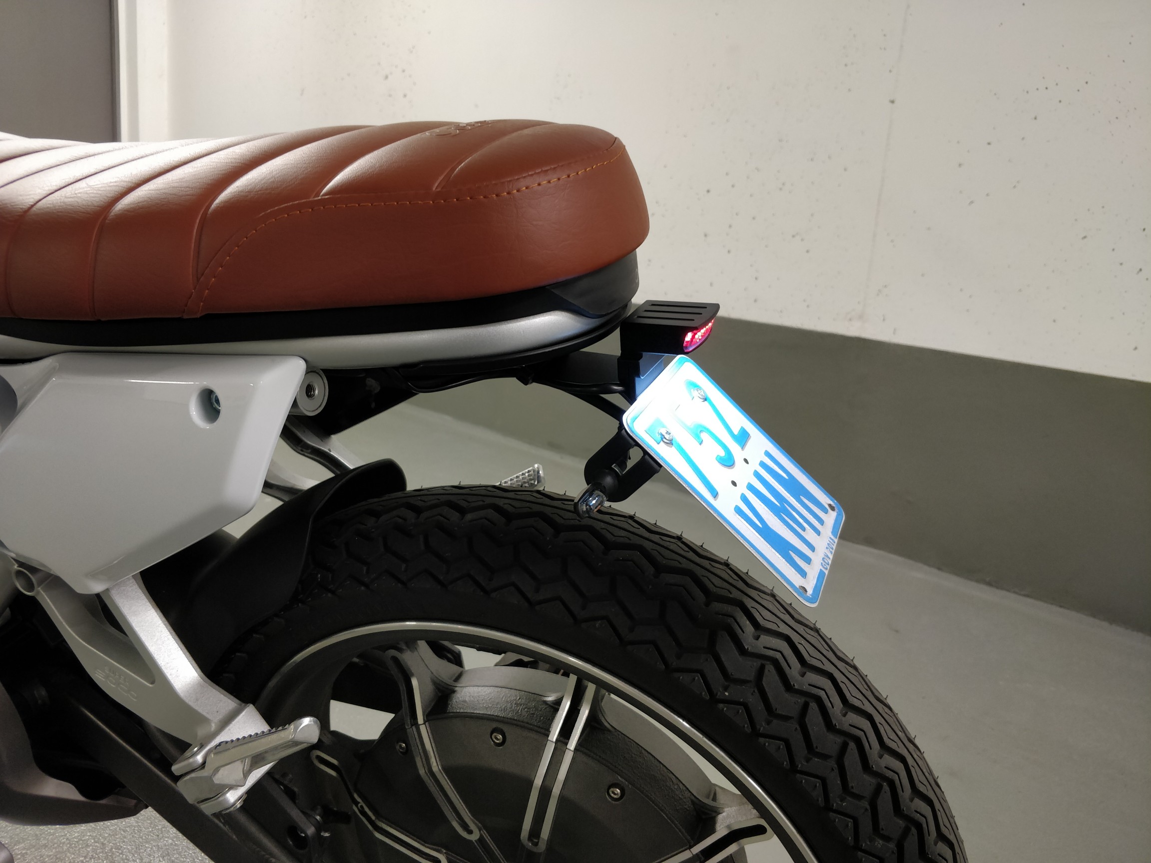

So Leute, habe heute die 2te Baustelle in Angriff genommen.
Habe die Heckpartie verändert.
Rücklicht, Kennzeichenhalter, Blinker und Schutzblech wurden verändert.

Sehr schön! So in der Art habe ich das auch vor...
Woher hast Du die Rückleuchte und den Kennzeichenhalter? Alles E geprüft?
Würde mich über weitere Infos und/oder einen Bericht (zb war die Verkabelung aufwändig usw) freuen!
P.s: Hast Du mal probiert, wenn man zu zweit drauf sitzt, ob das Kennzeichen dem Reifen zu nahe kommt bei Unebenheiten?!

Richtig stark! Daumen hoch!
