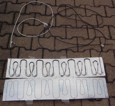

Die üblichen Heizfolien gibt es nicht in passenden Größen, so dass ich gezwungen war, mir selber eine zu basteln. Zumindest etwas ähnliches...
Ich entschied mich für dieses 8m Heizkabel von RAK mit insgesamt 115 bis 120W Heizleistung (ich hatte meins bei Conrad bestellt), weil es mit Schutzleiter ausgestattet ist, im Falle mal doch was durchgescheuert würde:
Als Träger und Isolator habe ich mir im Baumarkt (die mit der verrückten Fernsehwerbung :lol: ) ein Rolle (VIIIIEL zu viel!!!) Selitflex® 5mm Trittschallbremse besorgt:
Das ist 0,5 mm dicker Polystyrolschaum (besser bekannt als Styropor) mit einer Dampfsperrfolie, die alubeschichtet ist. Wärmedurchlasswiderstand sei 0,125 m²K/W nach DIN 4108, und die Folie ist unter Belastung bis 60°C einsetzbar. Erste Versuche der Verheiratung von Heizkabel und der Trittschallbremse ergaben Heizkabeltemperaturen, die immer anfassbar waren und somit auf jeden Fall unterhalb von 60°C lagen.
Zum Fixieren von Kabelmäandern auf der Isolierschicht wurde selbstklebende Alufolie vorgesehen, die auch die Wärme gut leitet.
Nach viel Berechnung und Skizzierung mit Excel sowie Studium der Endplattentopographie von den Zellblöcken wurde eine Mäanderform gefunden, welche die insgesamt 8m Heizkabel so gut wie möglich über die Schraubenkopffreie Fläche der insgesamt 12 Endplatten verteilt. Eine Länge von ca. 220mm würde jedoch die wärmemäßig wirkungslose Verbindung quer über den vordersten Akkublock bilden müssen. Hier ein Bild der fertig konfektionierten linken Seite, darüber Anschlussleitung und zweite Hälfte des Heizkabels, darunter die noch nicht konfektionierte rechte Seite. Die Mäander habe ich mit einer Pappschablone draufgemalt:
Batterieheizmatte "Eigenbau"
Ich wollte die linke Matte von hinten reinschieben und die Batterieblöcke dazu komplett nach rechts im Batteriekasten schieben, doch nur die zwei Hinteren und der Vorderste ließen sich durch geduldiges Quer-Wippen vom Doppelkelebeschaum lösen. Bei den Zwischenblöcken brachte alles hin-und herschaukeln nichts, da der Kastenboden sich dort mit verformen konnte. So musste ich die zwei hinteren Blöcke abklemmen und rausnehmen, um dann eine Reihe nach der anderen nach hinten abkippen zu könen, um sie loszueisen. Wo dann die verbliebenen 4 Reihen erfolgreich nach rechts verschoben waren konnte ich die linke Matte problemlos von hinten reinschieben. Links gehen die Haupt-Batteriekabel weg, und auch weitere Verkabelung ballte sich dort, so dass mir nur das Einschieben in Längsrichtung blieb. Vorher musste aber noch das Restkabel nach vorn durchgeschoben werden. Nach dem Einschieben setzte ich die Batterieblöcke ganz nach links, um rechts noch eine brauchbare Lücke zu schaffen für die rechte Matte.
Richtig anstrengend wurde dann das Konfektionieren dieser rechten Matte von vorn nach hinten mitten im Batteriekasten, in der 6°C kalten Garage. Das 220mm lang Querverbinder-Kabelstück ließ mir gerade noch genug Spielraum für diese Übung. Aber meine Lendenwirbel schmerzen von dem vielen Kauern immer noch... Ich habe beim Konfektionieren das Heizkabel mittels Dimmer mit ca. 70Watt beheizt, um es geschmeidig genug zu machen.
Etwas hässlich war es dann, die rechte Seite auf voller Länge von oben in den Spalt zu schieben, und dabei darauf zu achten, dass alle Kabelei wie auch die Halteschlaufen der Batterieblöcke auf der richtigen Seite blieben. Da war die Elastizität von dem Trittschallzeugs von großem Vorteil.
