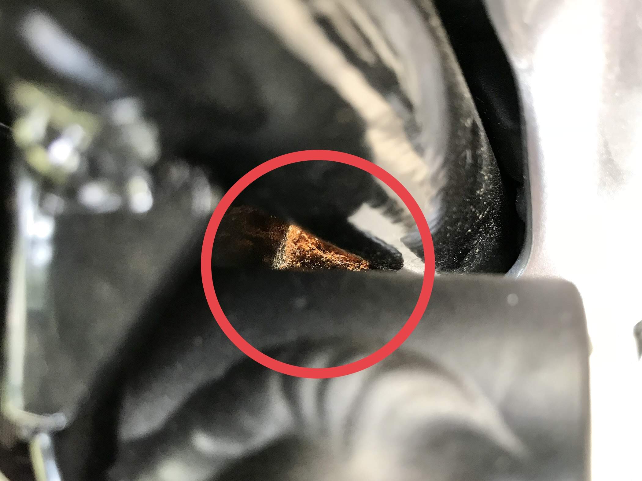

Leider hab ich jetzt auch Rost, hinten am Rahmen, entdeckt!
Die Maschine ist erst 2 Monate(!) alt, vor 3 Tage gab's eine 10 Min. Fahrt bei leichtem Regen, mehr Wasser hat sie nicht gesehen... Denke aber, dass der Rost schon früher da war. Hab Fotos gemacht, werde mein Händler anmailen, Montag wird dann telefoniert...

Teil bitte mit, was bei Dir rausgekommen ist. Ich habe die TC aber auch an den gleichen Stellen Rost entdeckt. Horwin hat es bis jetzt nicht geschafft, mir eine Lösung anzubieten. Ich weiß aber, dass es ein Fertigungsproblem bei vmoto ist. Das hat mir Horwin bestätigt. Bei neueren Maschinen sollte das nicht mehr der Fall sein. Ich will ehrlich gesagt meine ausgetauscht bekommen, da es sich hier um einen Produktionsfehler handelt.ElektroHornet hat geschrieben: ↑Sa 8. Sep 2018, 12:26Meine Lampe war auch zu tief eingestellt, hab's jetzt korrigiert. Die Schraube unterm Scheinwerfer lockern genügt um die Höhe zu korrigieren. Der Scheinwerfer ist echt super!
Leider hab ich jetzt auch Rost, hinten am Rahmen, entdeckt!![]()

Die Rücksprache hat wohl etwas länger gedauert als gedacht. Mein Händler nimmt es jetzt selbst in die Hand; nächste Woche wird alles entrostet und neu versiegelt =)handwurs hat geschrieben: ↑Fr 17. Aug 2018, 18:59Heute habe ich noch mal genau drauf geachtet und siehe da: Hab an den gleichen Stellen wie auf dem Foto Rost. Außerdem auch hinten am Rahmen. War deshalb heute bei meinem Händler; er hat’s fotodokumentiert und dem Techniker bescheid gegeben. Nächste Woche soll ich mehr erfahren.

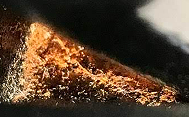

Soweit das das Fotos hergiebt, ist das aber schon etwas über das Stadium von "Flugrost" hinaus! Die Lösung sollte also professionell sein!
Dazu müsste die Stelle aber dann mit einem Sandstrahler bearbeitet werden, was nicht ohne Folgen für die umliegenden Teile bliebe.
Ein bisschen Rostumwandler und Unterbodenschutz aus der Sprühflasche ist in diesen Fällen meist alles, was einem dafür angeboten wird.
Dafür keimt der Rost dann meist unbemerkt weiter und kommt später wieder ans Tageslicht.
Also Augen auf bei der Abholung!

Wo ist dieser Ort?Rollerjunkie hat geschrieben: ↑Fr 28. Sep 2018, 15:56IMG_1162a.jpg
Rollerjunkie
Re: Super Soco wartung
I don’t understand the question! -> No comprende -> Ich verstehe die Frage nicht
Meinst du das Foto? Das ist eine Auschnittvergrößerung des letzten Bildes!
