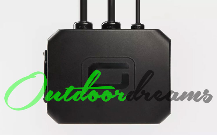

Die gelben Stecker sind XT 60 oder 90, haben mit dem Original von Soco gar nichts zu tun,wie schon richtig erkannt aus dem Modellbau.
Das original Teil sieht so aus, wiegt ca. 900g und macht ein wertigen Eindruck. Wem 189€ zu teuer ist kann ja weiter von Hand umstecken, bei den geringen Stückzahlen, finde ich ist es ein gerechtfertigter Preis.

Vielen Dank, an Frank (ducatodriver).
https://www.outdoordreams.eu/Ladeadapte ... -Soco.html
OBC postet mit dem Hinweis " - Bild ist nur beispielhaft - " leider nur dieses unten stehende Bild:
(Stand:28.09.2018)
(Stand:28.09.2018)
