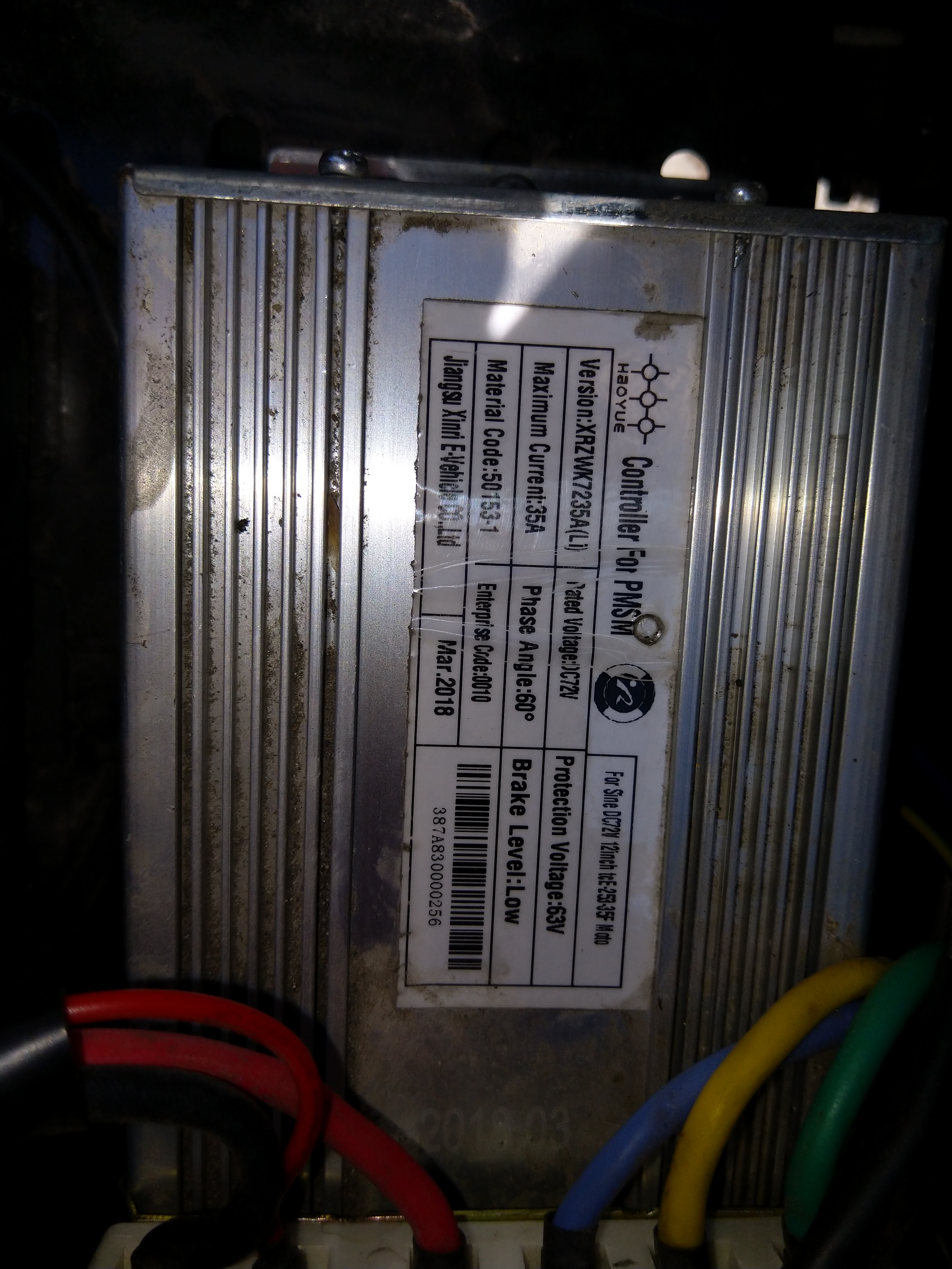

Hi und hallo... Schönen Sonntag an alle!! Hab hier Mal den Controller vom Hawk 3000li fotografiert!
Vielleicht kann ja wer von euch mit den Daten und Möglichkeiten etwas anfangen....
