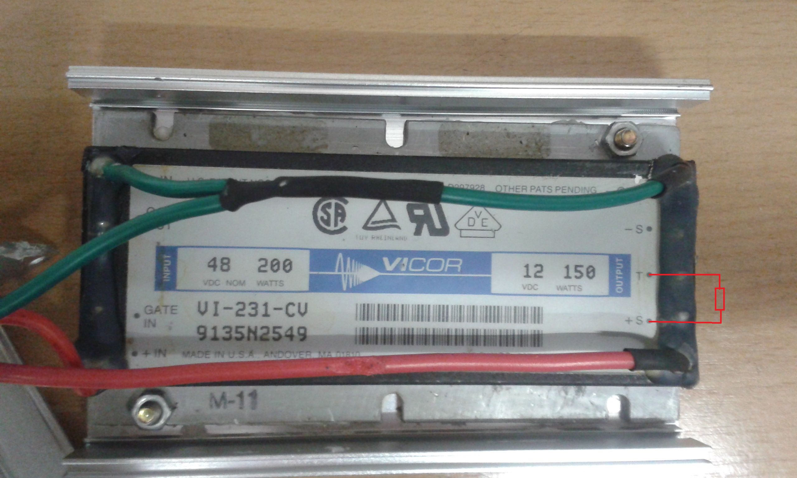

Wie schon geschrieben,die Stepdownregler pfeifen leicht wenn´s unter 12V geht.
im Roller ist ein 12V DCDC verbaut ,der unter Last auf 11,7V einbricht,der Vicor lässt aber eine Spannungssteigerung um 10% zu indem man einen R um die 40k wie im Bild verlötet.
