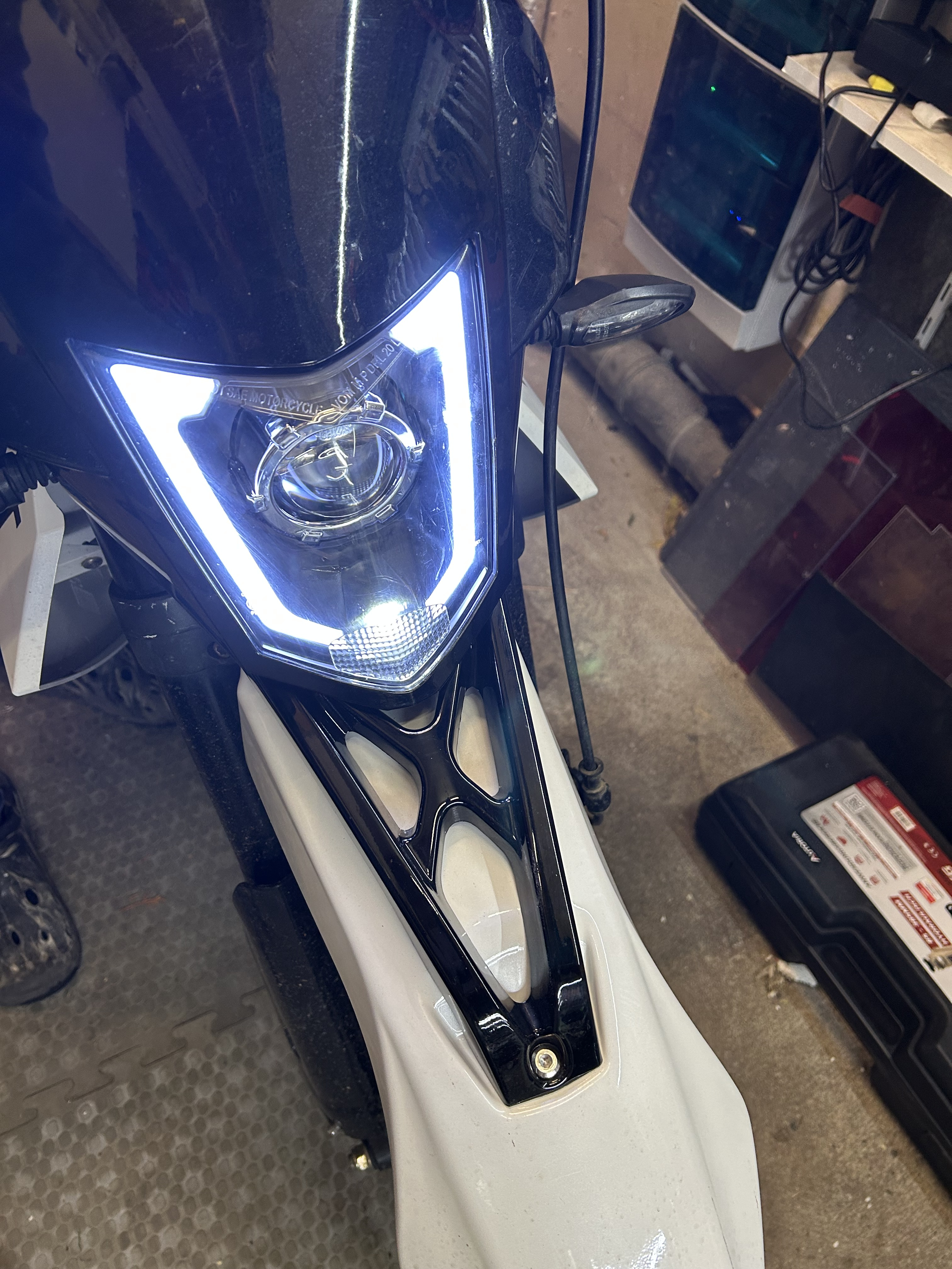

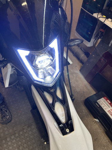

Ich habe vor kurzem meinem Sohn mine gebrauchte ES1 gekauft und habe jetzt festgestellt dass das Abblendlicht nicht richtig zu funktionieren scheint. Mit dem Abblendlicht ist das Fahren bei Nacht quasi nicht möglich. Leider habe ich keine Bilder oder Videos im Netz gefunden wie das Licht bei dieser Maschine aussehen muss.
Ich vermute dass hier der Scheinwerfer nicht in Ordnung ist.
Kann jemand von euch mir Bilder von dem Abblendlicht vs. Fernlicht zukommen lassen?

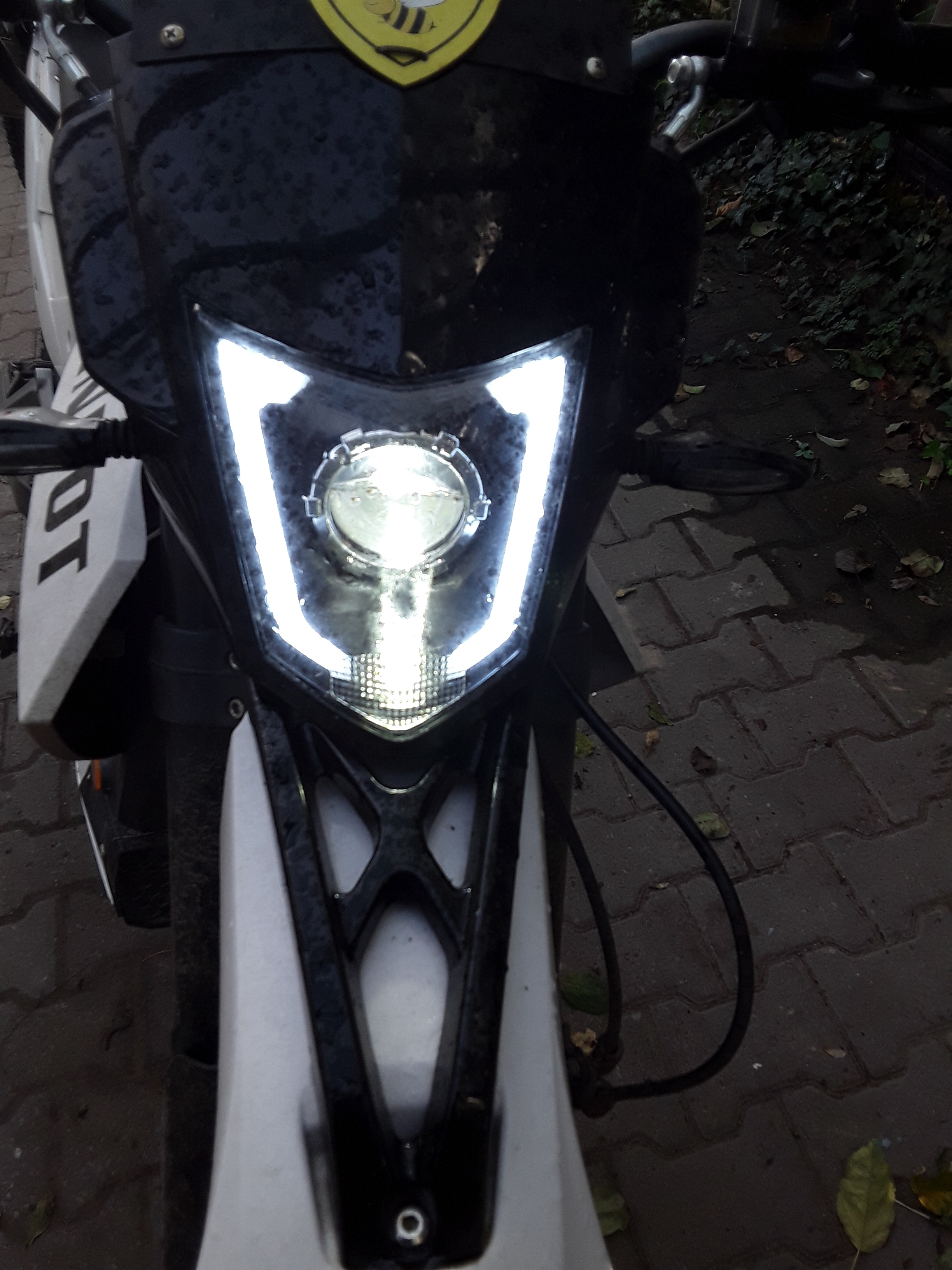

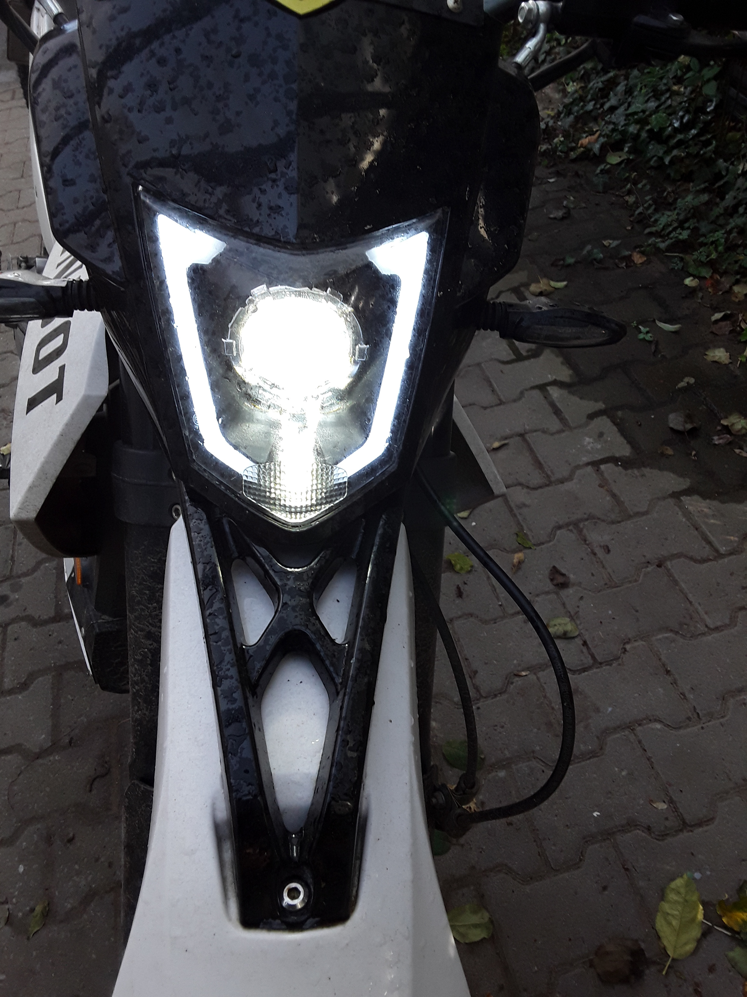

Willkommen, das erste Foto mit dem Abblendlicht, da fehlt eine Lichtquelle. Ist es die offene Version der Tinbot esum pro ? Oder die 45 km/h Variante ? Im Anhand Fotos Abblend- und Fernlicht bei meiner Esum pro...

Hi und Danke für die schnelle Hilfe.
Es handelt sich hier nicht um die Pro sonder die 45km/h Version ES1.
Ich dachte mir fast schon das hier eine Lichtquelle fehlen muss.

Kein Fernlicht?
Jetzt bin ich irritiert. Ich habe eindeutig ein Schalter wie bei jedem andern 2-Rad für Fernlicht und Abblendlicht. Mit nur Abblendlicht wäre das nicht mal so schlimm….bei mir ist es aber so das ich nur Fernlicht habe. Zumindest leuchtet das Licht die Straße so aus das ich sämtlichen Gegenverkehr blende.
Eine Einstellschraube für Abblendlicht ist ja auch vorhanden aber hier kann ich in beide Richtungen bis zum anschlag drehen ohne das sich etwas ändert.
Meine Vermutung ist immer noch das die Maschine schon Abblendlicht und Fernlicht hat aber das Abblendlicht nicht geht.
Ich habe mal bei ACSNeuhof geschaut und hier gibt es 2 Versionen für den Scheinwerfer. Kennt jemand den Unterschied?

Die ES 1 meiner Nichte, die 45 km/h Variante, hat Standlicht, Auf- UND Abblendlicht.
Bei deiner ist lt. Bild entweder die Abblendlicht abteilung im Scheinwerfer kaputt, der Auf-Abblenlicht-Lenkerschalter schaltet nicht sauber oder und der Scheinwerferstecker lässt nix durch.
Ich tippe auf Schalter.

Schalter und Stecker habe ich durchgemessen und die Spannung liegt am Stecker an. Ich bin mir mittlerweile relativ sicher das es leider der Scheinwerfer sein wird.
