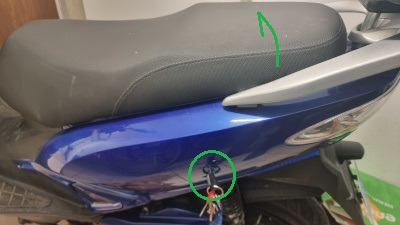

Zuerst mal den Sitz hochklappen.

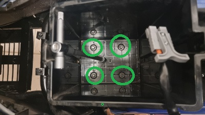

Dann Akku raus und Wanne samt Sitz losschrauben. 4 Schrauben, 10er.
Ich hab dann auch die Akkuwanne raus geschraubt um besser ran zu kommen.
Wieder 4 Schrauben, 10er.

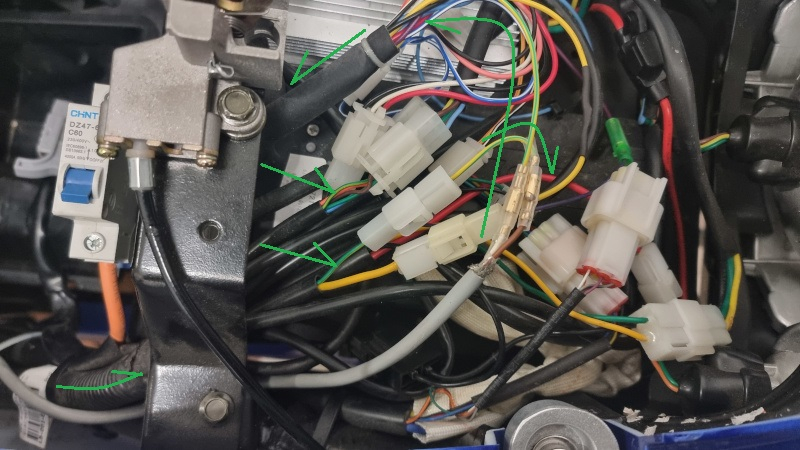

Und dann sieht man auch schon den Kabelsalat.
links unten kommt der Kabelbaum an (der dicke schwarze Riffelschlauch). Von Interesse sind eigentlich nur die 2 grün-gelben Kabel, die da raus kommen (die 2 Pfeile in der Mitte). Das obere geht zum Bremslicht (der 6-pol-Stecker oben). Das untere geht in dem dicken schwarzen Schlauch oben zum Kontroller. Dieses gilt es mit einem Schalter zu unterbrechen. Dazu habe ich es abgeschnitten und das Signal auf das braune Kabel (im grauen Mantel) geführt. Dieses geht zum Schalter (später mehr). Im weissen Kabel kommt das Brems-Signal wieder zurück und geht dann auf das grün-gelbe zum Kontroller weiter.
Alles steckbar mit Motorradsteckern. So kann das auch wieder rückgebaut werden...
Das graue Kabel geht wie gesagt zum neuen Schalter.

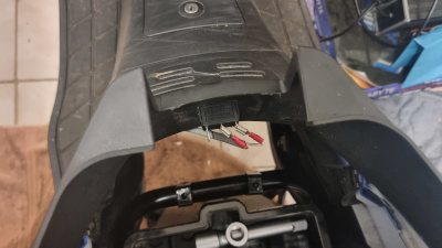

Ich habe es dem Rahmen entllang nach unten zur vorderen Kante des Sitzes geführt.
Dort habe ich einen Loch für einen Schalter in die Wandung gebort/gefeilt.
Da es da vorne wegen dem Scharnier der Sitzes relativ eng zu geht musste ich die Kantakte des Schalters etwas biegen.

Akkuwanne reinschauben, Sitzwanne reinschrauben, Akku rein, anklemmen. Fertig!
Wenn der Schalter auf "1" steht arbeitet die Rekuperation wie gewohnt sobald das Bremslicht an geht.
Steht der Schalter auf "0" ist die Reku aus. Das Bremslicht funktioniert weiterhin.

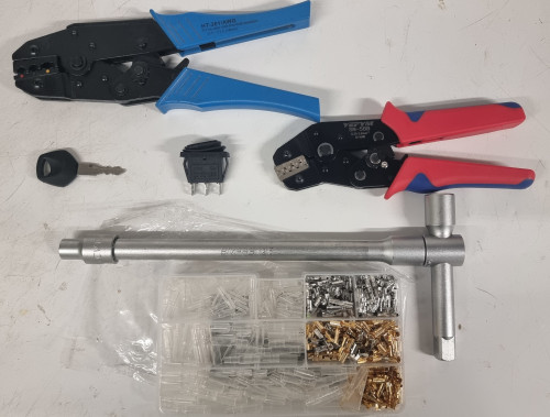

Verwendetes Material / Werkzeug:
- Crimpzange für isolierte Kabelschuhe.
- 2 Flachsteckschuhe (nicht auf dem Bild), zur Not kann auch gelötet werden..
- Fahrzeugschlüssel.
- Schalter EIN/AUS, hier ein "KCD3" 12V wasserdicht.
- Crimpzange YEFYM SN-58B für unisolierte Kabelschuhe.
- Knarre oder T-Griff mit Verlängerung und 10er Nuss, alternativ auch ein Akkuschrauber mit 10er Aufsatz.
- Motorradstecker (Crimp Terminals). Da ich die dauernd brauche habe ich mir gleich einen Satz mit ein paar Hundert zugelegt.
- nicht auf dem Bild ist das Kabel, da reicht 2x 0,5qmm, ca 70cm.
- ebenfalls nicht auf dem Bild sind 2 Kabelbinder zum Fixieren des Kabels am Rahmen.
Das Meisste ist von aliexpress.
Frohes Basteln!
