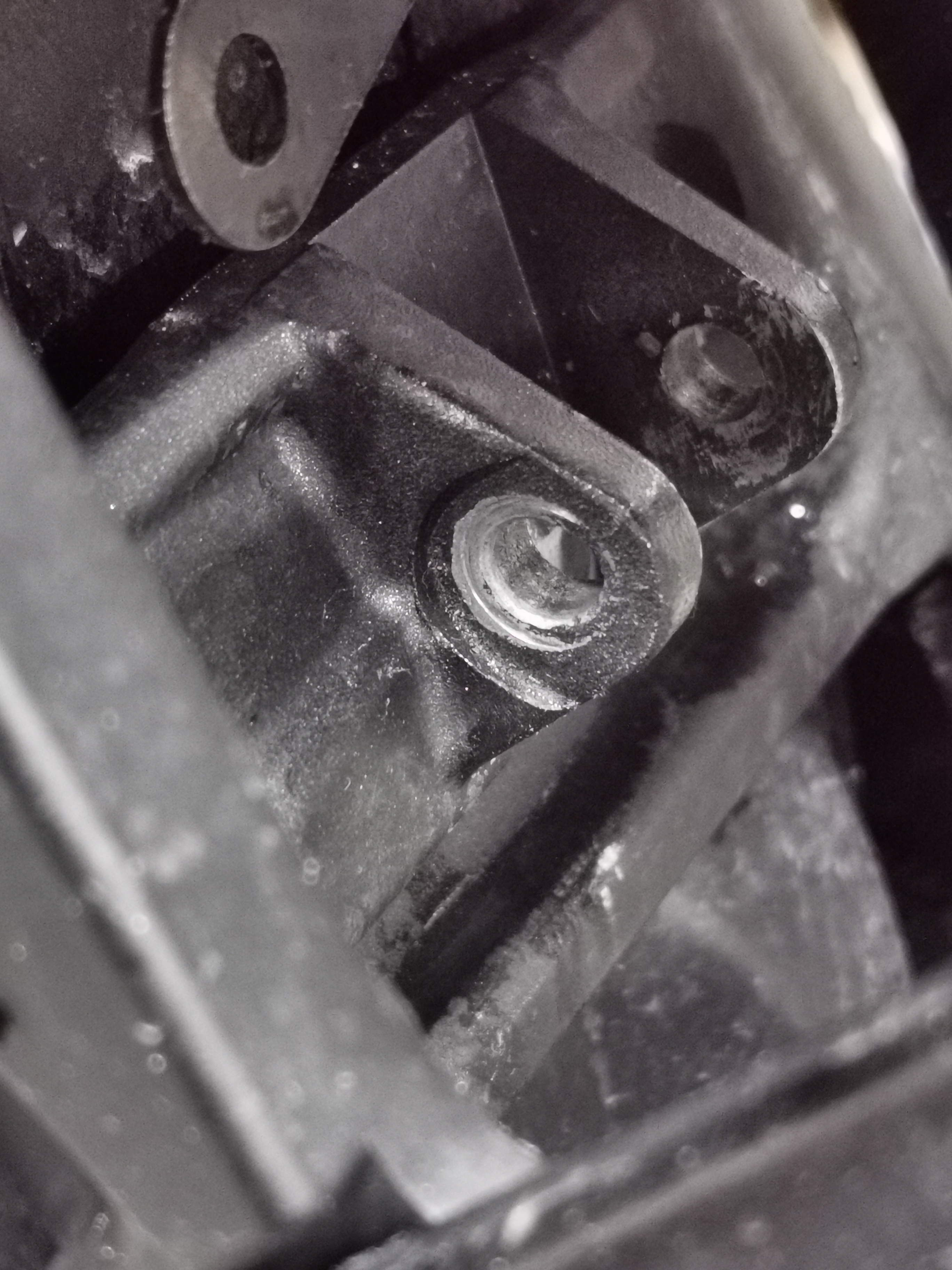

Werde nun mal alle einzelnen Bauteile und Lager, Schrauben etc. durchchecken. Hab allerdings jetzt die obere Dämpferaufnahme bzw. das linke Schraubenloch im Verdacht, dass es sich evtl ausgeschlagen hat, wär dann quasi ein Rahmenschaden...:/ Muss mir mal meine Schiebelehre vom Nachbarn zurückleihen und den Lochkreis messen.
Obere Dämpferaufnahme

Kann man vielleicht mit einem handgemachten Passbolzen lösen!

Da solltest du dir einen Dreher oder begabten drehenden Heimwerker suchen.
Miss erstmal, wie ausgelutscht die Bohrung ist.
Das sollte auf jeden Fall zu retten sein, sonst muss ja der ganze Rahmen raus.
Das wäre ärgerlich!

Ob das Loch ausgeschlagen ist oder nicht ist für Spiel an dieser stelle egal. Es wird keine Kraft vom Bolzen Horizontal auf das Loch im Rahmen übertragen. Für so Scherkräfte sind die gar nicht gemacht.
Der Bolzen presst die Buchse im Lager fest in der Aufnahme am Rahmen zusammen. Die Kräfte werden dann über die Flächenpressung übertragen und nicht über den Bolzen. Der Soll nur auf Zug belastet werden.
Ihr könnt Löcher messen so viel ihr wollt. So ein Bolzen hat im Querschnitt immer weniger als der Duchmesser vom Loch. Ob ausgeschlagen oder nicht.
Wenn das Loch ausgeschlagen ist hat keine Flächenpressung zwischen Rahmen und Buchse stattgefunden. Entweder weil der Bolzen nicht wie gewünscht angezogen war oder weil das Maß der Buchse mit dem Maß der Aufnahme am Rahmen nicht gepasst hat.
