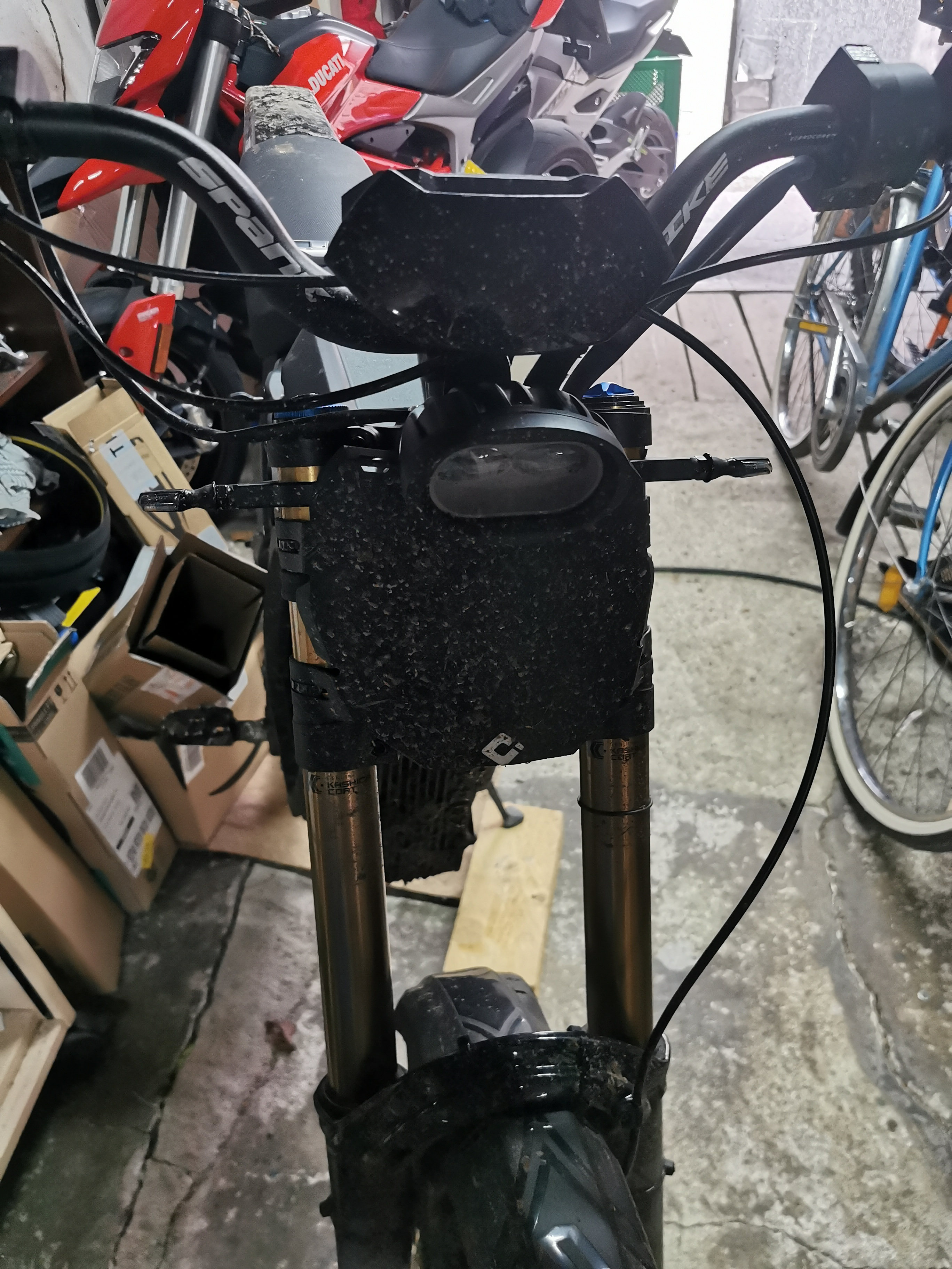

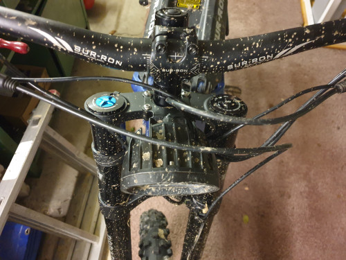

Hab mir den Offroad scheinwerfer montiert, der andere war mir zu klobig. Und platztechnisch war der auch zu groß.mike2021 hat geschrieben: ↑Sa 5. Feb 2022, 09:42Moin!
@matzekeinc
Wie hast du deine Front gestaltet.
Frontscheinwerfer u.s.w.
Hast du da mal ein Foto?
Da ich eigentlich den Straßenscheinwerfer weiter benutzen will,
muss der ja auch noch etwas angehoben werden.
Wäre für Tipps dankbar.

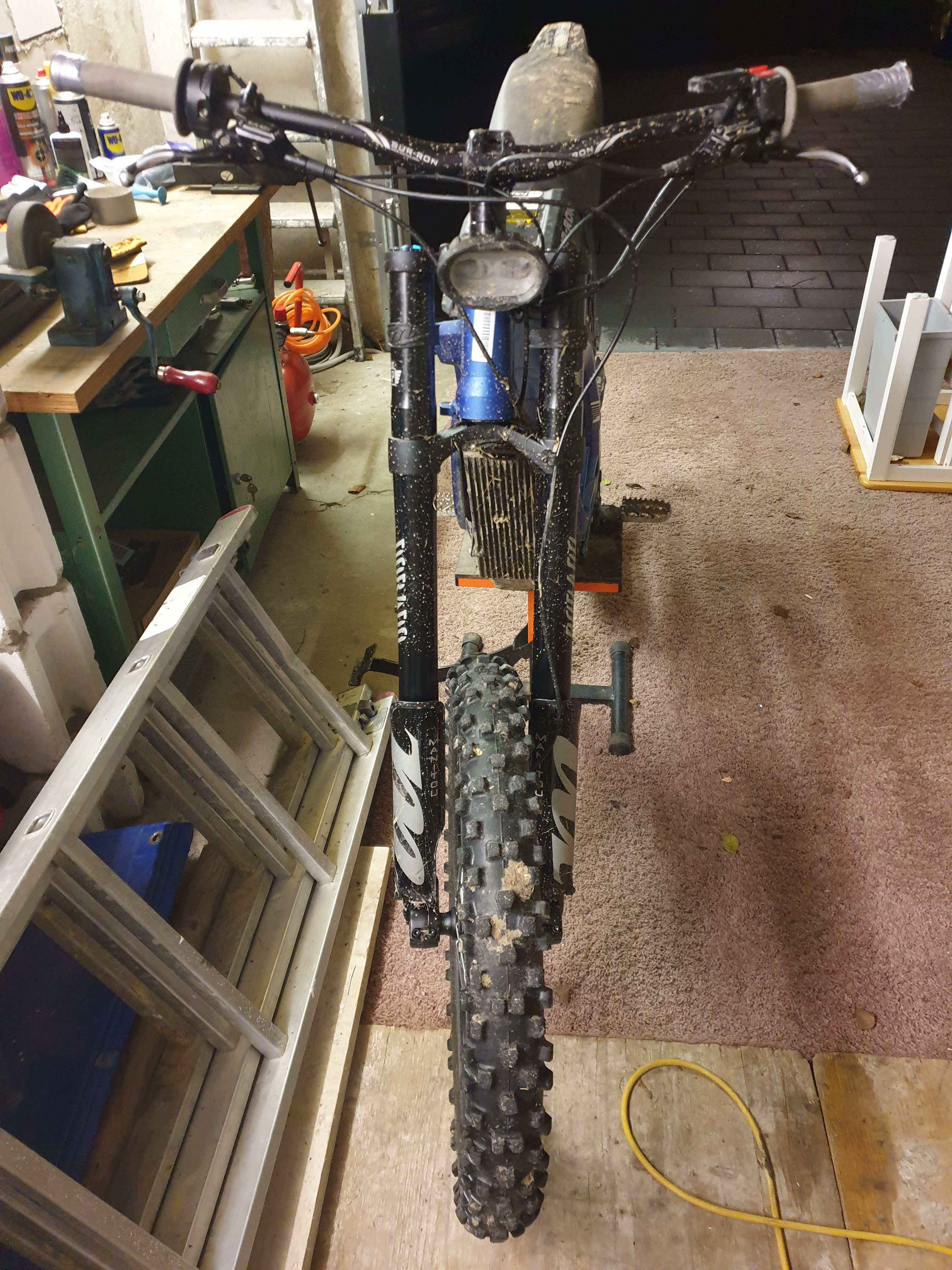

Re: alternative Gabeln für die Sur Ron
Lars, du bist gerade da!
Wie hast du das Frontlampenproblem gelöst?
Zeig doch überhaupt mal ein Foto mit der neuen Gabel, bitte!
- Beiträge: 226
- Registriert: So 10. Jan 2021, 17:31
- Roller: Sur-ron Offroad Performance
- PLZ: 61273

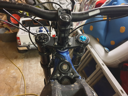

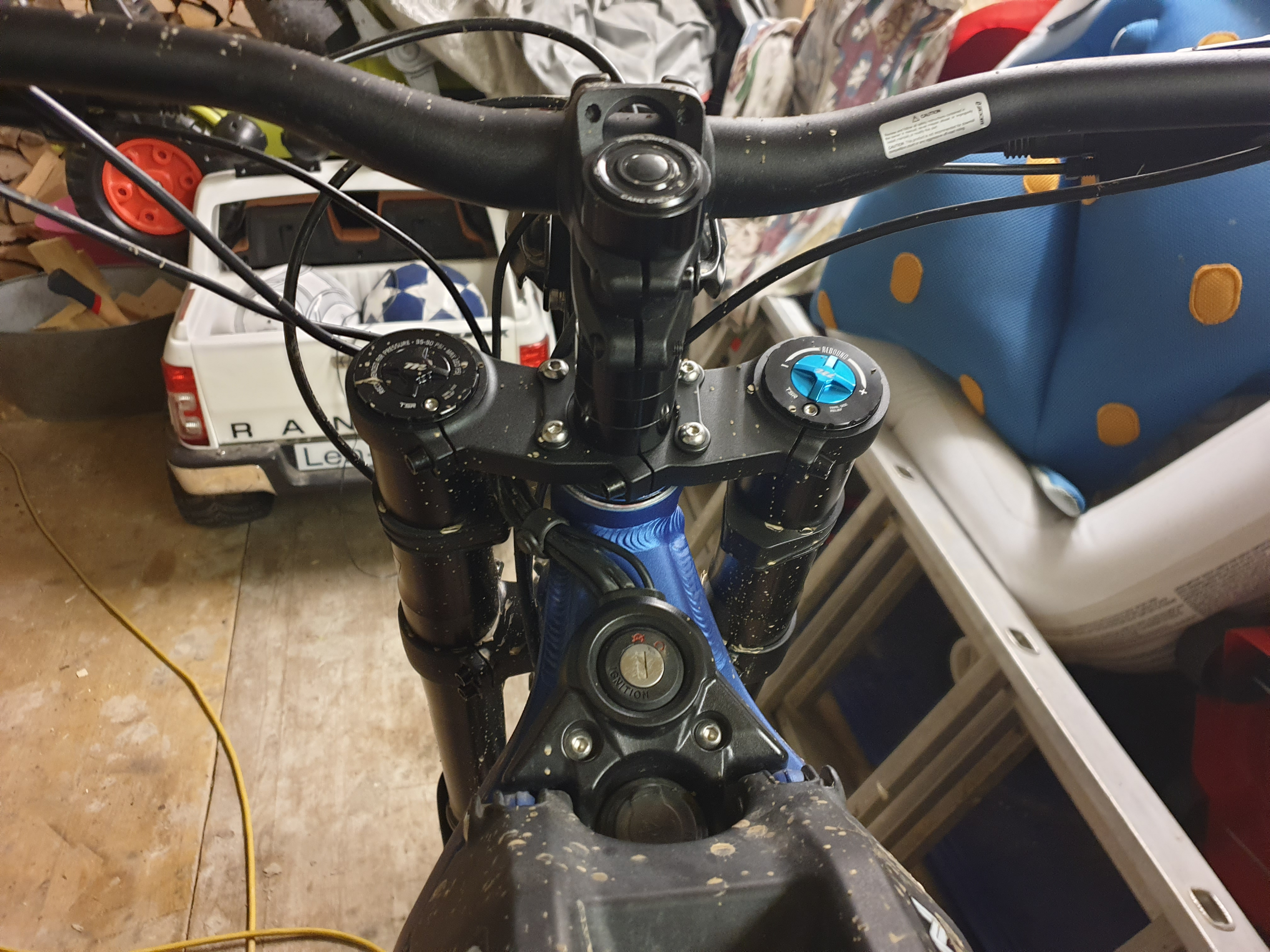

Hi.
Die Endurolampe passte ohne Probleme drauf.
Ich geh gleich mal in die Garage.

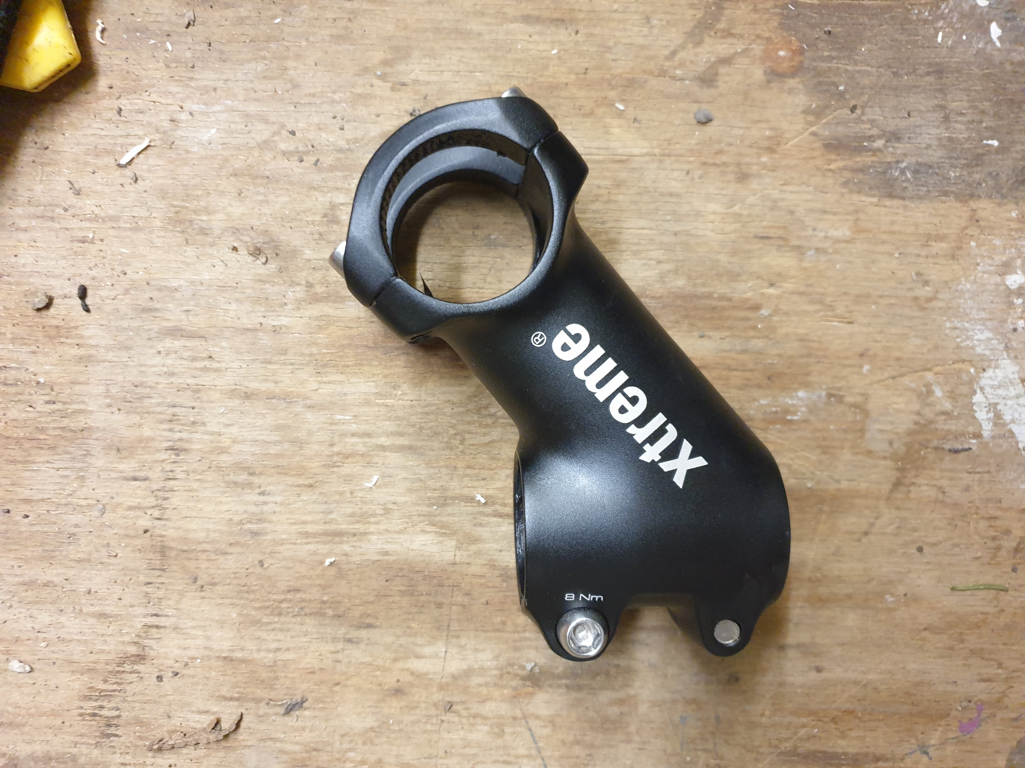

Der von mir genutzte Vorbau als Erhöhung ist frei. Falls jemand mal austesten will. 5,- €
Lenkerklemmung: Ø 31,8 mm
· Material: Aluminium 6061 T6
· für gewindelose Gabeln mit SchaftaußenØ 28,6 mm*
· Klemmhöhe auf Gabelschaft: 50 mm
· aufschraubbare 4-Punkt-Lenkerklemmung
· Winkel: ± 40°
. Länge 90mm
· Gewicht: ca. 150g
· Winkel: ± 40°
. Länge 90mm
· Gewicht: ca. 150g

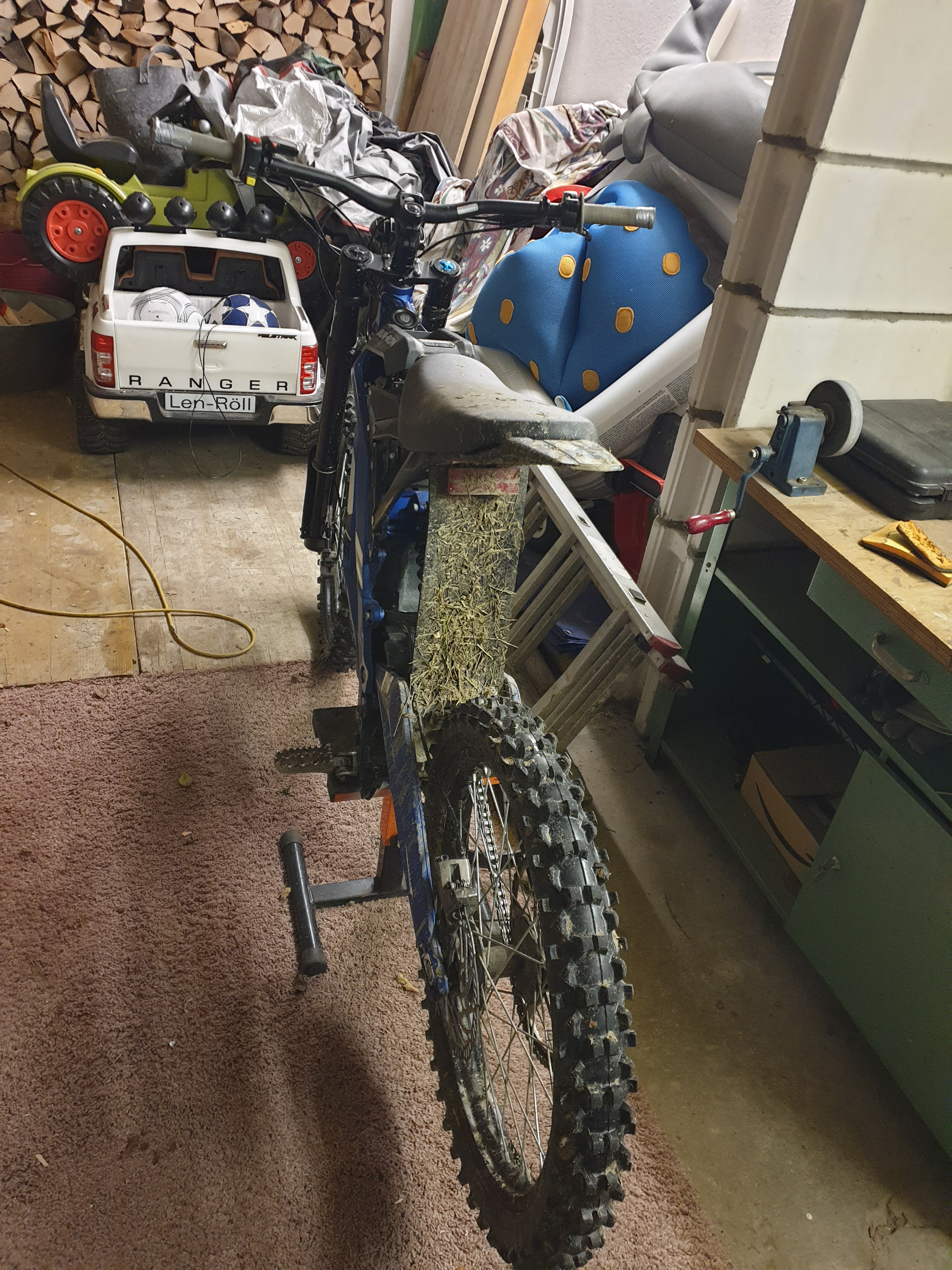

Ja, toll! Danke!
Und gefahren bist du auch schon!
Wie fühlt sich die Gabel an?
Wär mir ohne Schutzblech vorn zu schmutzig!
Schönes Beispiel, dass die Manitou Gabel nun doch passt!
Allzeit gute Fahrt!
Allzeit gute Fahrt!
Nur ne Runde von der Werkstatt heim. 4km Feldwege. Nix besonders anspruchsvolles für die Gabel.
Aber das Ansprechverhalten ist deutlich besser. Einstellungen sind aktuell im Bereich zwischen standard und straff.
Den Rest muss ich erfahren.
