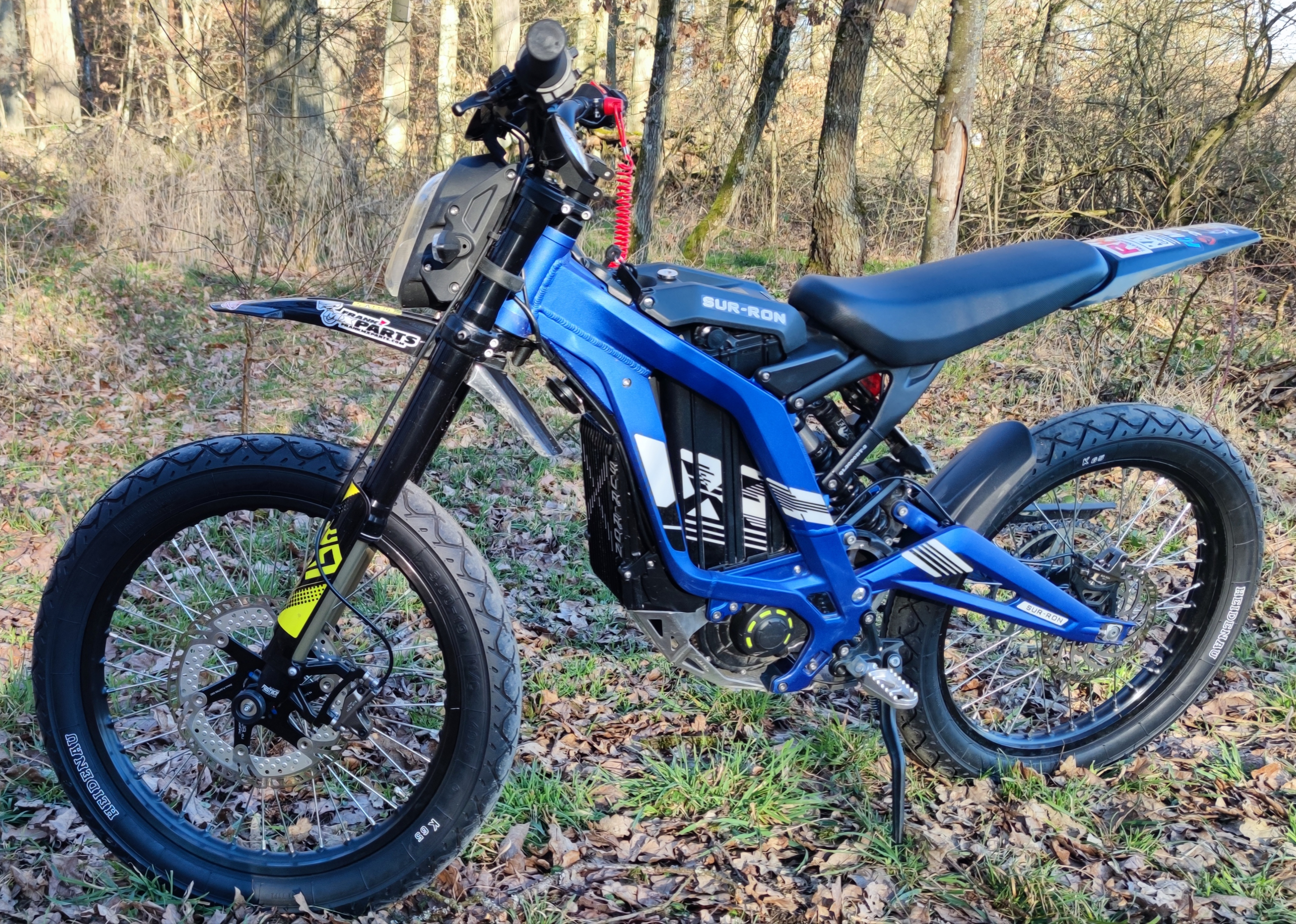

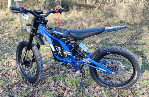

Habe vor einiger Zeit einen zweiten Felgensatz gekauft den ich auf Supermoto umbauen will. Ist ein 19" Satz gewesen.
Bei der Reifenwahl habe ich mich für den Heidenau K65 3-19 (49S) entschieden. Werde Bilder posten wie das so passt.
Die Crossreifen sind, wenn man auf die Arbeit fährt, doch relativ schnell hinüber an der Hinterachse.

Heidenau K65 3-19 (49S) passen und funktionieren gut. Rollwiderstand ist, natürlich, deutlich geringer. Bin Mal gespannt wie viele KM sie jetzt auf der Straße schafft. Die Laufruhe und Lautstärke ist echt wahnsinn.

Ja, sieht sehr gut aus!
Wie dafür gemacht!
Sicher auch bestens für die Straße geeignet!
Gute Fahrt!
