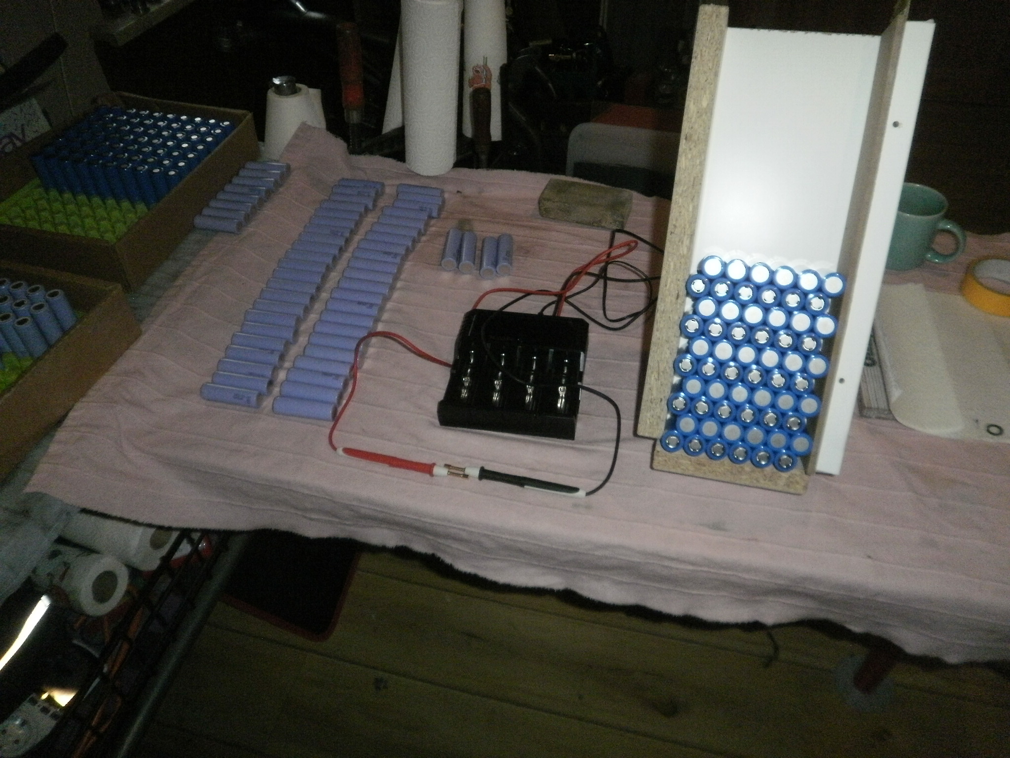

hier wird gerade fleisig konfektioniert
weil eine palette der zellen nackte waren, die dann neutrale
schrumpfschläuche bekommen haben sind es 2
unterschiedliche farben
