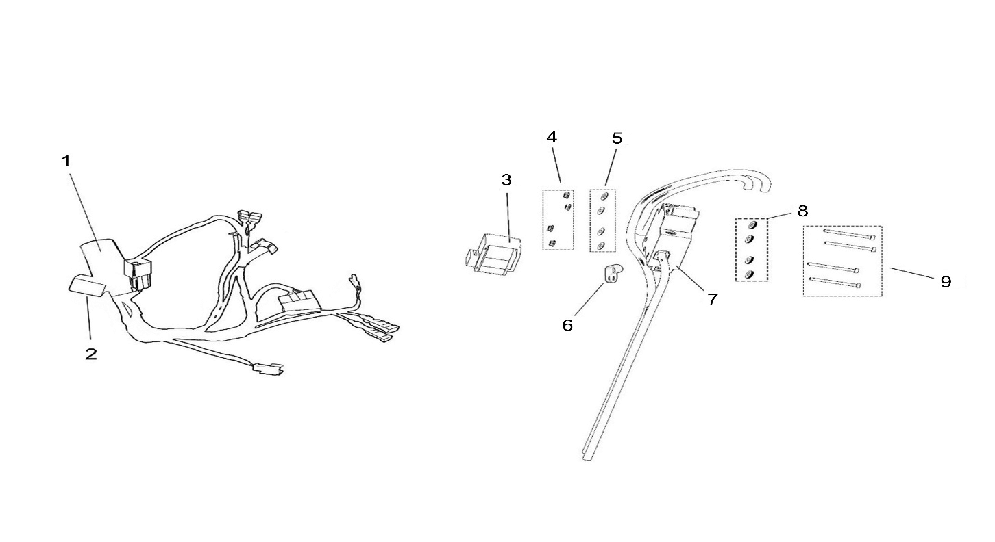

Hier im Kabelbaum als Teil Nr.2:

Laut dem Bild vom Kabelbaum oben, sitzt das Teil vorn am Rahmenrohr (hinter dem Vorderrad)

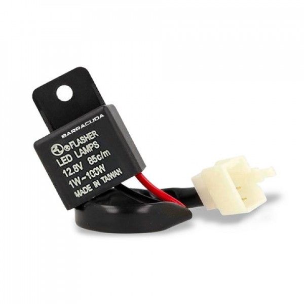

Mike 2021 hatte (oben) ein Teil mit fest am Gehäuse liegenden Stecker verlinkt. Das ist aber wohl ein normaler Stecker, wie er sonst am Ende der Kabel sitz:
https://alphatechnik.de/barracuda-led-b ... bc-n1003-0
Die Pins im Dreifachstecker kann man mit einer Nadel entriegeln, herausziehen und neu stecken, falls es im Fahrzeug anders belegt ist.
