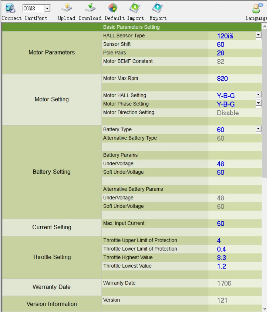

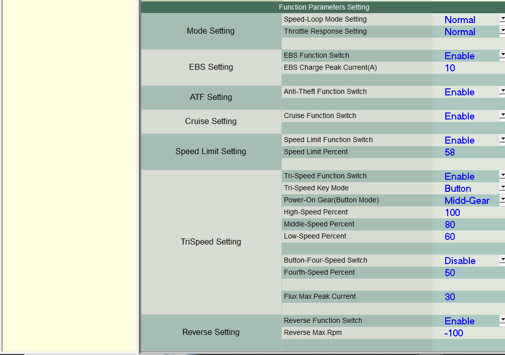

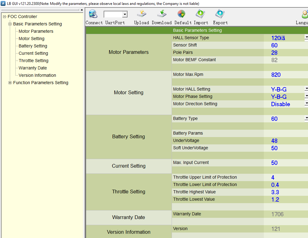

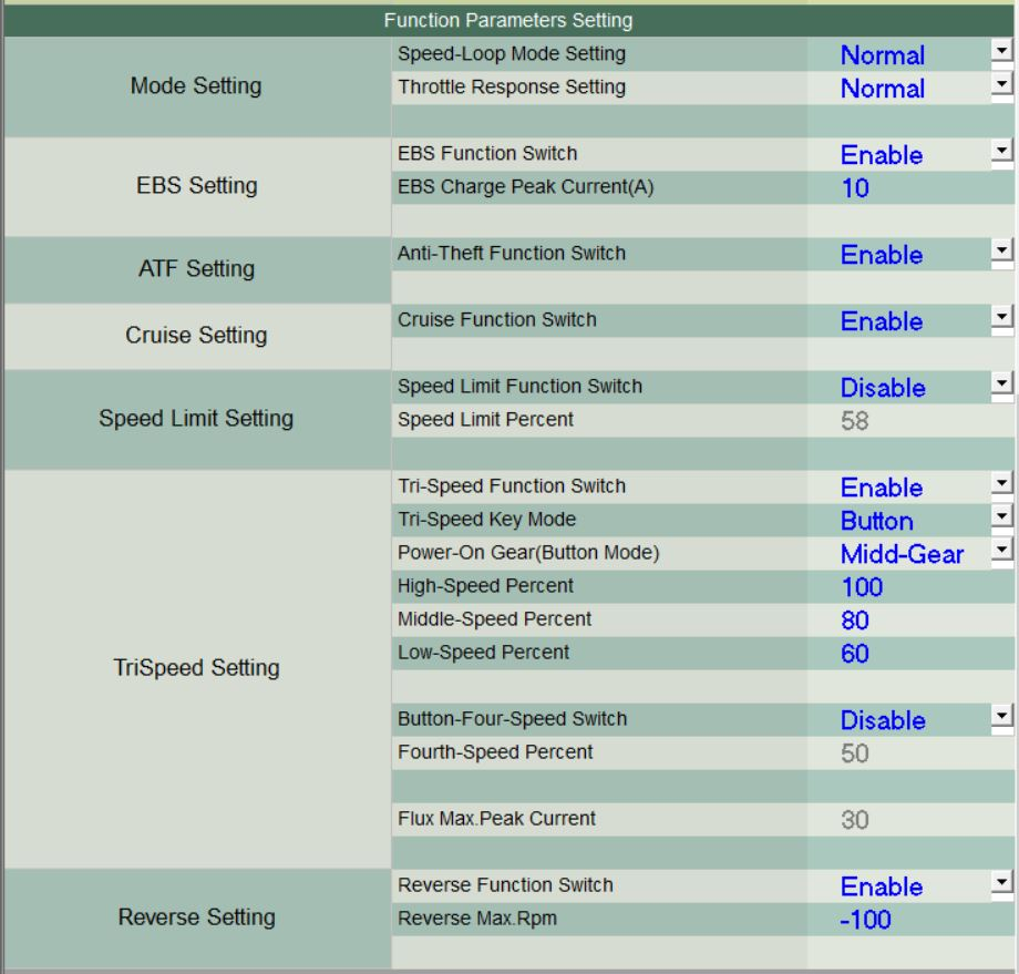

Hier das Standard Setup meines Controllers...
