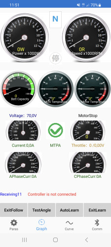

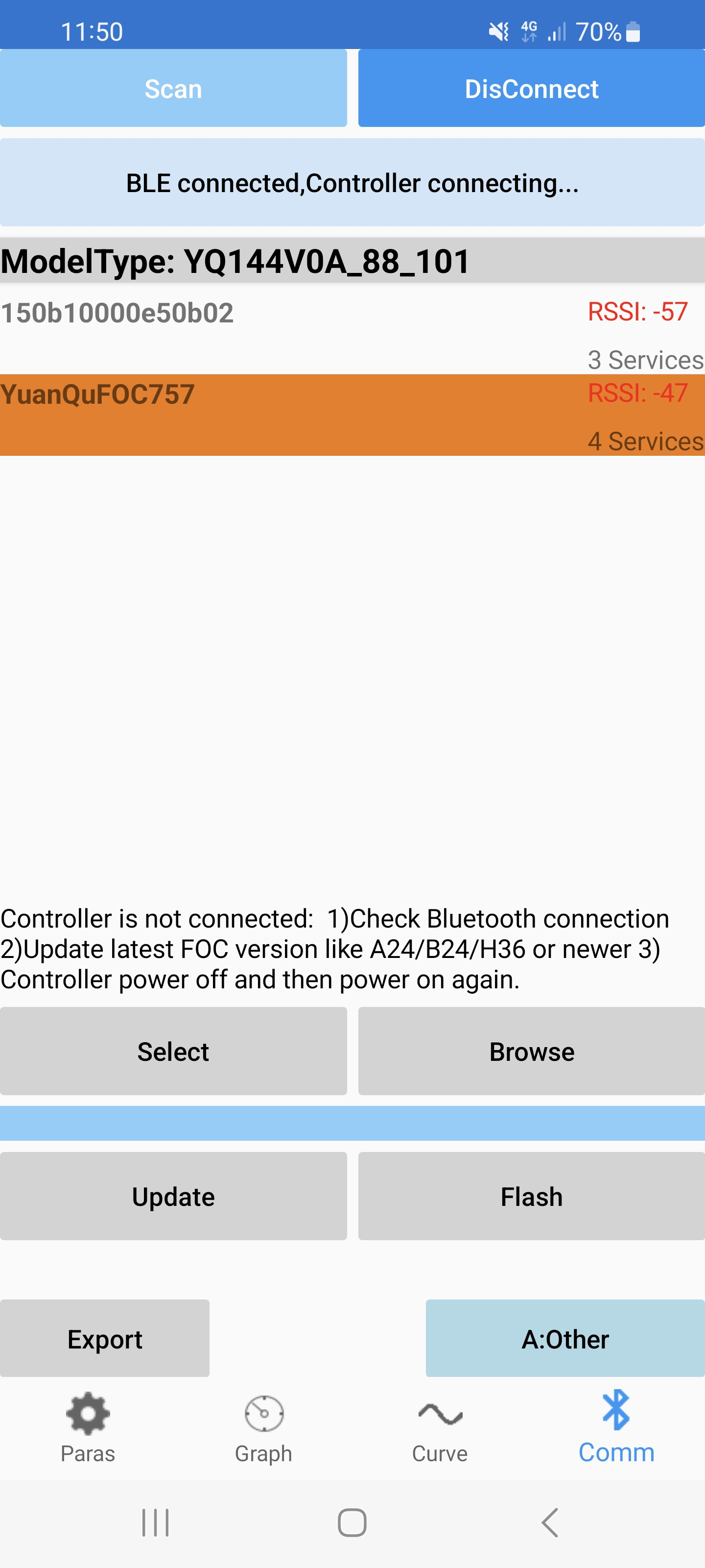

Ja das ist klar, er versucht ja auch zu verbinden, aber die Daten vom Controller werden irgendwie nicht übertragen
Chris2022
- Beiträge: 566
- Registriert: So 31. Okt 2021, 15:19
- Roller: Ecooter E5 - ehemals Niu MQI Evo, Horwin EK3, Yadea G5
- PLZ: 41
- Wohnort: Dormagen
- Tätigkeit: Vertrieb
Re: Um welchen Controller handelt es sich? Fotos Seite 4!

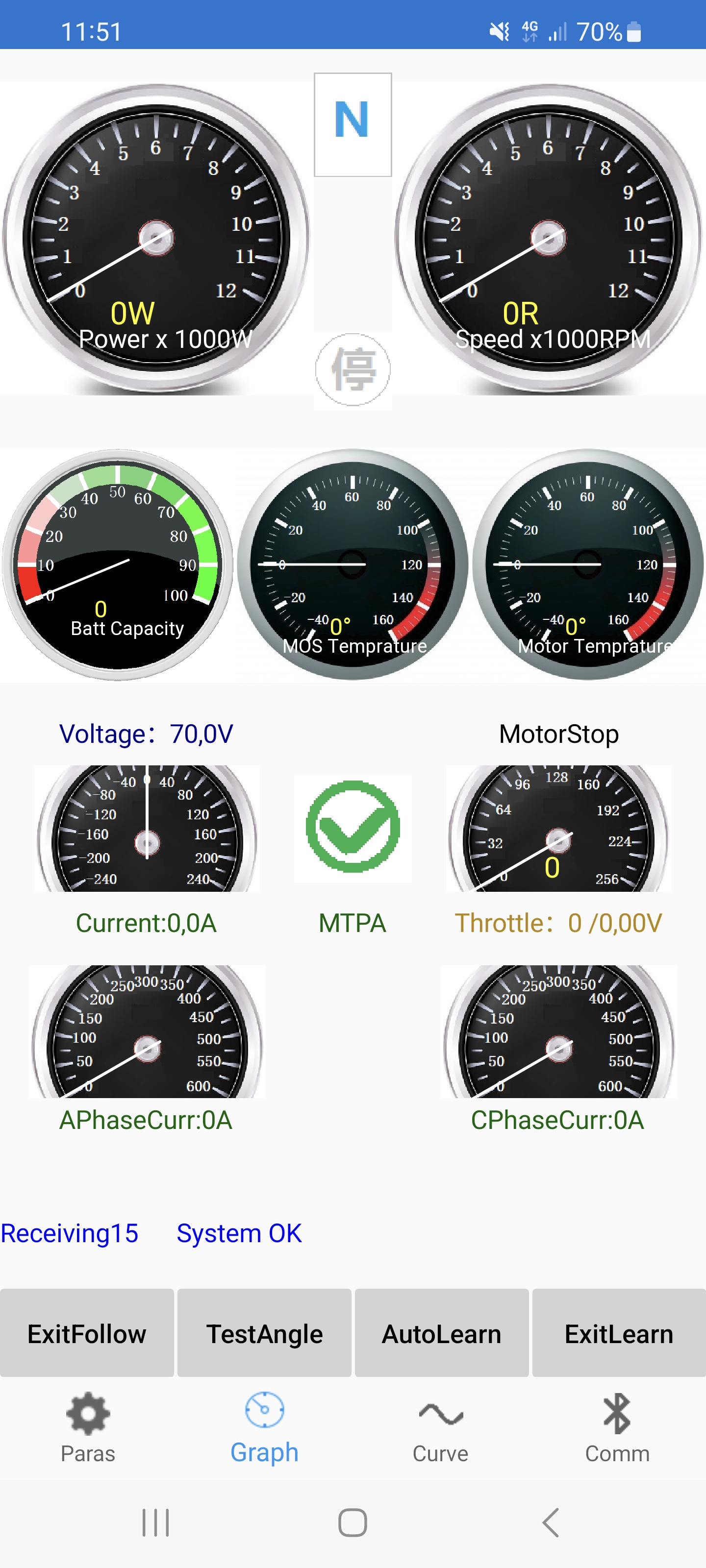

Kurz springt er auf connected und springt dann wieder auf verbinde Controller.
Er sendet auch immer mal ein paar Frames, zb wenn man am Gashahn dreht, werden auch kurz Drehzahl und Power übertragen, bekommt aber keine richtige Verbindung, da Bms etc Daten alle nicht übertragen werden.
Edit: dort so receiving steht, sollte da eigentlich konstant neue Datenpaketea bekommen, kommen aber wie immer 1-2 Punkte und dann passiert da wieder nichts.
Ob da die USB / PC Variante etwas bringt ist sehr sehr fraglich?!

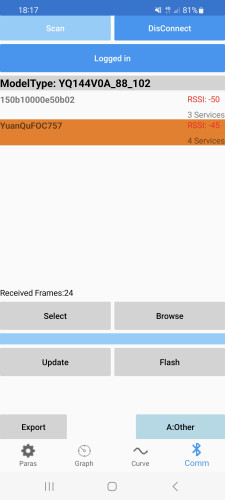

Vielleicht paßt die verwendete Software Version nicht zum Controller?
dominik
- Beiträge: 2988
- PLZ: 79
- Tätigkeit: Elektromeister
Wenn die aktuelle Software nicht zum Controller passt wird es lustig, da Fardriver ein "Ablaufdatum" in der Software hinterlegt hat.
Du darfst den Controller vorher nicht mit dem Handy paaren,
Zur Not mal ein anderes Handy probierem.
Bei meinem ND96850 Test im letzten Frühjahr lief die Bluetooth Verbindung stabil.
Wenn ich Zeit finde, teste ich den frisch gelieferten ND72680 auch mal noch.

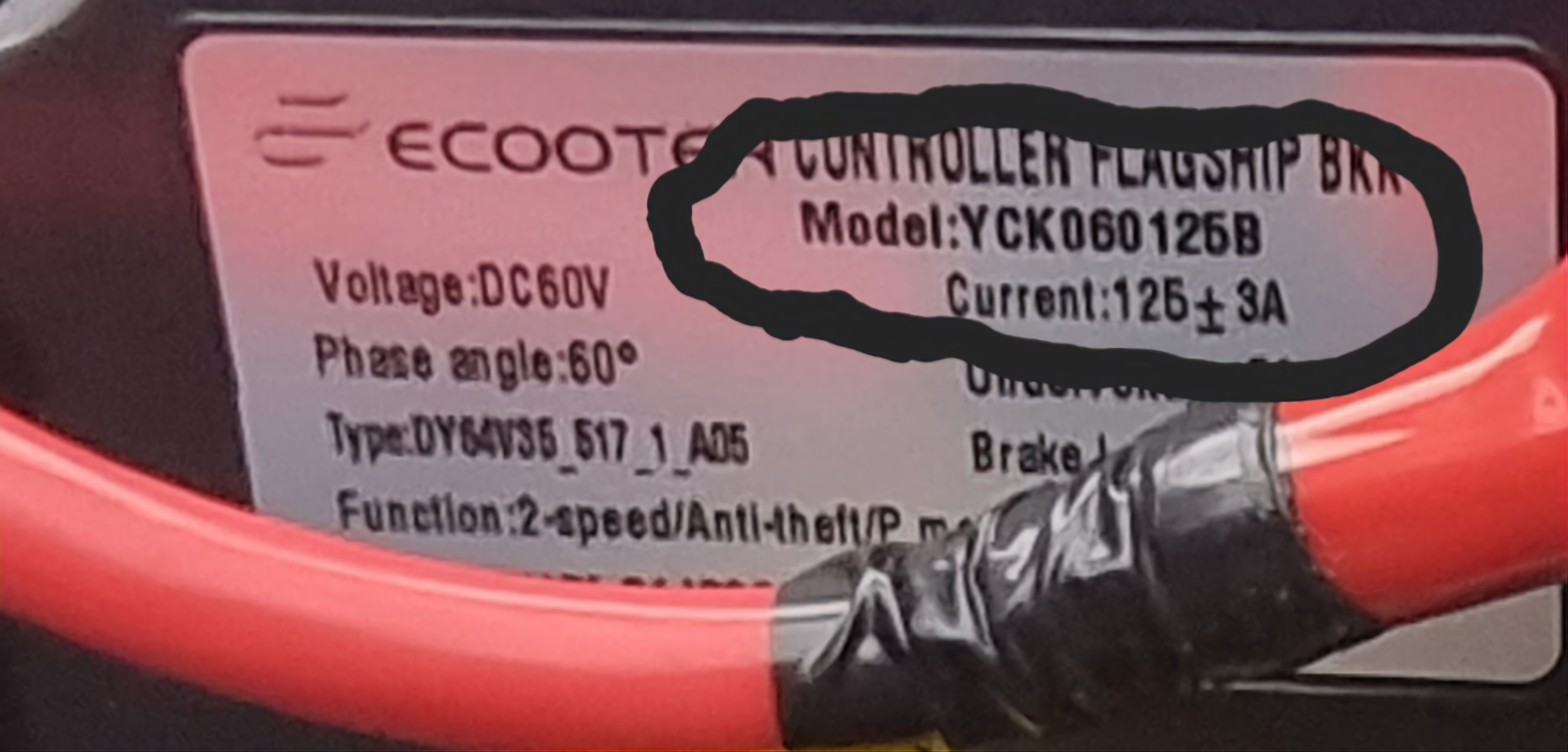

Das "B" am Ende der Seriennummer steht wohl für eine Endcoder Motor Version. Was auch immer das heißt. Es heißt aber wohl laut einen englischsprachigen Typen bei Facebook, dass nur B Versionen Controller verwendet werden können.... den Fall gesetzt ich wollte mir einen anderen Controller kaufen.
Hat da schon mal einer etwas von gehört?
Hier der original Post:
Your controller model have a “b” at the end of its model number, it probably an encoder controller designed to work with your encoder motor, you can check the sensor plug of your motor, if it’s of Hall sensor type, it got a 6-pin plug, so as you can use most aftermarket programmable controllers, if it comes with an 8-pin sensor plug, you have to use encoder type controller, and you have to make sure the working voltage of the encoder, if wrong voltage is connected, it will burn the sensor easily.
- Beiträge: 6502
D.h., dass dein Motor keine Hallsensoren hat sondern ein sin /cos encoder. Das bedeutet, dass du dir einen Fardriver Controller für sin /cos encoder kaufen müßtest - sicher eine andere Artikel Nr. Vielleicht auch eine andere Software Version.
