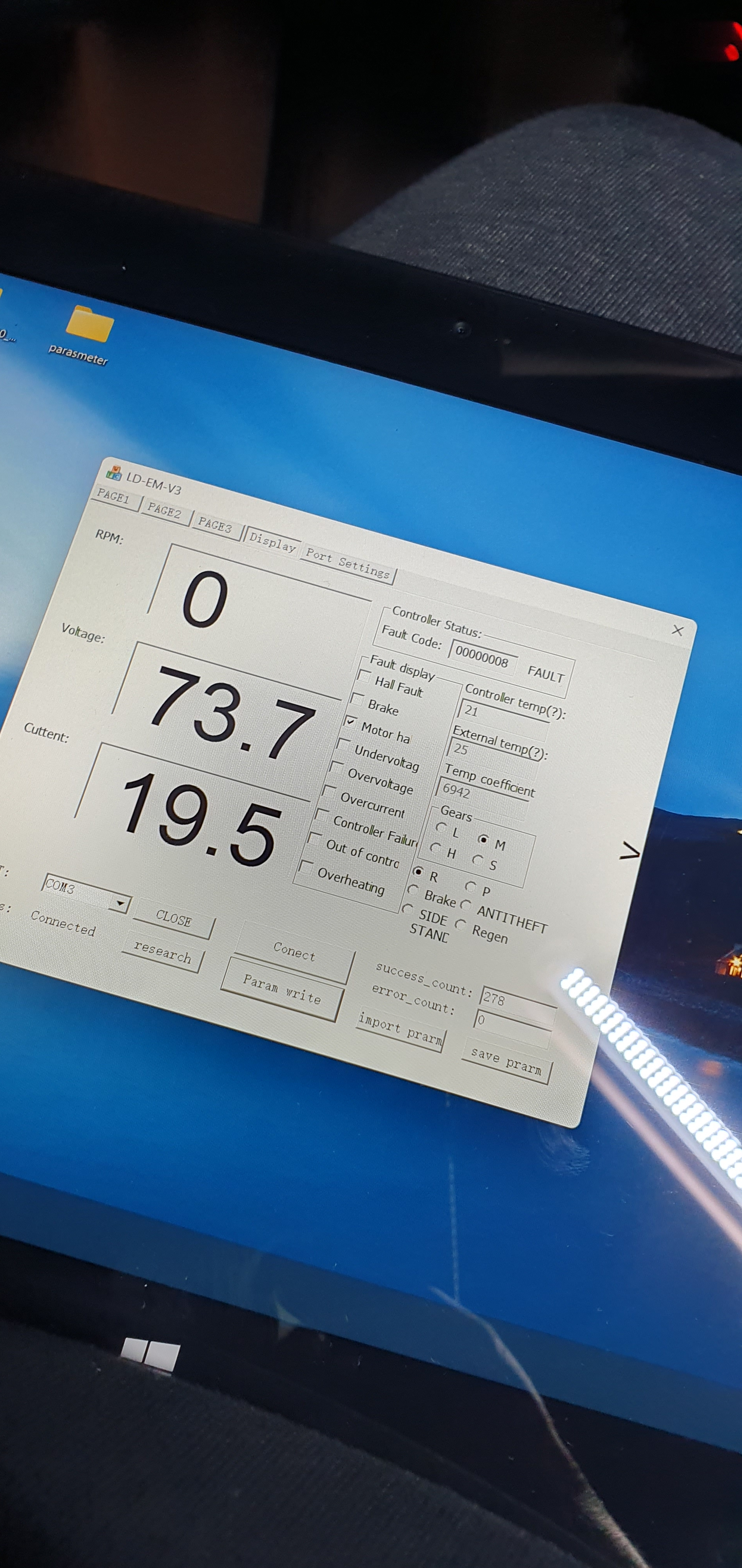

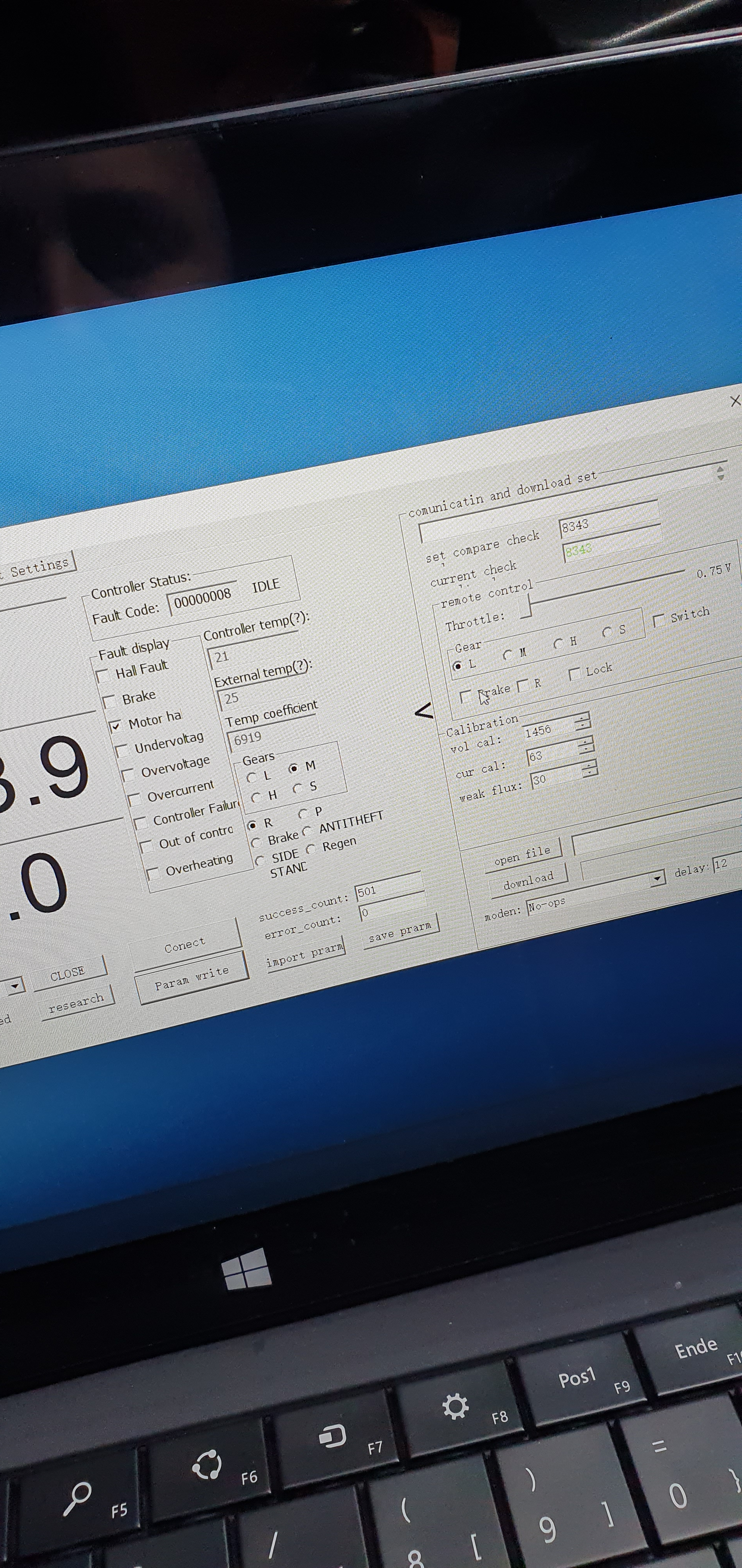

Hey Leute, ich habe ja mein kabinenroller umgebaut mit dem votol em100. Es es lief auch alles ganz gut die letzten 3-4 Monate. Heute bin ich den nennlängeres Stück gefahren, als ich ein leichtes Gefälle runter bin mit Vollgas, hat der Controller abgeschaltet. Bis ich zum stillstand gekommen bin daraufhin konte ich wieder gas geben aber nur 1-2meter den ging er wieder in den fehler Modus. Also habe ich ihn erstmal eine halbe stunde abkühlen lassen ( dachte das würde was bringen ) aber nein genau so wie vorher. Den habe ich mal ganz vorsichtig ( bis virtelgas ) gedreht und es ging. Also bin ich so die 20 km wieder zurück nachhause gefahren ( mit max virtelgas ) das ging auch aber sobald ich etwas mehr gas gebe geht er wieder in den Fehler Modus. Zuhause habe ich mal den Laptop an den Controller angeschlossen um den Fehler auszulesen ( steht im bild ) was kann das sein und was kann ich dagegen machen ? LG Maurice
