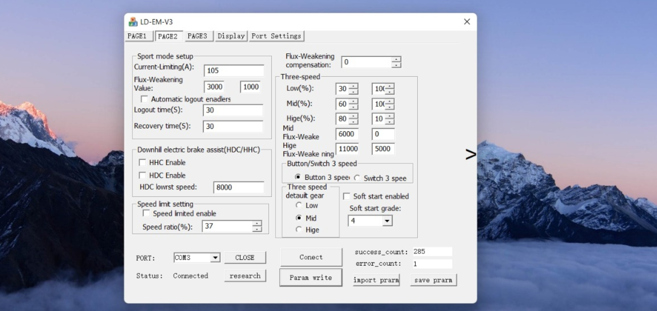

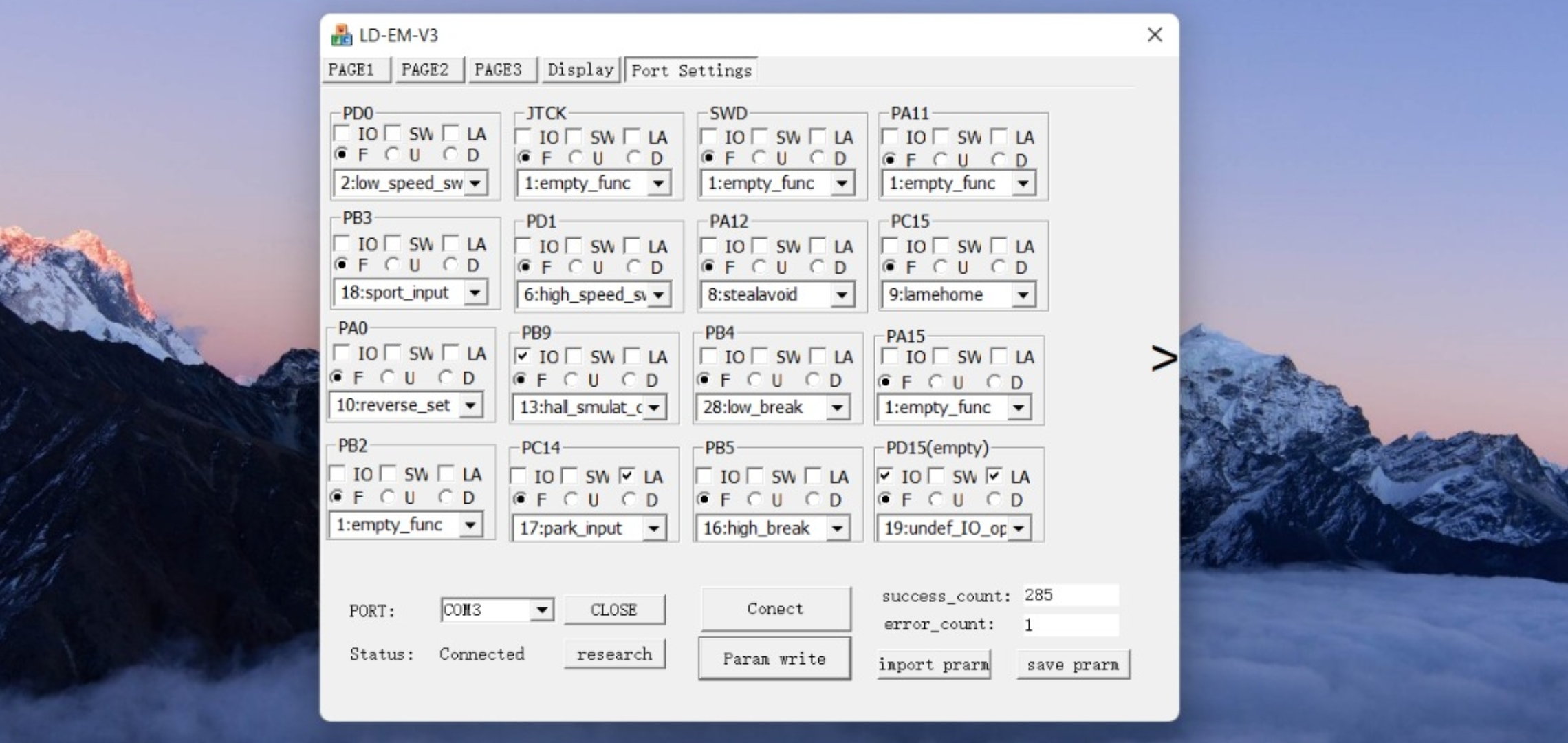

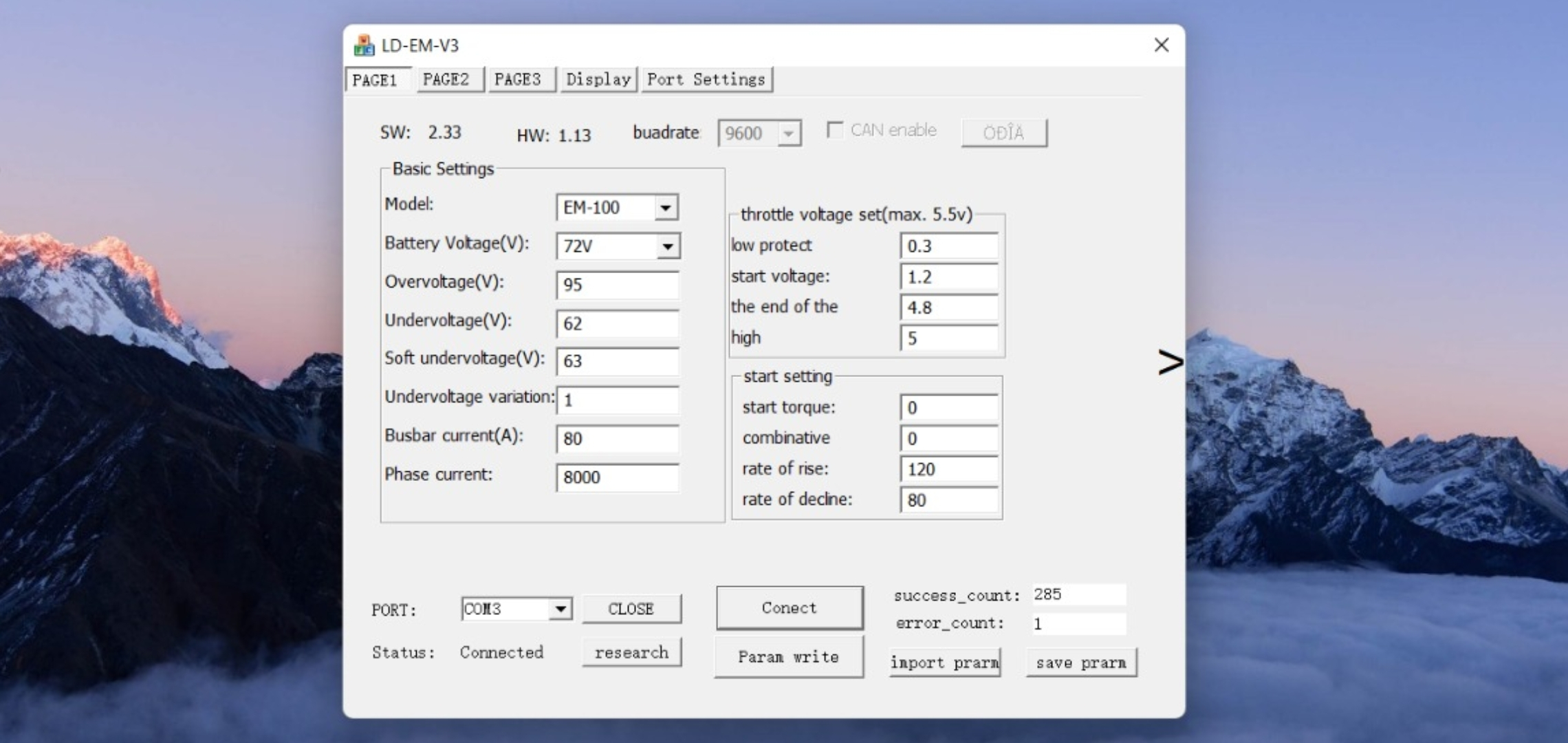

Das sind meine derzeitigen Einstellungen, ich habe es so hinbekommen das er beim hochdrehen nicht mehr so ein dröhnendes Geräusch macht, leider hab ich auch bei 95v overvolt immernoch gas ausetzter sobald ich ein paar Sekunden Rolle und kein gas gebe kann ich nicht wieder gas geben bis ich runter auf 1-3 kmh bin. Leider ist das ruckeln wen ich bei über 30kmh vom Gas gehe noch immer da und das Tacho zeigt bis ca 30 kmh die richtige Geschwindigkeit, ab den Punkt setzt flux ein und das Tacho springt direkt auf 50kmh. Bei realen 45kmh ist das Tacho bei über 70kmh
- Beiträge: 7015
Re: Votol EM-100 & EM-150 Controller
zu deinen Einstellungen habe ich ein paar Fragen:
Warum ist Hall-Simulation aktiviert? Ist das korrekt für den Tacho?
Macht lame home Sinn, ohne Zwei-Spannungseinstellung?
Brauchst Du tatsächlich low brake und high brake gleichzeitig? Reicht high brake alleine nicht?
Wieso wird Fahrstufe high bei Standardspannung auf 80% begrenzt?
Ist der hohe Wert von 11.000 bei flux weak high bei Standardspannung kompatibel zu deinem Motor?
Warum ist der Abstand für das Ende des Gas-Regelbereichs (4,8 Volt) so extrem nah an der Abschaltgrenze von 5,0 Volt?
Wenn der Gasgriff in der Signalspannung tatsächlich so hoch kommt (normal ist um 4 Volt) stellst Du besser die fehlerauslösende high-Schwelle höher ein, als 5 Volt.

Hey, ja Hall simulation ist für mein Tacho richtig, bei der anderen Einstellung zeigt mein Tacho ohne Bewegung 72 kmh. Lame home ist noch die Standard Einstellung ( bei den port settings ) habe ich noch nichts außer das Tacho geändert. Bei den bremsen weiß ich nicht wie sie das meinen ( eig brauch ich nur high Brake )
Bzw wen alles richtig läuft würde ich versuchen den neutral Gang über lowbrake zu schalten. Bei den Fahrstufen Einstellung bin ich noch nicht wirklich, auf der mittleren Stufe langt mir die Geschwindigkeit von 50 kmh eing schon. Bei den flux Einstellung bin ich ehrlich raus davon habe ich keine Ahnung. Mein Motor ist eig nur auf 72v 1800w ausgelegt. Mein gashebel habe ich gemessen ohne zu drehen hat der 0,82v ab 1,2v soll er starten und Max liegt bei 4,51 nun habe ich aber in der Anleitung das so verstanden das ich 0,2 mehr bei Max eintragen solle. Habe ich gemacht aber trotzdem nimmt er ab und an kein gas an den habe ich halt versucht knapp 0.3 drauf zu legen was aber auch kein Erfolg gab. Sry wen die Einstellung nicht so ganz schlau sind, aber ich bin in der Hinsicht noch komplett neuling.lg

Ich würde immer dazu raten die Grundeinstellungen erst einmal ohne so hohe flux weak Werte sauber einzustellen.
Werte um 2 - 5 helfen da. Erst wenn alles läuft, kann man da rumspielen.
Bei three speed auf Page 2 würde ich daher in beiden Spalten eintragen: 60% Strom , 80%Strom, 100%Strom, 2 (mid) und 3 (high).
Im Sport Mode bei flux weak jeweils 5 in beiden Feldern.
Und speed Limit setting auf 100% und trotzdem kein Aktivierungshäkchen.
Beim throttle Wert muss high etwas höher, als das real gemessene Spannungsmaximum eingestellt werden.
Der end-Wert muss aber niedriger als der Messwert liegen, damit das Drehen bis 100% throttle reicht. Startwert 1,2 bis Regelbereichsende bei 4,3 Volt und high bei 4,8 Volt, wäre aus meiner Sicht besser.
Die 3 Fahrstufenumschaltung kann man per Schieber oder per Taster programmieren: (Button 3 oder Switch 3) und die Power ON Fahrstufe festlegen, als "default".
Bei mir war im switch Betrieb (Schiebeschalter 1,2,3) aber das high-Kabel an PD0 und das low Kabel an PD1. Unkontaktiert ist die default Farstufe mid. Kabel-Low kontaktiert mit Masse/Minus des Controllers schaltet um auf FS1, wenn der betreffende Eingang auf low speed steht.
Ob die Nutzung von high brake (Kabel an +12V) und low brake ( Kabel an Minus ) gleichzeitig geht, weiß ich nicht. Jedenfalls müsste geklärt sein, womit EBS/REKU aktiviert wird (wohl auf Page 3).

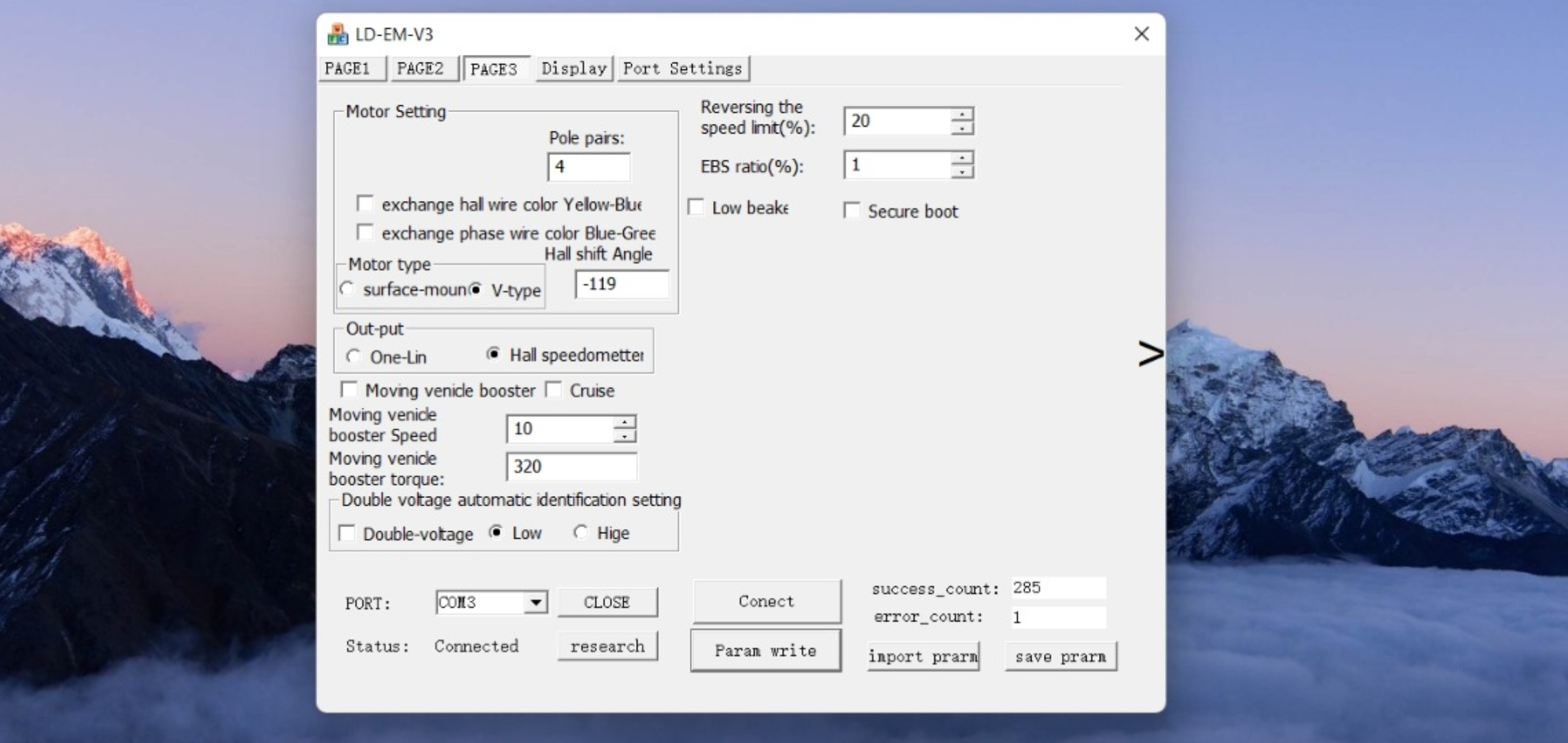

Hast Du vielleicht einen Verdacht was das sein könnte. Liegt das evtl an einer fehlerhaftem Hall-shift-Winkel Einstellung (für meinen alten QS-Motor), die die SINUS-Steuerung zum Abstrurz bringt? Ich bin ratlos.
Ich hatte jetzt im Urlaub, den gleichen Fehler, wie von Dir beschrieben..... Leistung OK und dann nach paar 100m bergauf immer weniger bis 0! Dann nach ein/aus wieder von neuem..... Hatte dummerweise mit der unfertigen Bluetooth app, die Einstellungen zerschossen.
Hab dann mit Laptop die Einstellung Strom 1.Seite auf "mehr als sport Strom" und im Kalibrier Modus die Temp Einstellung 1 geändert. (rumprobiert) danach war Ruhe und gut!
Muss bei Gelegenheit nochmal genau schauen welcher Wert, was bewirkt... Was hattest Du denn in der Sache rausgefunden?

PA0 ist bei mir mit dem Wert 10:reverse_set belegt. Wenn ich diesen Kontakt mit GND verbinde aktiviert sich die Rückwärtsfahr-Funktion. Jetzt belege ich PA0 mit dem Wert 22, speichere die Config, verbinde GND und PA0 und starte den Controller neu. Nach dem Neustart führt der Controller das Self-Learning durch.
Sollte das Rad sich verkehrt herum drehen, starte den Controller einfach neu (immer noch PA0 und GND verbunden lassen), dann dreht sich das Rad in die andere Richtung. Sobald das Drehen ein Ende hat wird GND und PA0 getrennt und der Controller erneut gestartet. Jetzt sollte der richtige Winkel in der Software auf PAGE3 stehen.
Jetzt noch PA0 wieder auf den ursprünglichen Wert stellen und Config speichern.
Das Neustarten wird im eingebautem Zustand mit dem Zündschloss gemacht.
Eins noch..
Es sollte bei der gewählten Funktion nur (F) aktiviert sein, während 22 gewählt ist. IO,SW oder LA sollten deaktiviert sein
