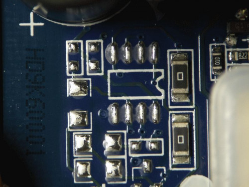

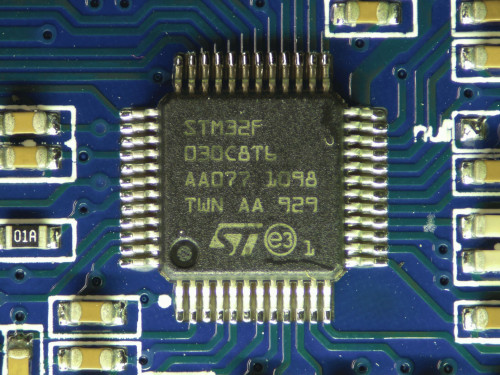

Ich habe meinen LBMC-HK2A-V1.1 auseinandergenommen. Ich möchte den programmieren und brauche irgendwelche Information.
Könntest Du mir damit helfen? Ist es Dir gelungen?
