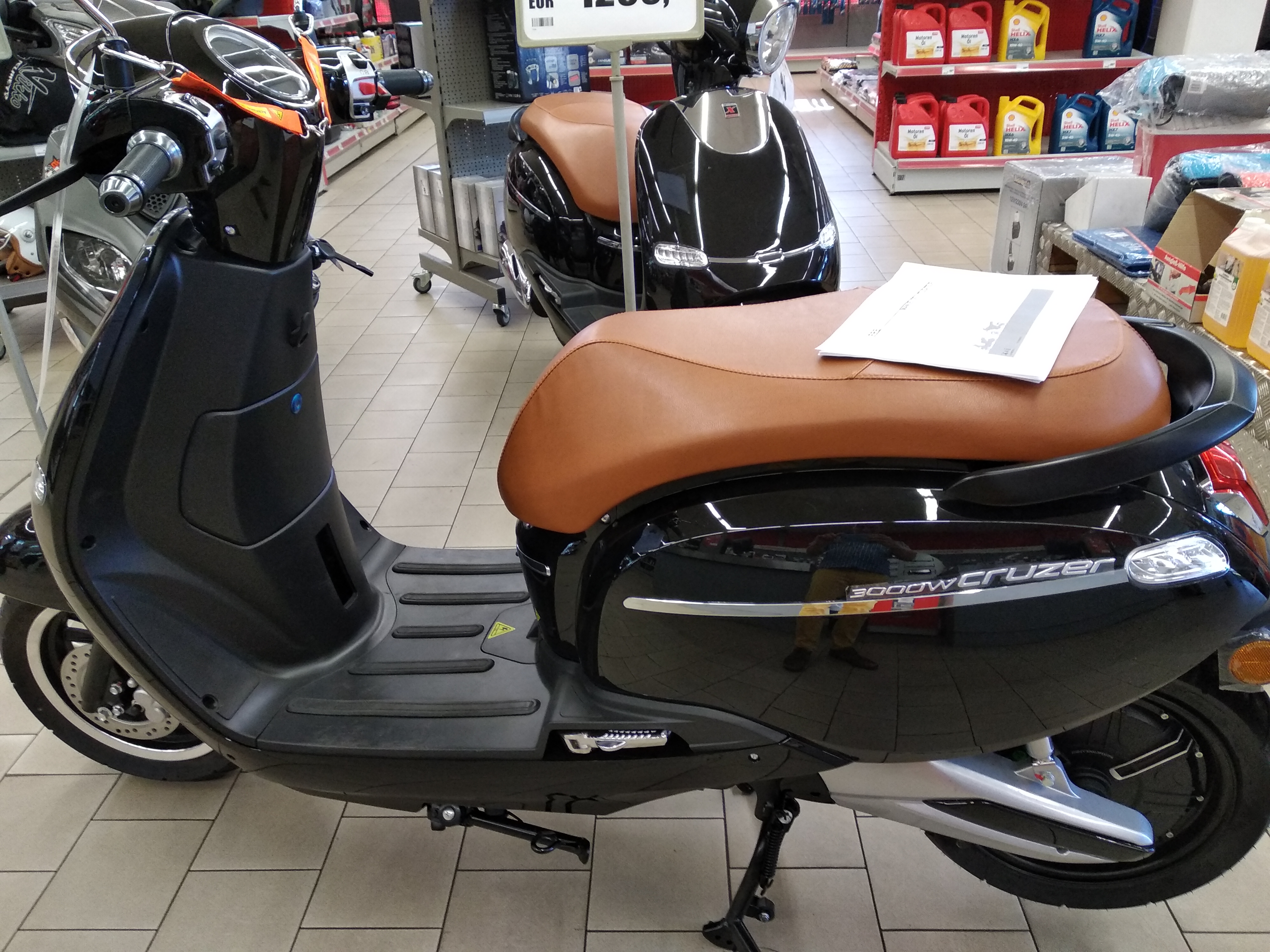

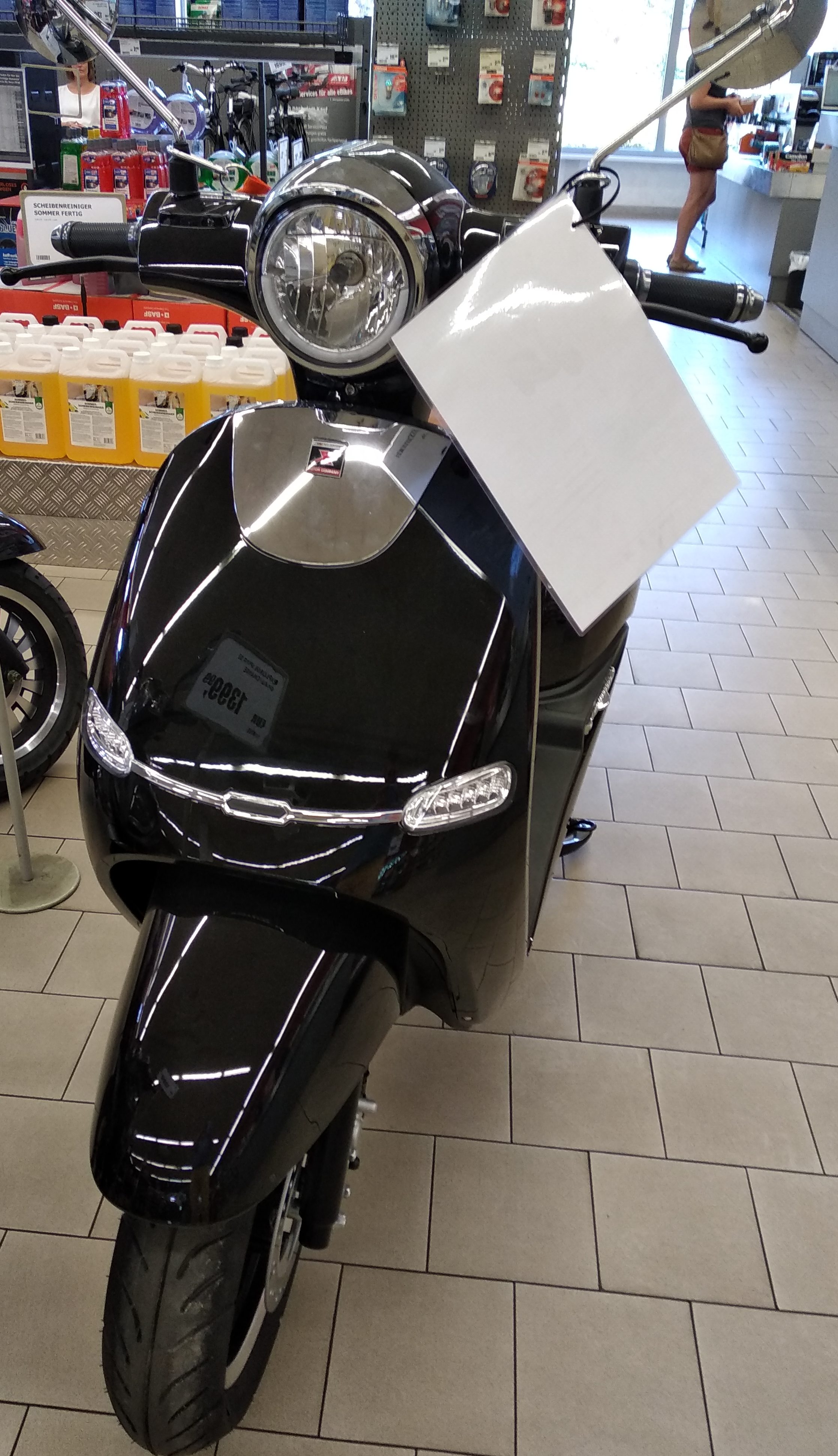

Hiho,
hab mir grad mal einen Explorer für 1799€ bei A.T.U angeschaut. Ist Baugleich mit dem eEve hat aber en Lithium Akku mit 1.2KhH. Etwas mau. Da hat der Blei Akuu für beim eEve 1599€ mehr Kapa mit 1.4kWh.
Hier ein paar Bilder:

Mir fällt auf das es keine Möglichkeit gibt den Akku von Außen zu laden UND man muss wohl erst das Kabel zum Motor abziehen. Etwas umständlich...
. Der Lithium Akku vom Schwestermodell grace ist da besser.

Re: eEve / Explorer mit Lithium Akku
Den akku kann man leicht rausnehmen und
vorne untern sitz ist eine stckdose zum laden ohne was abzuklemmen mit dem akku kommt mann ca ~40 km

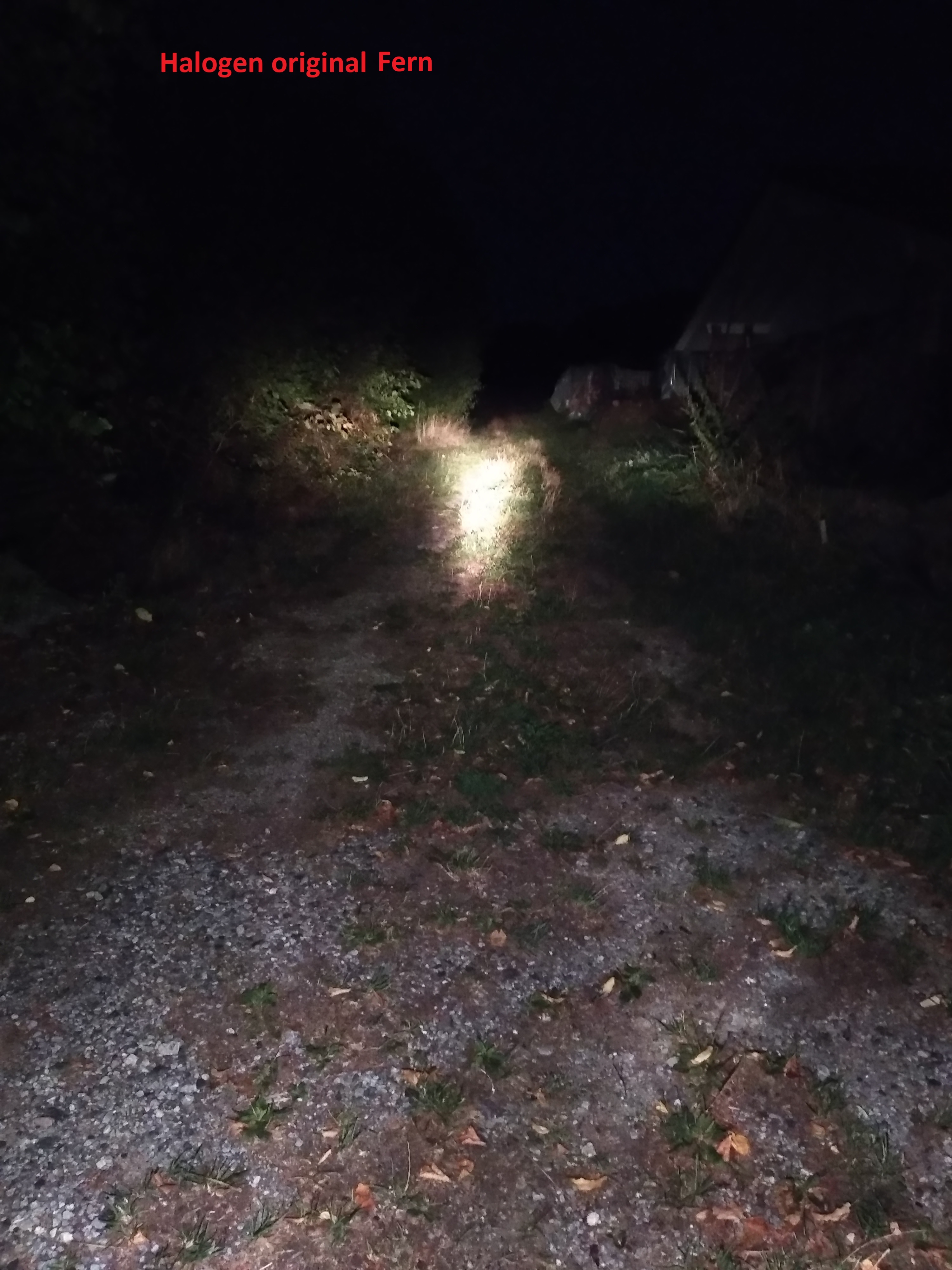

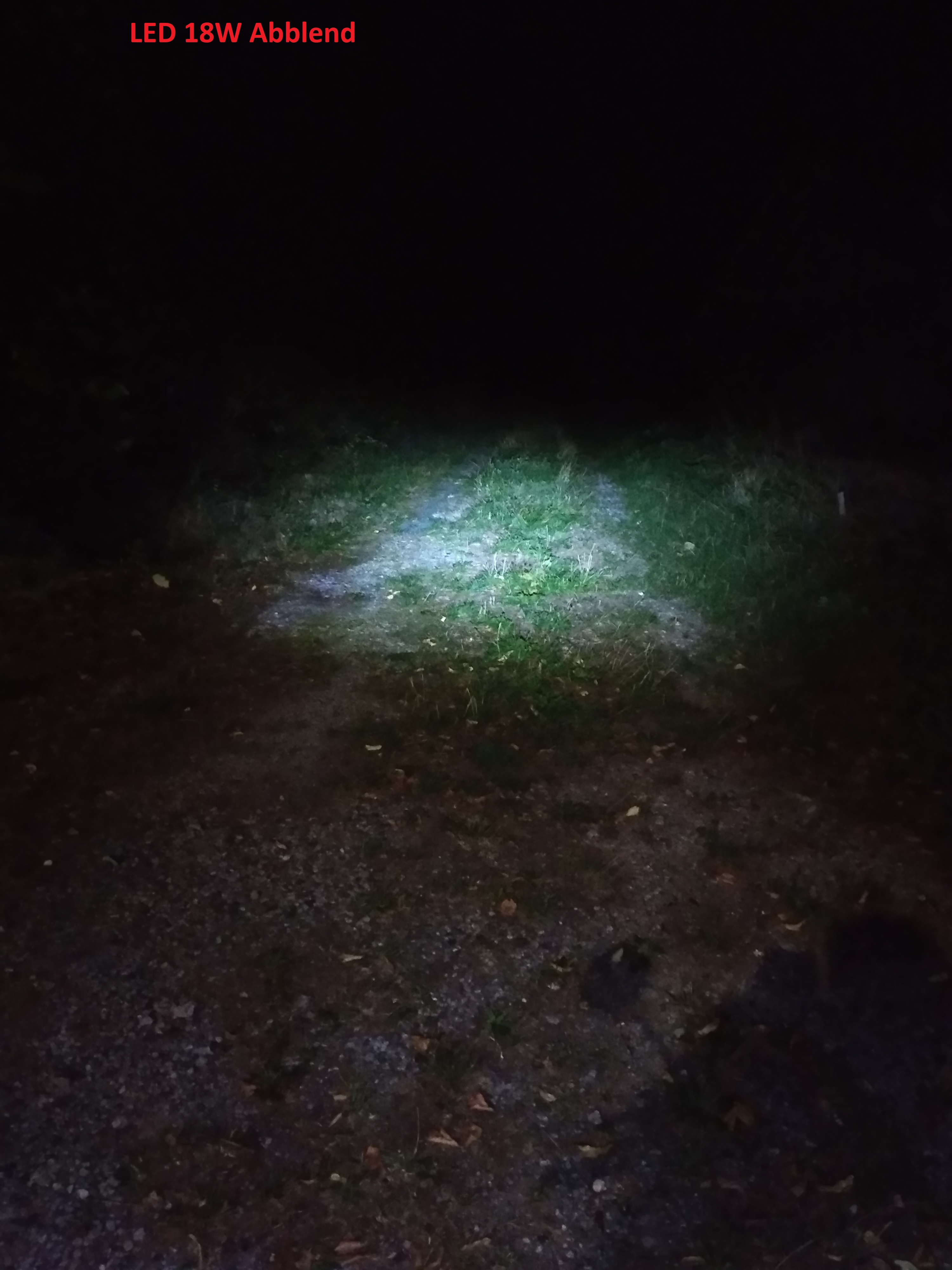

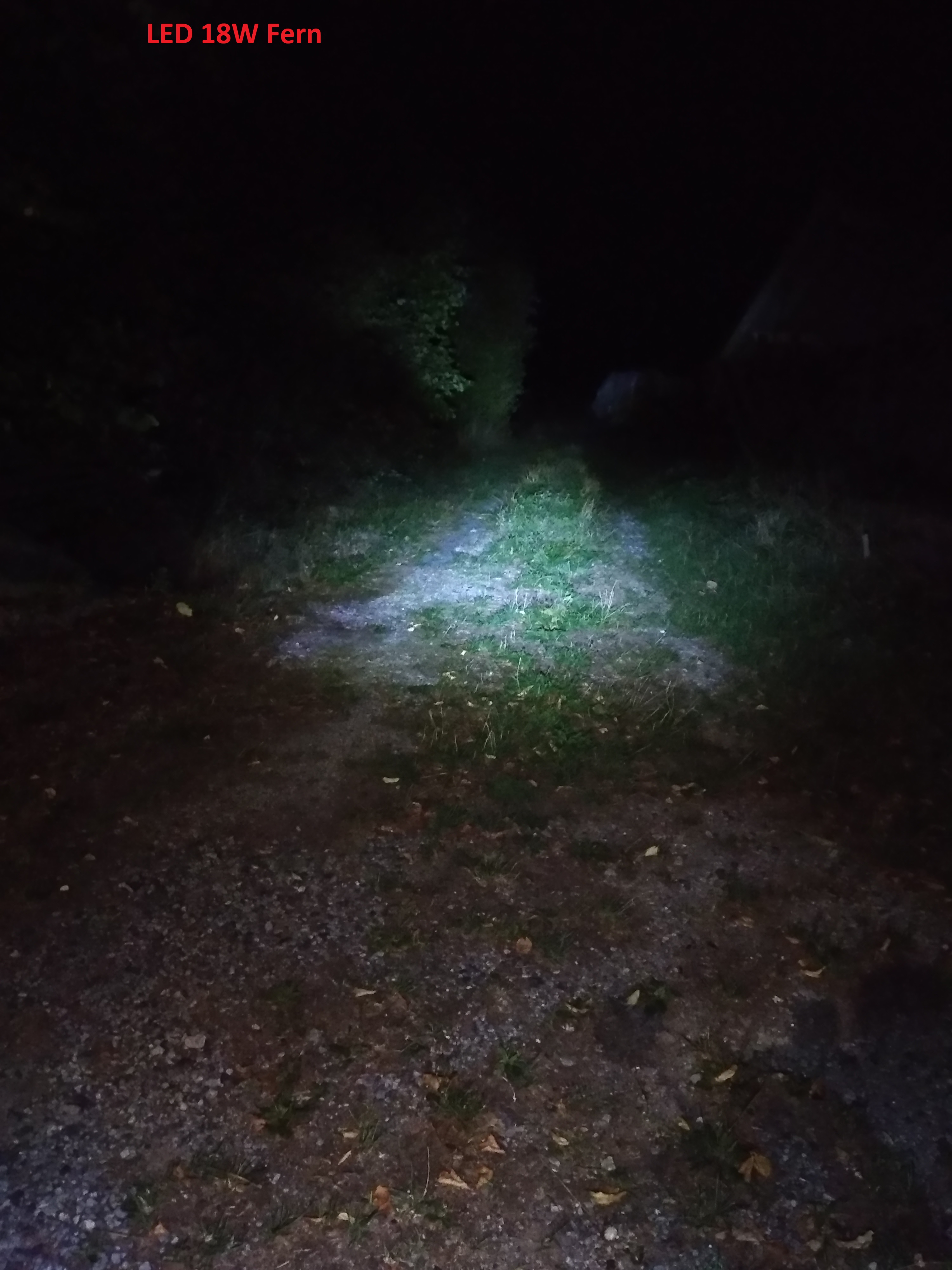

Folgend die Ergebnisse dieser LED :
https://de.aliexpress.com/item/Universa ... 66938.html
Vergleich alte 35 Watt h15 Halogen mit billig China LED Abblendlicht:
Vergleich Fernlicht:
Fazit:
Die LED ist etwas schlechter von der Ausleuchtung und Richtung.
Für tagsüber ggf. okay aber für nachts muss eine bessere LED her.
Sie lässt die Lampe außen absolut kalt.
Schieben möchte ich die aber auch nicht...
Und die wird sowas von warm ... so eine Verschwendung.
Fazit:
