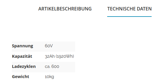

Wäre schon interessant von der Reichweite her. Mit dem 1.404 Wh-Akku des SLI-5 kommt man real ca. 50 km weit. Mit 1.920 Wh (32 Ah x 60 V) käme man dann rechnerisch fast 70 km weit. Bei zwei dieser stärkeren Akkus doppelt reingepackt 140 km.

Schon komisch. Beide Akkupacks sind mit jeweils 10 kg Gewicht angegeben. Auch die Zahl der möglichen Ladezyklen (600) ist gleich. Somit scheiden wohl auch andere Zellen aus. Von den Abmessungen her sehen optisch beide Gehäuse ebenso gleich gross aus.
Vielleicht ist auch eine Gewichtsangabe falsch und der S6/S8 Akku hat 1/3 mehr Zellen als der S3/S5 Akku.
