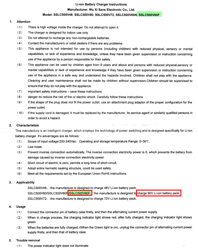

Mittlerweile ist der 7A-Schnelllader von E-Kuma eingetroffen. Ich konnte ihn nun schon zwei Mal testen. Er funktioniert und lädt den 60 V Akku randvoll.
Auch wird im Produktdatenblatt das Laden von 60 V-Akkus ausdrücklich genannt:
Die maximale Ladeleistung des 7A-Schnellladegeräts von Sans beträgt 522 Watt.
Der 4A-Lader hingegen lädt nur mit max. 305 Watt, also nur ca. 60 % der Geschwindigkeit des Schnelladegeräts.
