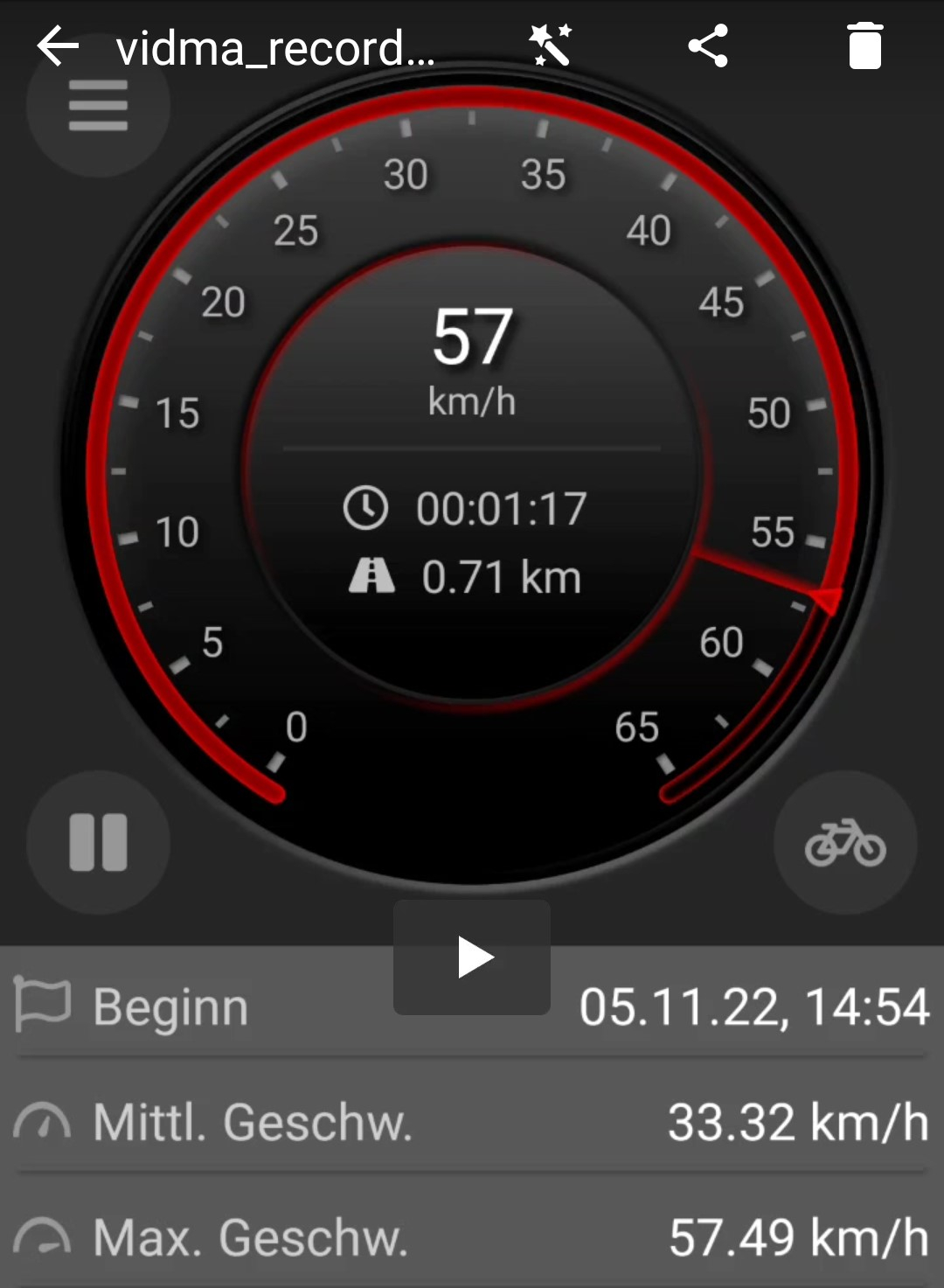

So ich habe mir in den Niederlanden einen neuen Controller schicken lassen, wo die Drosselung entfernt wurde. Einige von euch haben ja von mir die Adresse bereits bekommen.
Und hier das Ergebnis:
Das ist im Stand gewesen.
Messung laut GPS
Akku-Entlader

Glückwunsch das es geklappt hat ! War das mit dir drauf während der Fahrt oder auf dem Ständer ?
Ich habe denen gestern Abend noch geschrieben aber bis jetzt wieder keine Antwort bekommen !
Gruß Olaf
