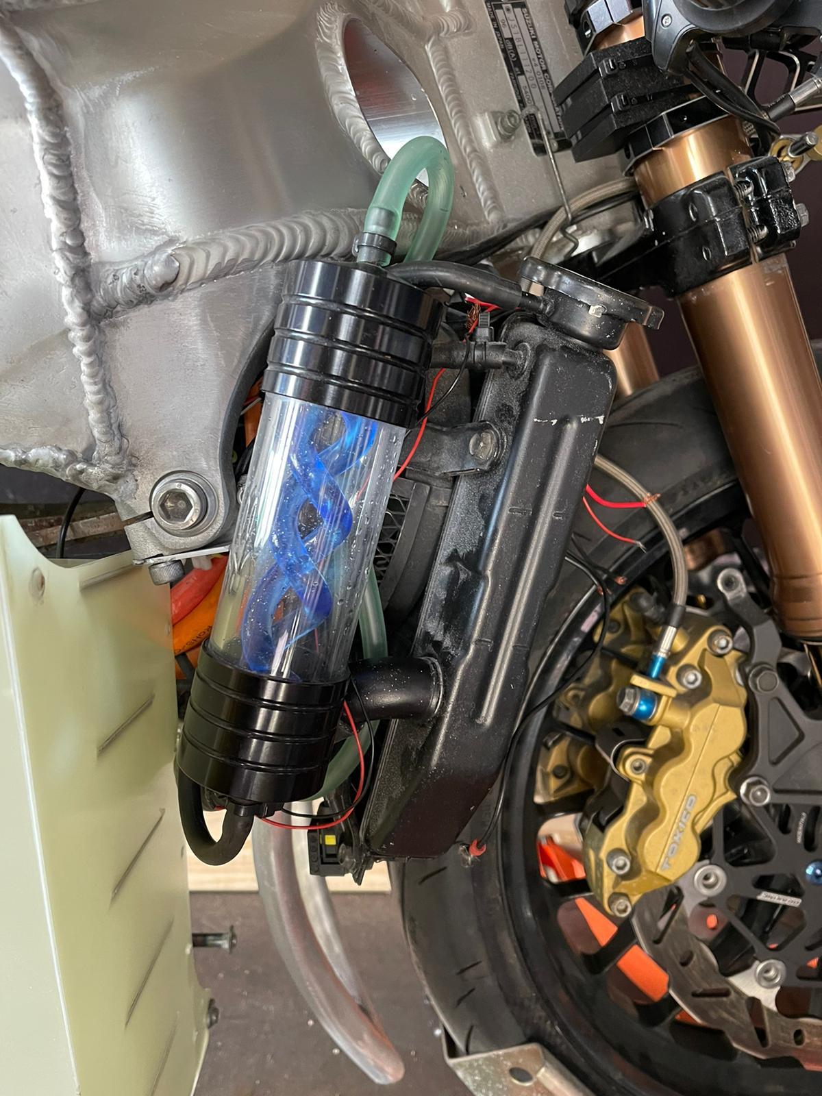

Gestern noch einen neuen Halter für den Wasserausgleichsbehälter angefertigt.

Moin, wieviel Temperatur/ Druck soll das aushalten, ich würde ja anderen Schlauch und mit Schellen nehmen, oder ist der Schlauch nur Platzhalter?

Das ist doch nur ein Ausgleichsbehälter!
Da ist so gut wie gar kein Druck drauf.
Erst wenn im Wasserkühlsystem Zuviel Druck drauf wäre öffnet der Wasserkühler und lässt das Kühlwasser über den Ausgleichsbehälter raus. Das Wasser wird unten reingedrückt und der Wasserstand steigt in dem Behälter. Wenn er voll ist, würde er es aktuell über den Durchsichtigen Schlauch ins Freie rausdrücken.
Hat bisher bei der Originalen GSXR so funktioniert und bei meinem 2. E-Umbau.

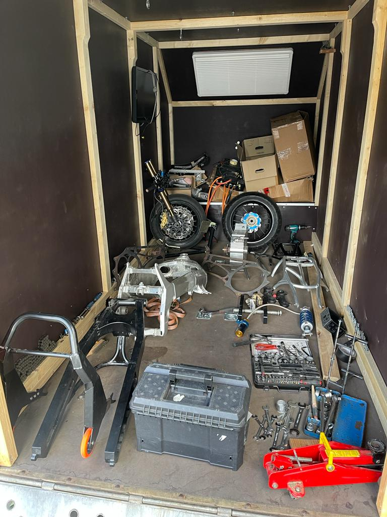

Habe nun endlich die neue Regler-Software bekommen.
Es ging bisher leider alles sehr schleppend vor sich.
Nach meinem Urlaub zerlege ich sie dann, damit sie noch ihren finalen Anstrich bekommt.
Neue Frontmaske wird es ebenfalls noch geben.

Mit gefahren bin ich ja schon letztes Jahr im Cruising Mode.
Erst jetzt darf ich den Strom höher einstellen, allerdings muss ich noch den Wasserkreislauf anschließen. Das mache ich aber erst, wenn sie gepulvert bzw. lackiert ist und es muss noch etwas nachgeschweißt werden bzw. ein paar Laschen für die Carbonplatten angebracht werden.

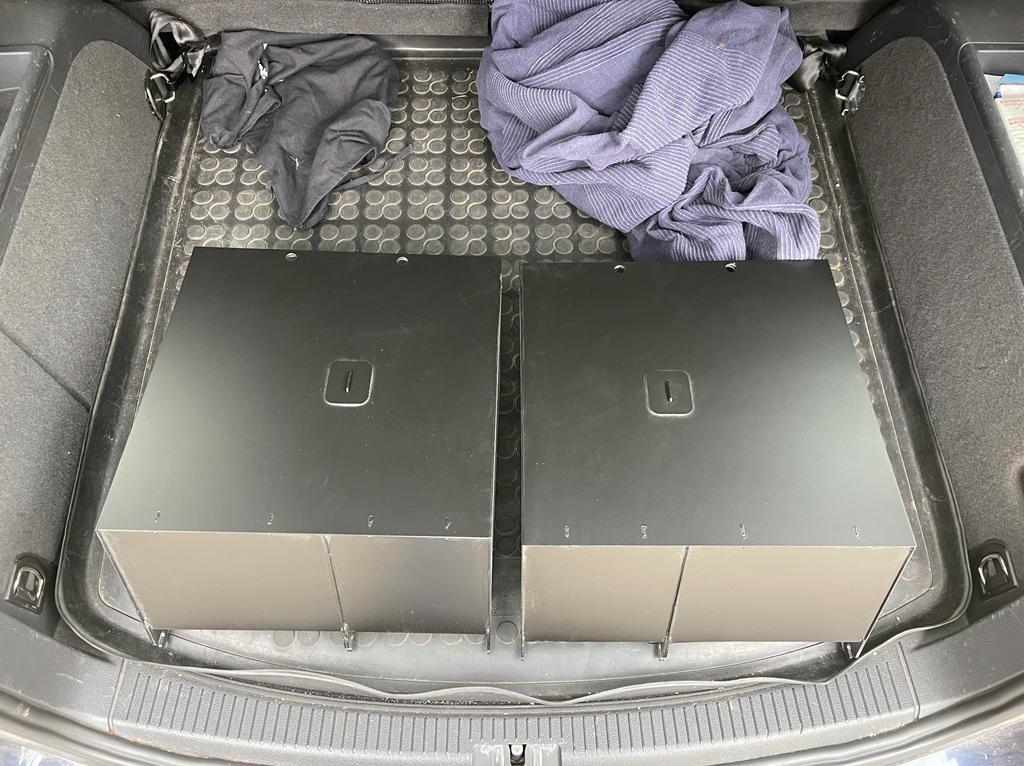

Die Batteriekästen sind wieder zurück.
Den Rest bekomme ich im Laufe der nächste Woche …

EDEL sehen sie aus! Bin gespannt, wie die restlichen Teile dann aussehen
