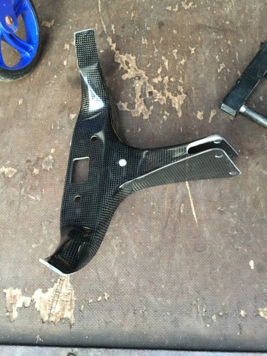

Re: GSXR 1000 K2 Notlösung
... und noch etwas mehr Carbon ... (297 Gramm)
Zuletzt geändert von Rov am Sa 23. Sep 2017, 05:39, insgesamt 1-mal geändert.
Ist das eine Lenkerverkleidung? Aber sowas sollte ein voll verleidetes Dragster-Bike eigemtlich nicht brauchen...
Das ist keine Lenkerverkleidung sondern die Vollverkleidungshalterumg der Kanzel auch umgangssprachlich Geweih genannt. Dies ersetzt das "monströse" Alugeweih, das zur Aufnahme von RAM Air, Lampe, Tacho und Kanzel da ist. Ich werde es später mal Gewichtsmässig vergleichen. Dürften aber schon ein paar Hundert Gramm zwischen liegen.
Außerdem sieht's edler aus

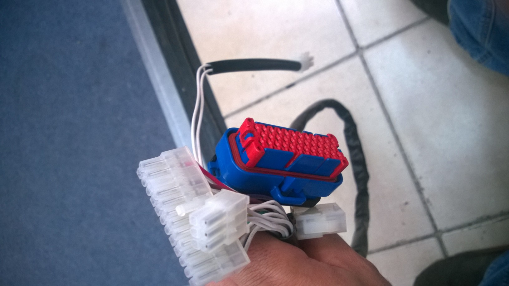

Zum parametrieren:
Ich darf erst einmal alle Stecker zusammen kaufen!
Der 35 polige ist eigentlich erst wieder ab Mitte November verfügbar
Bin aber noch mit Uwe von Maico Motorcycle in Kontakt. Sie haben ja einen kleinen Emrax Motor in die Odin gebaut. Der hat noch so einen Stecker und schickt ihn mir zu!
Ansonsten versuche ich mich jetzt, wie unschwer zu erkennen beim Thema Gewichtsreduzierung.

Und nun erst einmal isoliert. D. h. Nun sollte nur noch die Anzeige funktionieren. Ein 70mm Aluröhrchen habe ich schon geordert und dann werde ich versuchen alles umzubauen, dann verliert die Attrappe nochmal über ein Kilogramm Gewicht und wird weitestgehend echt aussehen!

Es könnte ein 35-poliger AMP-Stecker (findet auch beim Sevcon Gen 4 Verwendung) sein. Ist eigentlich bei Großhändlern zubekommen.

Hallo Peter,
danke für den Tipp und ja, ist ein Sealamp Stecker.
Habe bei Fanell und RS geschaut, da war er nicht verfügbar, nun bekomme ich ihn schon fertig zusammengebaut mit Anschlusskabel

Wenn ich bedenke, dass eine entsprechende Crimpzange ca. 250,- Euro kostet, sicher eine gute Entscheidung den Stecker mit Kabeln zu kaufen.
