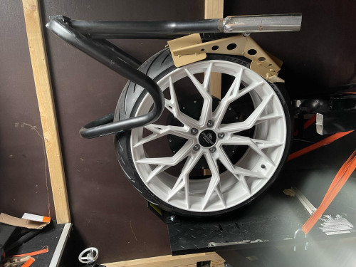

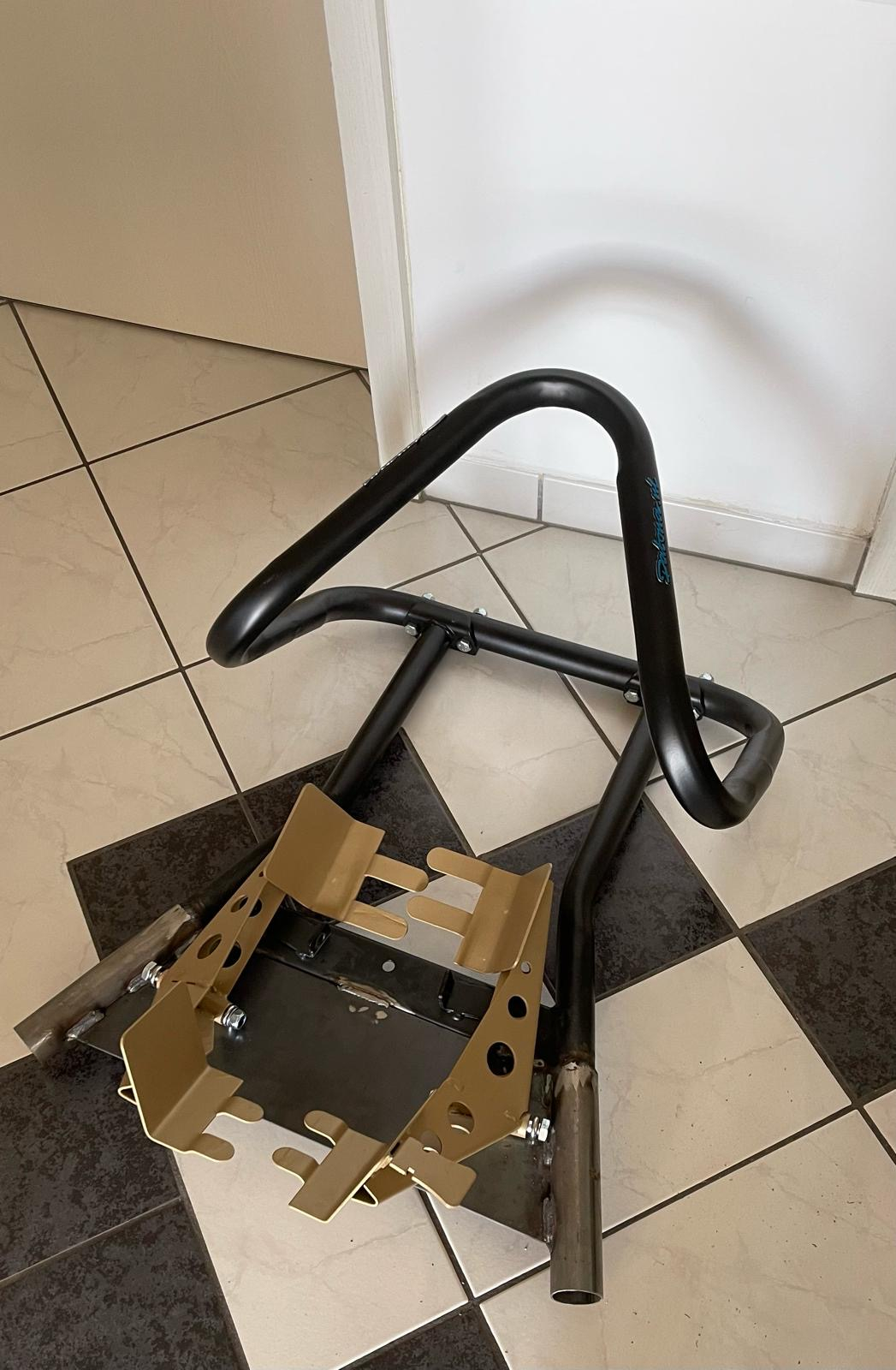

569€ sollte ein fertiger 260-21“ Ständer kosten!
Die Fa ließ auch kein Stück mit sich verhandeln.
Habe das ganze nun für 150€ umgesetzt.

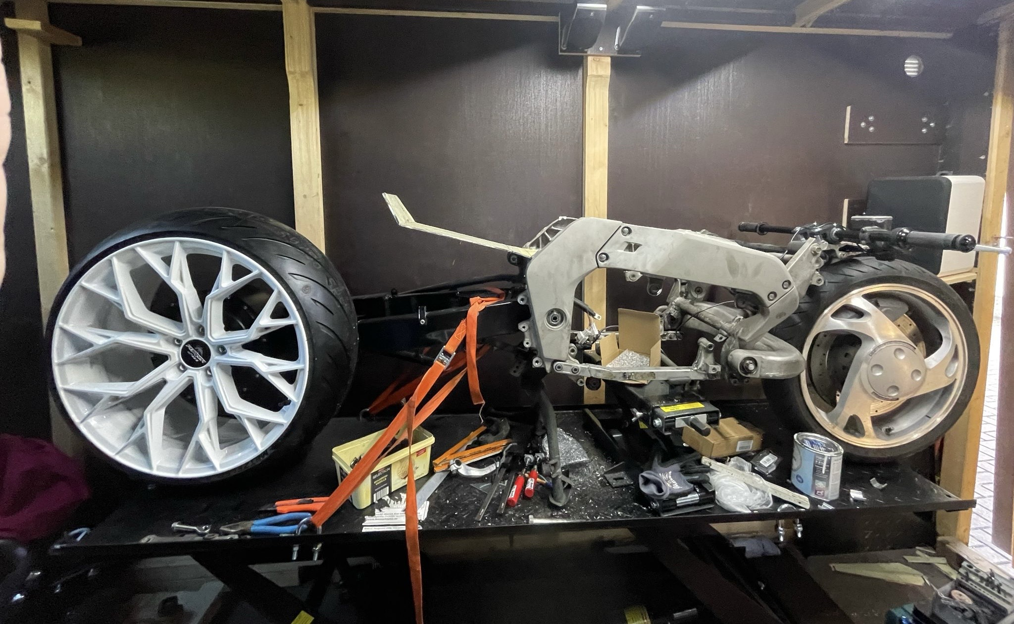

Den Sitz habe ich nun mit zwei M10x60 Schrauben provisorisch befestigt.

Re: GSX-R e899 K2

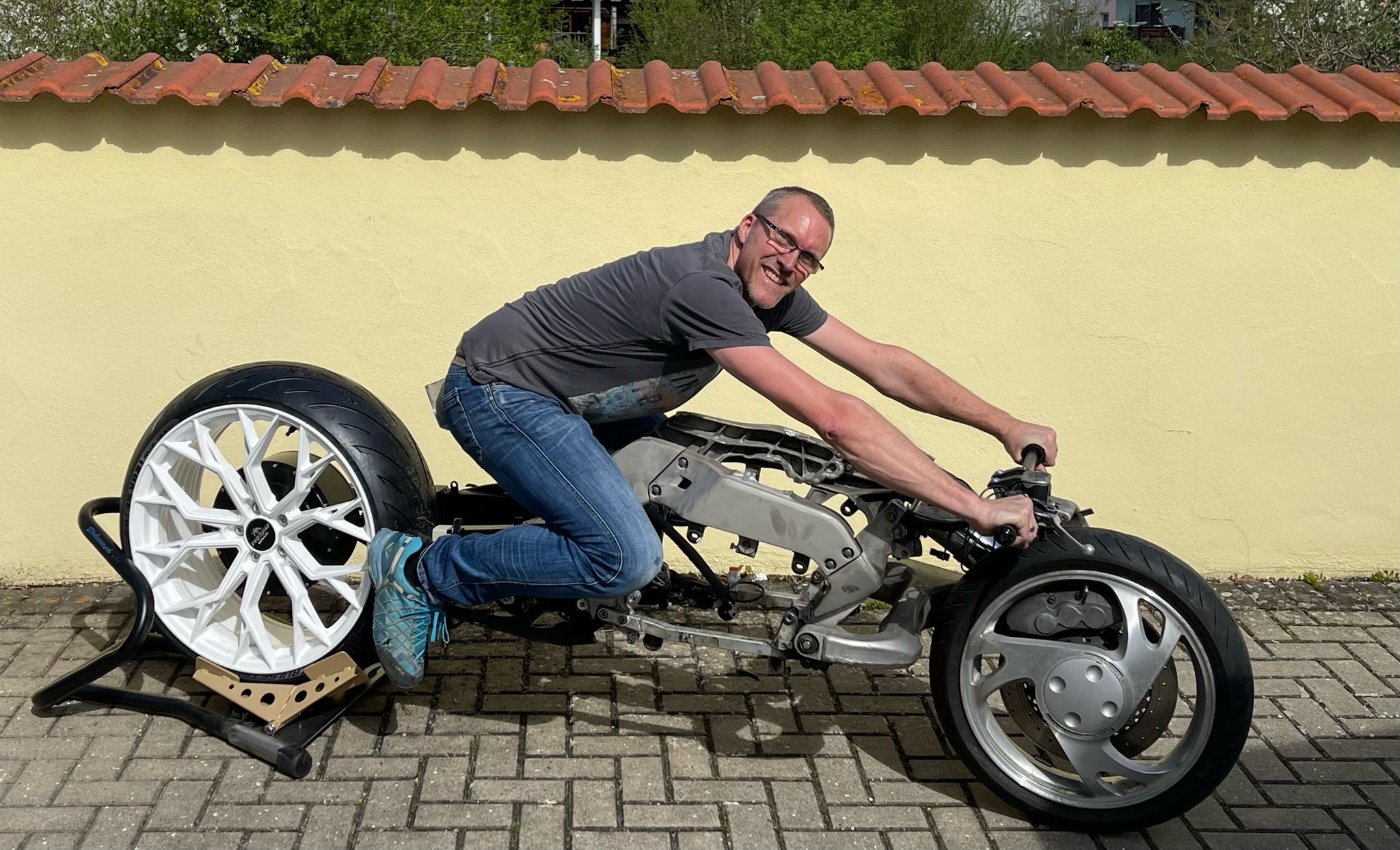

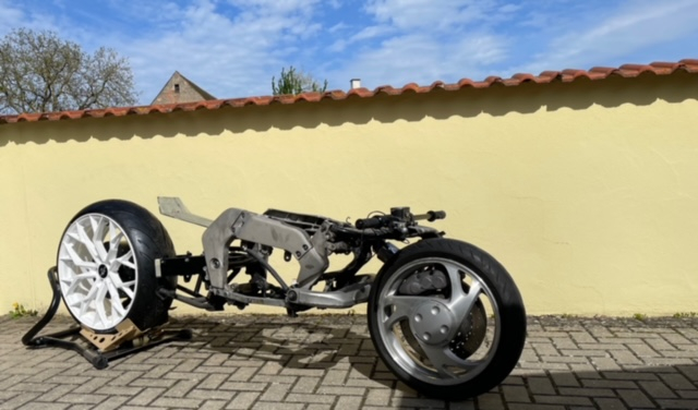

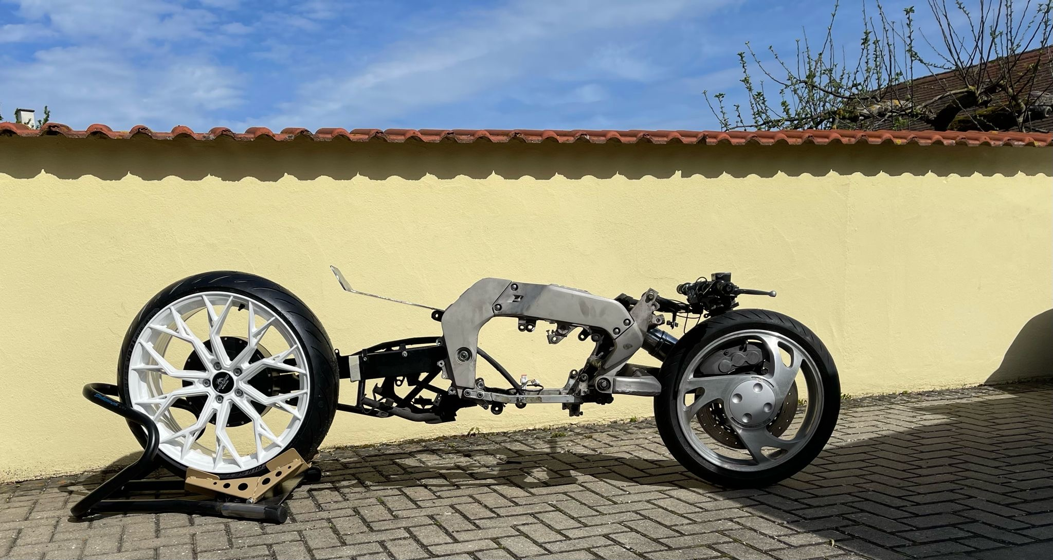

Radstand hinten um 10cm gekürzt und Sitz Plan auf dem Rahmen angebracht.
- Beiträge: 19399
Re: GSX-R e899 K2
WAS für ein Geschoss das wird

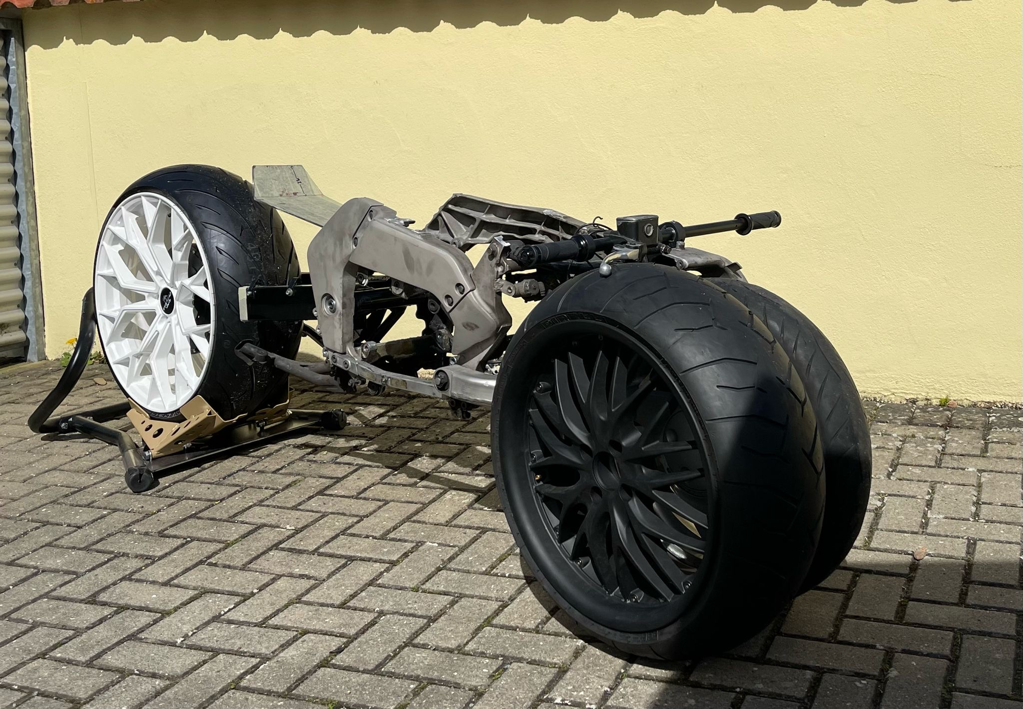

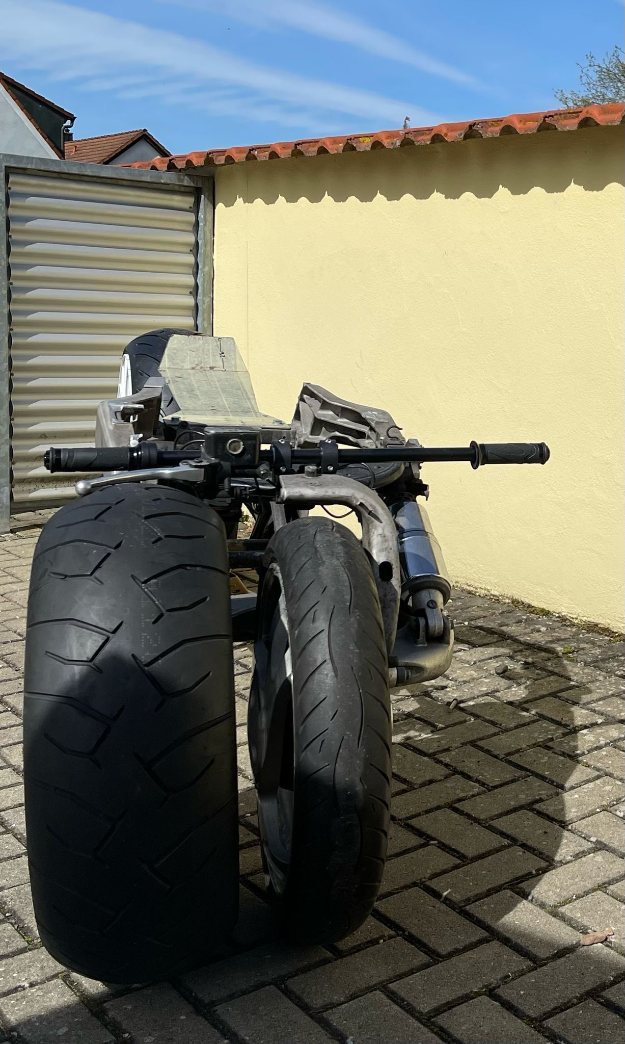

Re: GSX-R e899 K2
Vielen Dank!
Da passt aber noch nix wirklich zusammen.
Da fehlen ein paar Hülsen um die Schwinge im Rahmen zu befestigen (22mm Achse in 25mm Schwinge und bei der Einbaubreite fehlen auch noch 2-2,5cm).
Dann benötige ich noch eine andere Motorachsenaufnahme (45mm, da aktuell in 50mm Loch und eine etwas andere Länge muss es auch noch sein.
Und das ist noch die leichteste Übung!
Dann noch eine Tankabdeckung, ein Batteriekasten für unter das Bike, und dann kommt der schwierigste Part …
- Beiträge: 19399
Re: GSX-R e899 K2
Wozu willst Du so einen MONSTRÖSEN Vorderreifen? Der muss doch nur steuern, die Richtung vorgeben. OK, hinterher bremsen muss er auch noch, aber muss er deshalb so fett sein?
