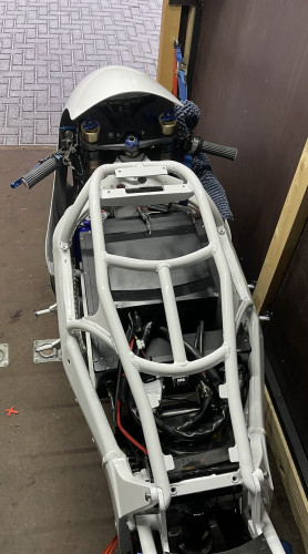

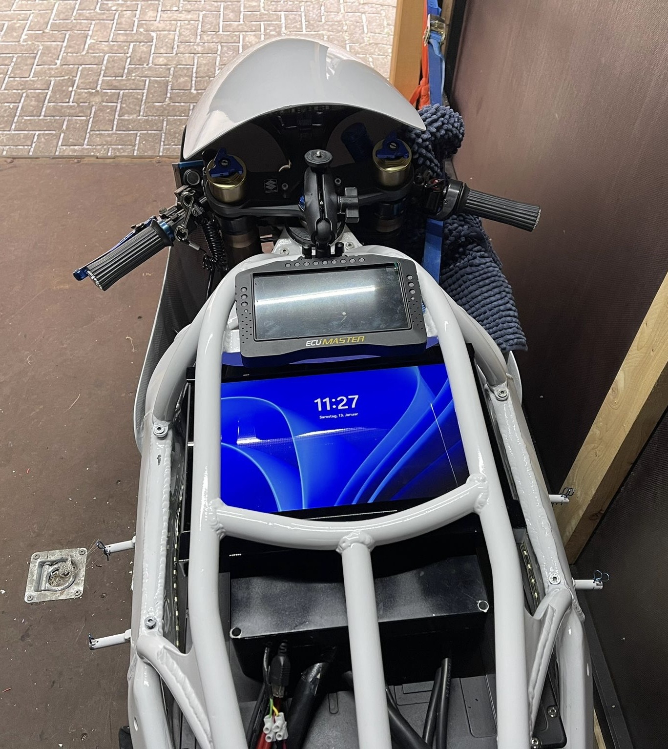

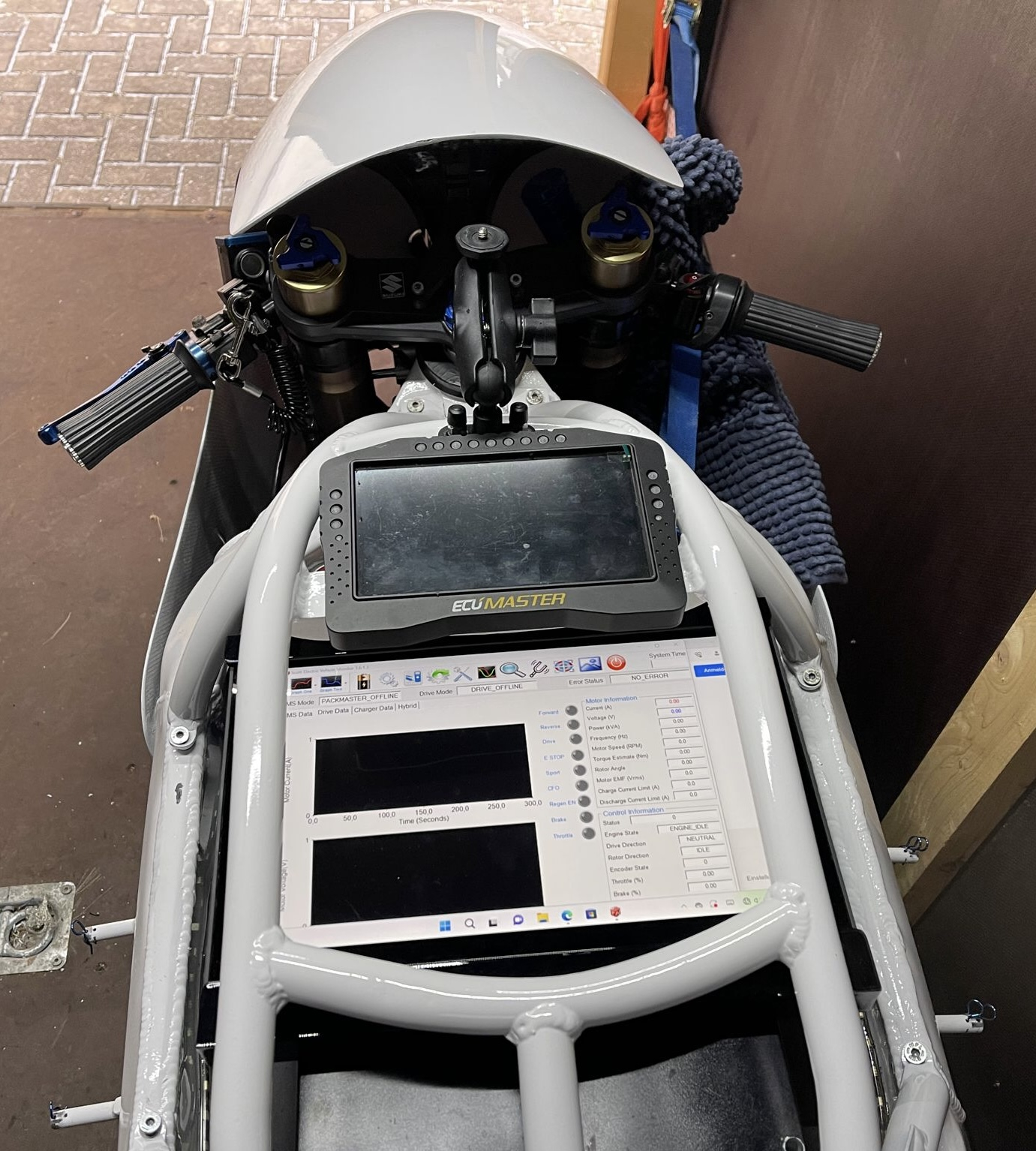

Tank-Attrappe ist wieder zurück.
Die Schienen fürs Notebook ebenfalls.
Gleich mal montiert
Festkleben werde ich die Schienen aber erst bei höheren Temperaturen!
Gleich mal montiert

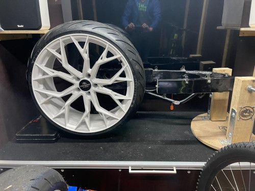

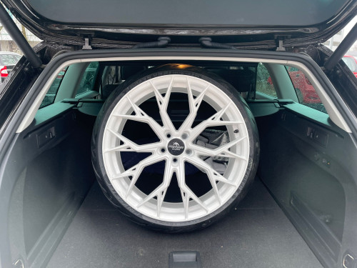

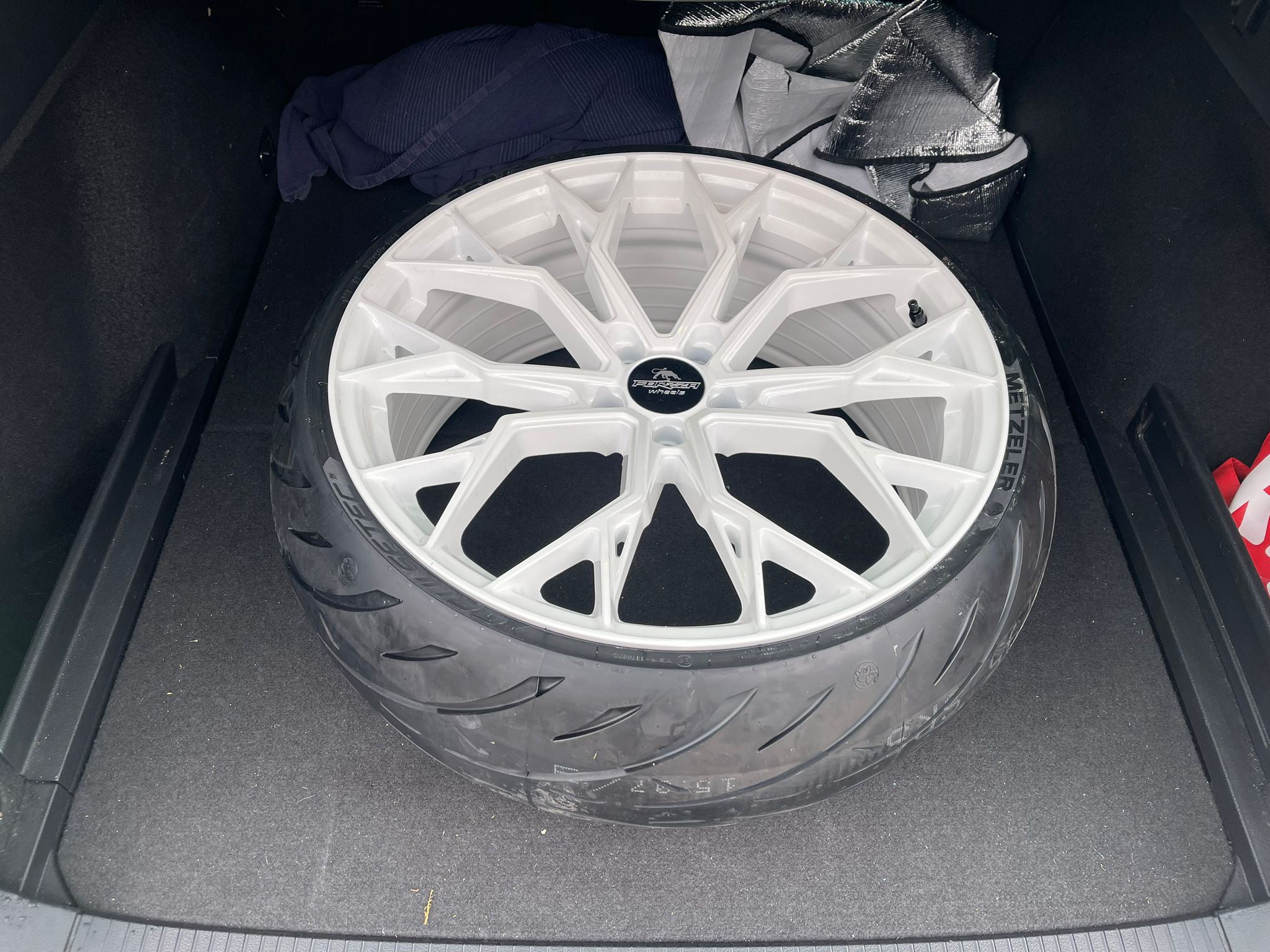

Das Aufziehen des Motorradreifens (260/35-21“) auf die Autofelge (9x21“) hat mit mehreren Anläufen schlappe 45 Minuten gedauert aber jetzt sitzt er!
Fakt ist das wenn das Bike nur einmal auf die Seite fallen sollte, die Felge hin/zerkratzt ist.

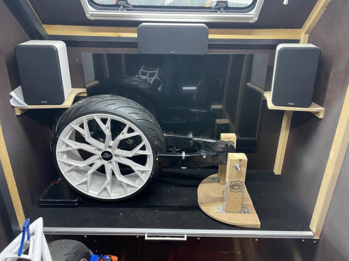

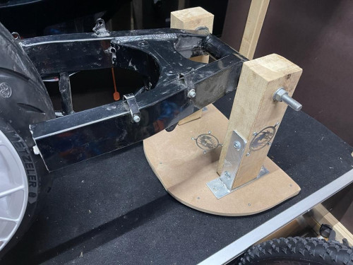

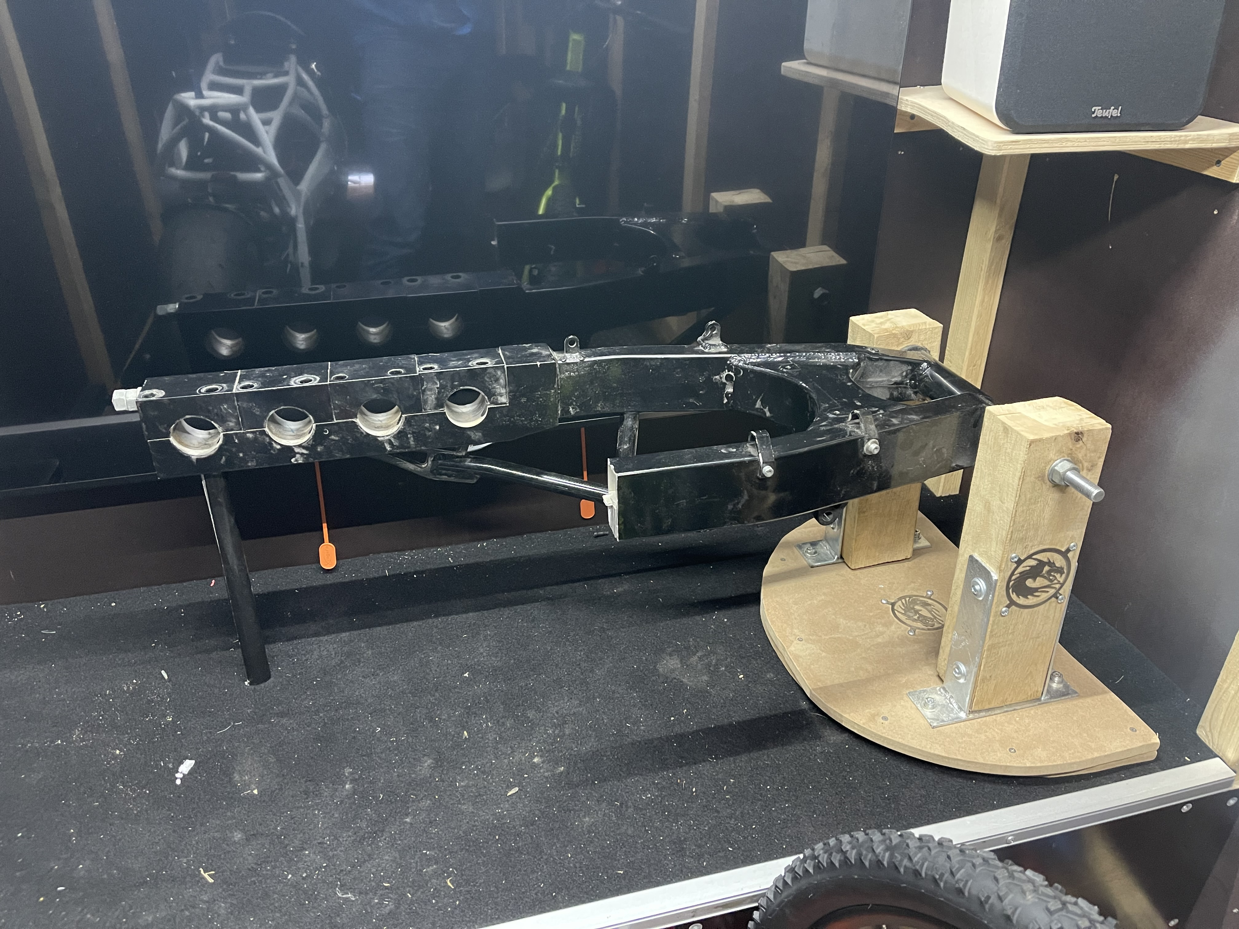

Mal auf die Schnelle eine Schwingenhalterung gebaut. Keine Angst, das Rad ist noch nicht befestigt

Metzler stellt die her, ist eigentlich ein Cruiser/Chopper Reifen

OK, ich habe einen Shop gefunden https://shop.thunderbike.de/Custom-Chro ... 1-83V.html
Aber bei dem Preis musste ich erstmal tief durchatmen.

Jupp, ging mir genauso. Vor allem als ich den dazugehörigen Felgenpreis gesehen habe
Deshalb die günstigere Alternative mit ner Autofelge.
Glatte 15k gespart
Der Reifen wurde von Thunderbike bei Metzler in Auftrag gegeben.
Glatte 15k gespart
