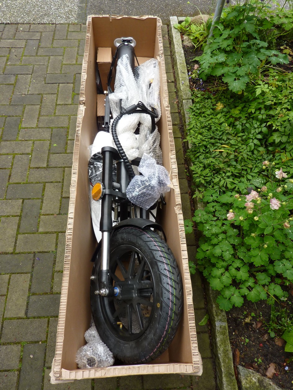

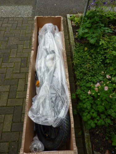

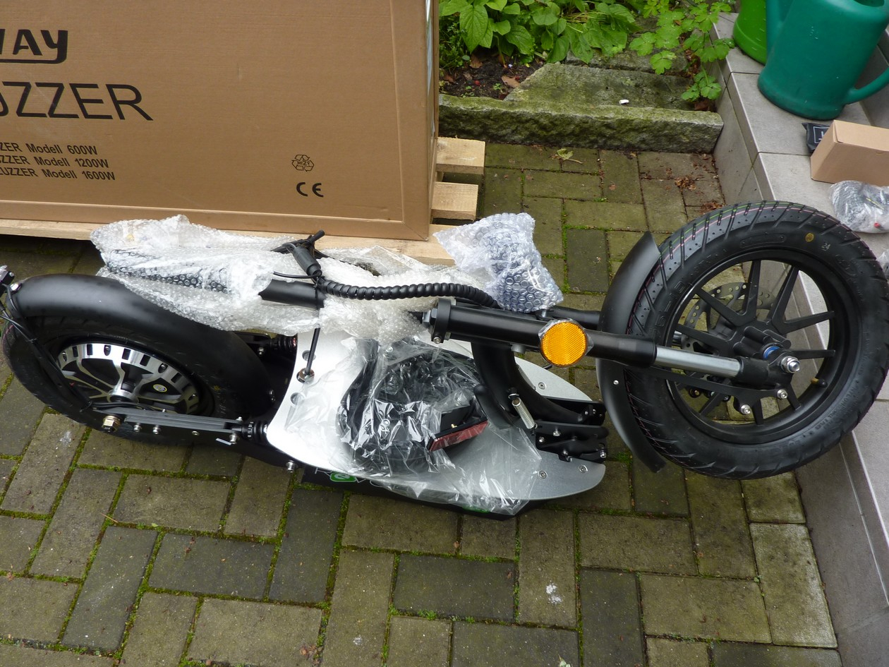

2. Anlieferung
Wer einen Revo 3.0 bestellt, sollte sich auf einen großen Versandkarton einstellen, in dem der Roller geliefert wird. Der Karton kommt auf einer Wegwerfpalette. Sie sollte ebenso wie der Karton aufbewahrt werden, für den Fall, dass der Roller einmal zwecks Reklamation/Reparatur an den Verkäufer zurück geschickt werden muss. Es gilt daher, für beide Teile einen ausreichend großen und trockenen Lagerplatz zu finden.
Die Maße des Kartons (ohne Palette):
L 138 x B 33,5 x H 56 cm
Die Palette hat folgende Maße:
L 140 x B 41 x H 12 cm
Gesamtgewicht der Sendung 50kg (inkl.des mitbestellten Zubehörs, welches im Hauptkarton lag).
Die Fotos zeigen meinen Revo und einige seiner Bestandteile zum Zeitpunkt der Anlieferung. Fortsetzung folgt.

2. Anlieferung

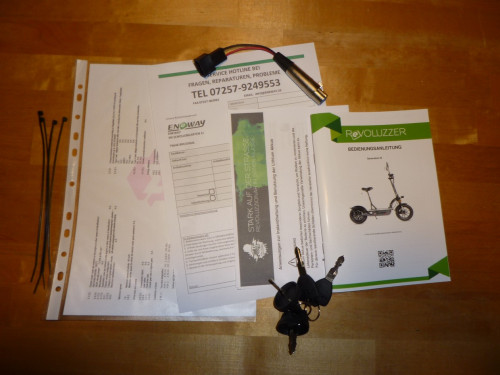

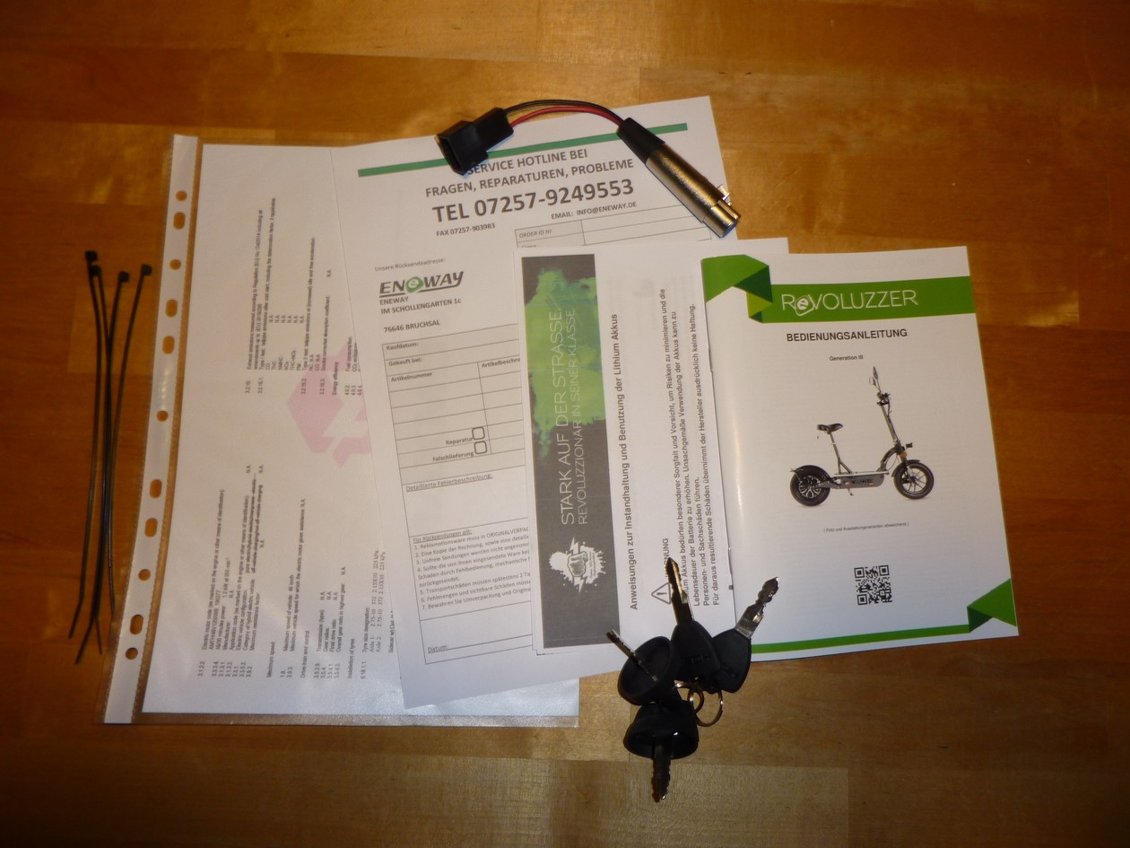

4. Lieferumfang

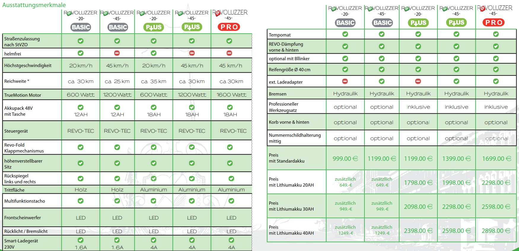

Je nach Motorleistung und je nach Modell BASIC, PLUS oder PRO, ist der Lieferumfang der Roller unterschiedlich.

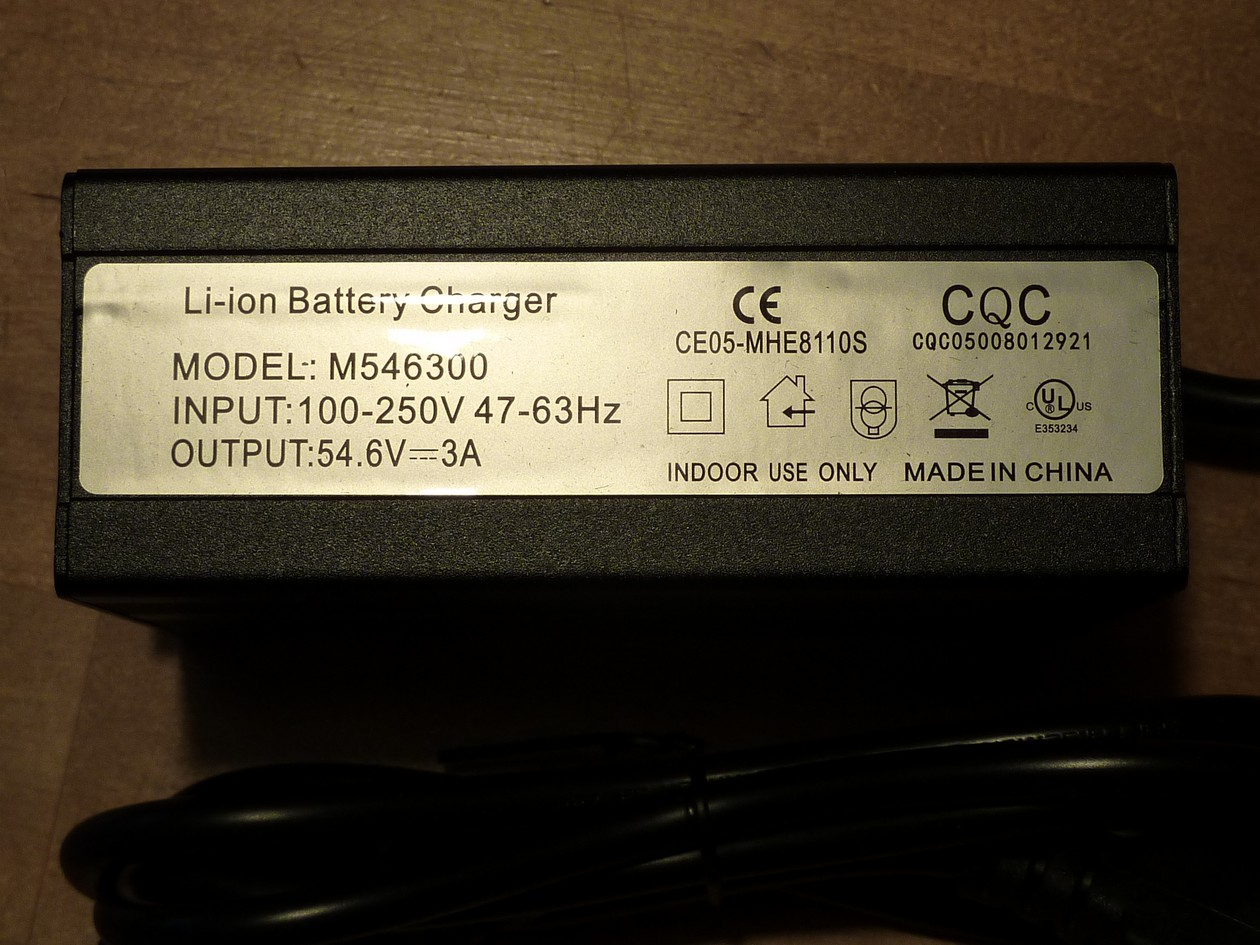

Ich habe den Revoluzzer 3.0 45 PLUS mit dem 1200W Motor und 30AH Lithium-Akku bestellt. Er kam in folgender Ausstattung:
-Akkupack 30AH Lithium 48Volt in einer Tragetasche
-Lenkradschloss (installiert)
-Sattelgrundgestell
-Drehknauf zum festschrauben von Sattelgestänge und Gepäckträger
-Sitz mit Sattelrohr und Klemmschraube dafür
-Rückspiegel links und rechts
-Aluminium Trittfläche (installiert)
-Multifunktionstacho
-Frontscheinwerfer
-Rück-/Bremslicht
-Ladegerät 3A (in der obigen Tabelle ist 4A angegeben)
-externer Ladeadapter
-Werkzeugsatz (Toolkit)
-Sicherungsstift für den Klappmechanismus
-Dokument Straßenzulassung
-Bedienungsanleitung
-Rücksendeformular im Falle von Reklamationen etc.
-Anleitung zum Umgang mit Lithium-Akkus
-Je 2 Schlüssel für Lenkradschloss und Energiestart (ehemals Zündschloss genannt)
-4 Stck. Kabelbinder (um z.B. das Kabel des Rücklichts am Rahmen fixieren zu können)
In den Versandkarton waren außerdem meine zusätzlich bestellten Komponenten gelegt (mit Ausnahme der Alarmanlage):

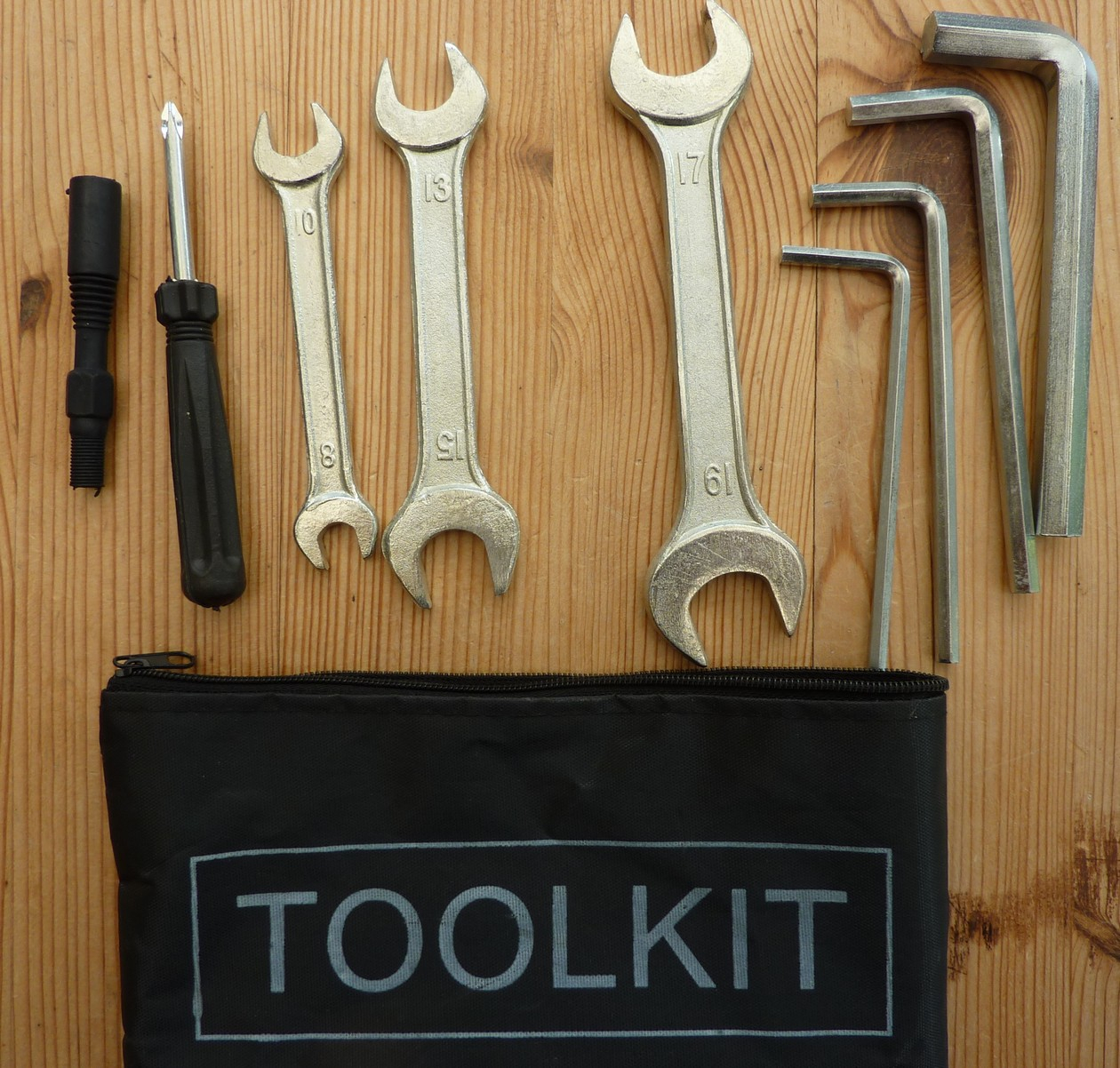

Die Werkzeugbeilage ist ja nett gemeint und im Notfall kann sie auch mal nützen. In einer Profi-Werkstatt arbeitet damit aber niemand. Dazu ist die Qualität zu bescheiden. Ich vertraue auf „richtiges“ Werkzeug und benötige bei den Montagearbeiten am Revo auch mehr Teile, als sie im Toolkit vorhanden sind. Da fällt mir ein Spruch ein, den ich seit meiner Lehrzeit immer wieder zu hören bekam und der für alle Zeit Gültigkeit hat: Gutes Werkzeug ist die halbe Arbeit!

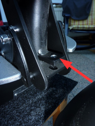

4.2 Klappmechanismus/Sicherung

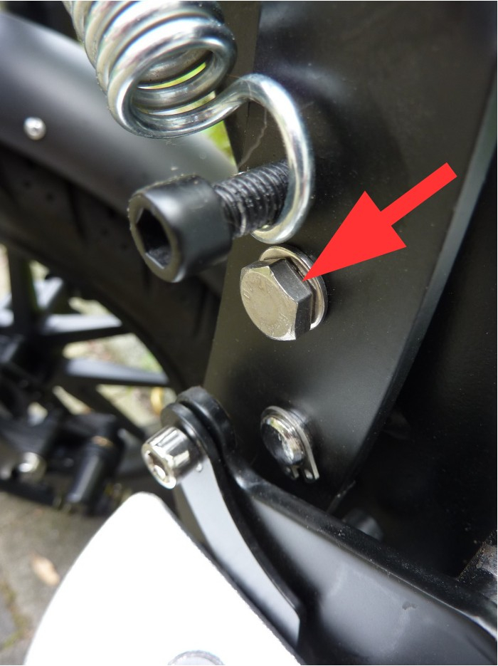

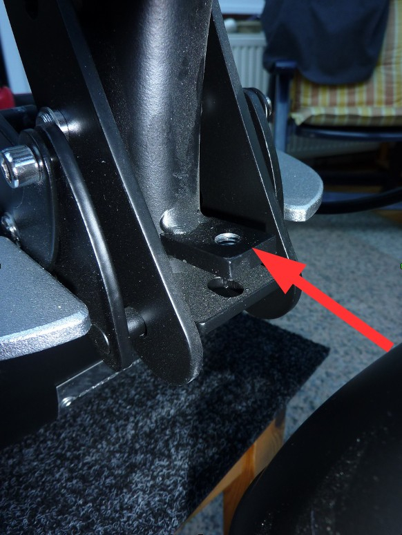

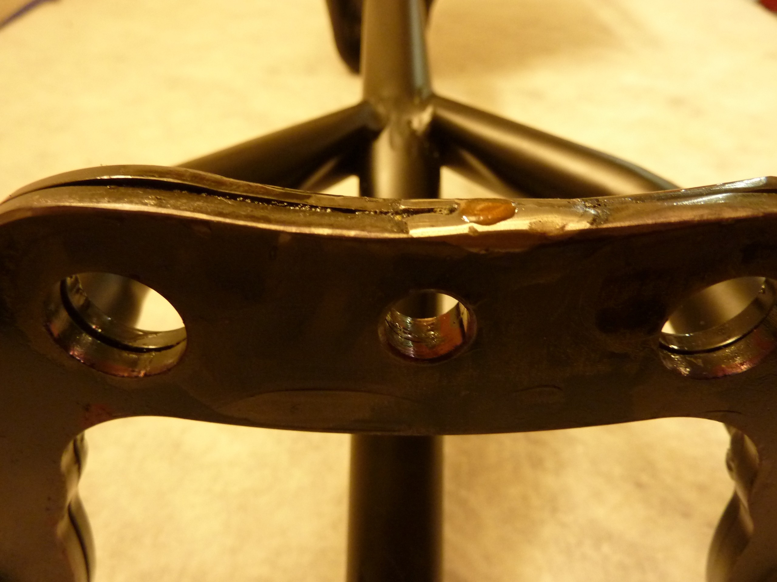

Der erste Schritt nach dem Auspacken ist es, den Roller korrekt „aufzuklappen“ und am besten gleich zu sichern. Der Vorgang des Aufklappens ist in der Bedienungsanleitung beschrieben. Dort steht, man solle dabei mit einer Hand die Lenkstange nach oben drücken. Das trifft natürlich nur zu, sofern man den Roller fertig aufgebaut und eingestellt gekauft hat. Das war bei mir anders, denn der Lenker war noch gar nicht montiert. Er hing nach dem Auspacken quasi lose am Kabelbaum von der Lenksäule herunter. Das Aufklappen geht aber auch ohne dass der Lenker montiert ist.

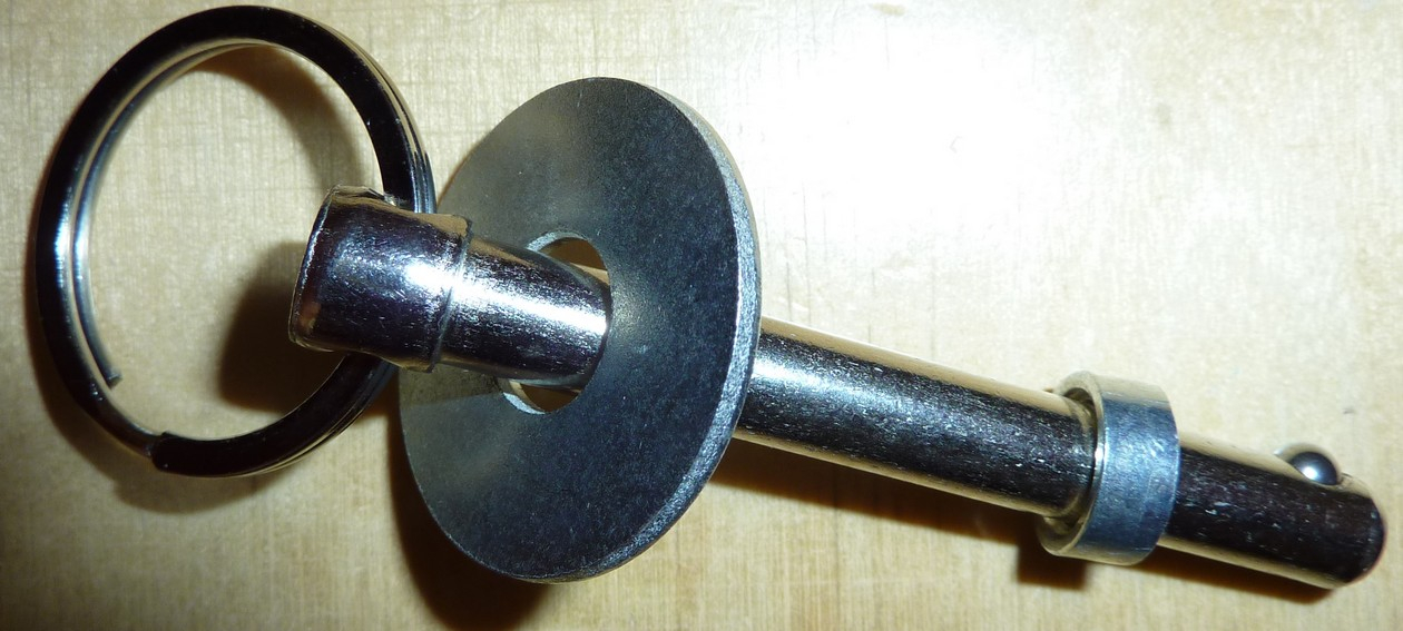

Zur Sicherung des Klappmechanismus wird ein Sicherungsstift mitgeliefert. Er ist in die entsprechende Öffnung am Klappgelenk zu stecken. Mit dem Stift soll verhindert werden, dass der Roller während der Fahrt unbeabsichtigt zusammenklappt. Das hätte nämlich fatale Folgen. Um so unverantwortlicher ist es, dass darüber in der Bedienungsanleitung kein Wort zu finden ist. Der Stift wird nicht einmal erwähnt. Mancher unbedarfte Scooterkunde verzichtet wohl möglich aus Unkenntnis auf dessen Verwendung, weil er auch gar nicht weiß, wo das Ding überhaupt hingehört.
Ich persönlich benötige die Möglichkeit des Zusammenklappens nicht. Deshalb habe ich den Sicherungsstift sogleich durch eine dauerhafte Lösung ersetzt. Und zwar durch eine Schraubverbindung: Schraube M6 x 60mm, 2 Unterlegscheiben, selbstsichernde Mutter M6. Alles aus V4A-Edelstahl. Die Verbindung sollte allerdings nicht gnadenlos festgeknallt werden. Auf dem folgenden Bild ist markiert, wohin der originale Sicherungsstift hingehört. Im Grunde könnte ich nun auch die beiden Federn entfernen. Sie rosten vermutlich eh auf die Dauer weg. Ich hab sie vorläufig dran gelassen.
Eine andere Sicherungsmöglichkeit, die man allein oder zusätzlich zur oben genannten anwenden kann, ist folgende. Am vorderen Ende und der oberen Kante des Akkufachs befindet sich eine Lasche aus Blech (4mm stark) mit einer Bohrung. Genau darüber eine weitere Lasche (7mm stark) mit einer Bohrung mit M8 Gewinde. So können beide Teile miteinander verschraubt werden: Schraube M8 x 35mm, 2 Unterlegscheiben, selbstsichernde Mutter M8, bei mir wieder aus V4A-Edelstahl. Die Kontermutter ist wegen des Gewindes eigentlich nicht nötig. Ich habe trotzdem eine genommen, weil sie selbstsichernd ist. So brauche ich mir keine Sorgen zu machen unterwegs die Schraube zu verlieren. Auch hier gilt – wie bei grundsätzlich allen Schraubverbindungen: Nach fest kommt lose!
Daran habe ich mich gehalten. Die Folge war, dass sich sowohl der Lenker bei kräftigem Bremsen, als auch das Display bewegt haben. Diese Schrauben waren also nicht fest genug angezogen.
Das weist auf ein Manko hin, welches für alle Verbindungen am Revo gilt: Ich wünsche mir, dass Eneway die jeweils nötigen Drehmomente der Schraubverbindungen in einer Tabelle zur Verfügung stellt. Mithilfe eines Drehmomentschlüssels wären wir Schrauber damit auf der sicheren Seite. So etwas gibt es heute von jedem Marken- Fahrradhersteller. Von KfZ will ich gar nicht reden. Da ist es eine Selbstverständlichkeit. So bleibt uns nur Versuch und Irrtum und schlimmstenfalls Beschädigungen am Roller.

4. Lieferumfang
-Sattelgrundgestell
-Frontscheinwerfer
-Rück-/Bremslicht

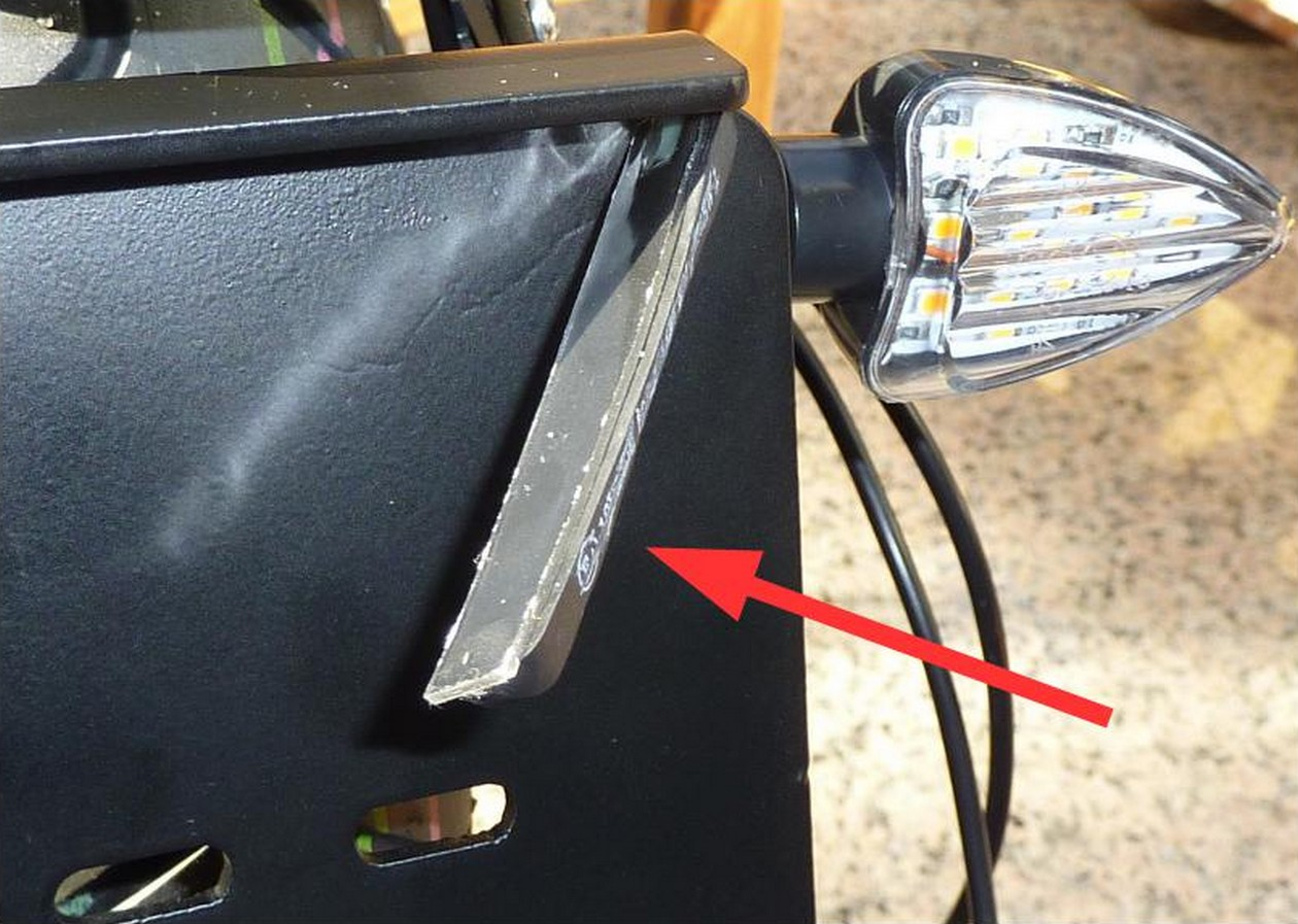

zu den Erfahrungen kann ich auch noch etwas beisteuern, wobei das mit den Er-Fahrungen durchaus wörtlich zu nehmen ist.
Ich habe es mir zur Angewohnheit gemacht, vor Fahrtantritt (ich fahre pro Tag mehr als 30 km) einen Blick auf den Revo zu werfen und hin und wieder auch mal ein paar Schrauben nachzuziehen.
Ei gucke da, wo ist denn meine Nummernschildbeleuchtung hin?
Die hatte sich, obwohl angeleint, auf Wanderschaft begeben und versteckte sich zwischen Hinterrad und Schutzblech. Glück gehabt, dass die Leine hielt oder ich den Fluchtversuch noch im Anfangsstadium verhindern konnte.
Es stellte sich heraus, dass der Klebestreifen, der die Nummernschildbeleuchtung an ihrem angestammten Platz hätte halten sollen, seinen Auftrag nicht erfüllt hatte. Zwar war er sehr bestrebt, den Nummernschildhalter nicht loszulassen, der Leuchte war er aber wesentlich weniger anhänglich.
Nachdem ich den Klebestreifen, trotz massiven Widerstandes und unter Zuhilfenahme allerlei Werkzeuge und Tinkturen, von seiner Aufgabe befreit hatte, ersetzte ich ihn durch ein Produkt aus europäischer Fertigung. Was soll ich sagen? "Klebt wie Gift!"
Wer bei seinem Gefährt ähnliches vermutet, schreitet vielleicht bereits vorsorglich zur Tat.

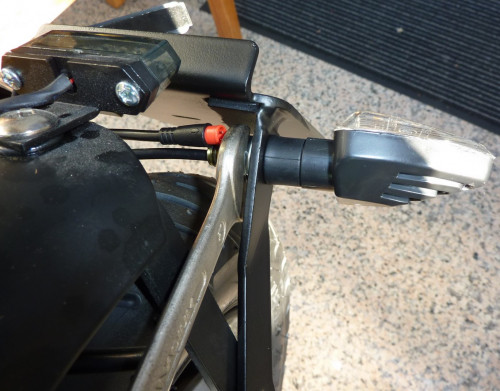

4.3.1 Blinkerset (vorne&)hinten
Es mir ein Rätsel, weshalb der Revo nicht standardmäßig mit dem Blinkerset ausgeliefert, bzw. ausgerüstet wird. Ohne Blinker: Es soll mir mal jemand vormachen, beim Abbiegen nach rechts den Arm auszustrecken (als Signal für andere Verkehrsteilnehmer wohin ich will), ohne gleichzeitig den Powergriff (Gas?griff) oder den Bremshebel loszulassen.
Wenn ich jedoch einen der Griffe loslasse, führe ich den Lenker in diesem Moment nur mit einer Hand. Von dieser artistischen Übung kann ich nur dringend abraten.
Das Blinkerset sollte für jeden Revo-Fahrer ein „muss“ sein!
Die Blinker müssen irgendwo befestigt werden. Bei den hinteren Blinkern ist das nur mit dem Kennzeichenhalter „mittig“ möglich. Deshalb ist dieser Bestandteil des Blinkersets. Das notwendige Montagematerial ist ebenfalls im Lieferumfang enthalten.
Wird der Kennzeichenhalter zuerst allein montiert und später erst die Blinker, lassen sich die Kontermuttern der Blinker aus Platzmangel praktisch nicht mehr festziehen oder lösen. (Schlüsselweite SW14 – ist nicht im Toolkit enthalten). Die Blinker müssen aber noch vertikal ausgerichtet werden. Nachfolgende Fahrzeuge sollen das Blinken ja auch wahrnehmen können (und nicht der Mann im Mond). Dabei hilft eigentlich nur Versuch und Irrtum. Also die Blinker festziehen und hoffen, dass die Ausrichtung einigermaßen stimmt. Ansonsten: Die ganze Einheit wieder abschrauben, Ausrichtung ändern und wieder befestigen. Das ist eine ziemliche Fummelei. Ich brauchte mehrere Anläufe, bis ich zufrieden war.
Deshalb:
- Erstens das Montageblech für die Blinker am Kennzeichenhalter verschrauben.
- Zweitens die Blinker am Montageblech anschrauben.
- Erst dann die komplette Einheit mit Nummernschildhalter am Rahmen des Revos befestigen.
Exkurs: Kennzeichenbeleuchtung
Die Kennzeichenbeleuchtung soll am Kennzeichenhalter festgeklebt werden. So ist es von Eneway vorgesehen. Bei mir hat die Klebung genau eine Nacht gehalten. Danach war der LED-Streifen abgefallen. RevoQuax berichtet im vorherigen Beitrag das gleiche Problem und hat auch eine Lösung parat.
Ich habe einfach nur die Stelle, wo der LED-Streifen hin soll, mit Aceton gereinigt und entfettet. Seither hält die Klebung.

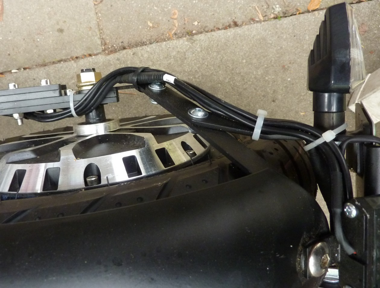

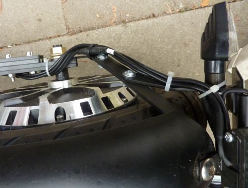

Exkurs: Verkabelung von Blinkern und Kennzeichenbeleuchtung
Die Art und Weise wie die Kabel verlegt und befestigt werden ist wichtig:
Einerseits sollen die Kabel auf keinen Fall Kontakt mit dem Reifen oder anderen beweglichen Teilen bekommen, damit sie zweitens nicht auf die Dauer durchscheuern und aufwändige Reparaturen nach sich ziehen. Von daher ist hier sorgfältiges Vorgehen gefragt.
Die Anschlüsse der genannten Komponenten mit den Gegenstücken vom Kabelbaum zu verbinden und die Kabel sinnvoll und sicher zu befestigen, war wieder ausgesprochen fummelig. Das eine Kabel war geringfügig zu lang, ein anderes ein wenig zu kurz. Ich habe verschiedene Versuche gebraucht, bis ich mit der befestigung der Verkabelung einigermaßen zufrieden war. Das hat viele Kabelbinder gekostet. Außerdem habe ich längere und auch breitere Kabelbinder verwendet, als die mitgelieferten.

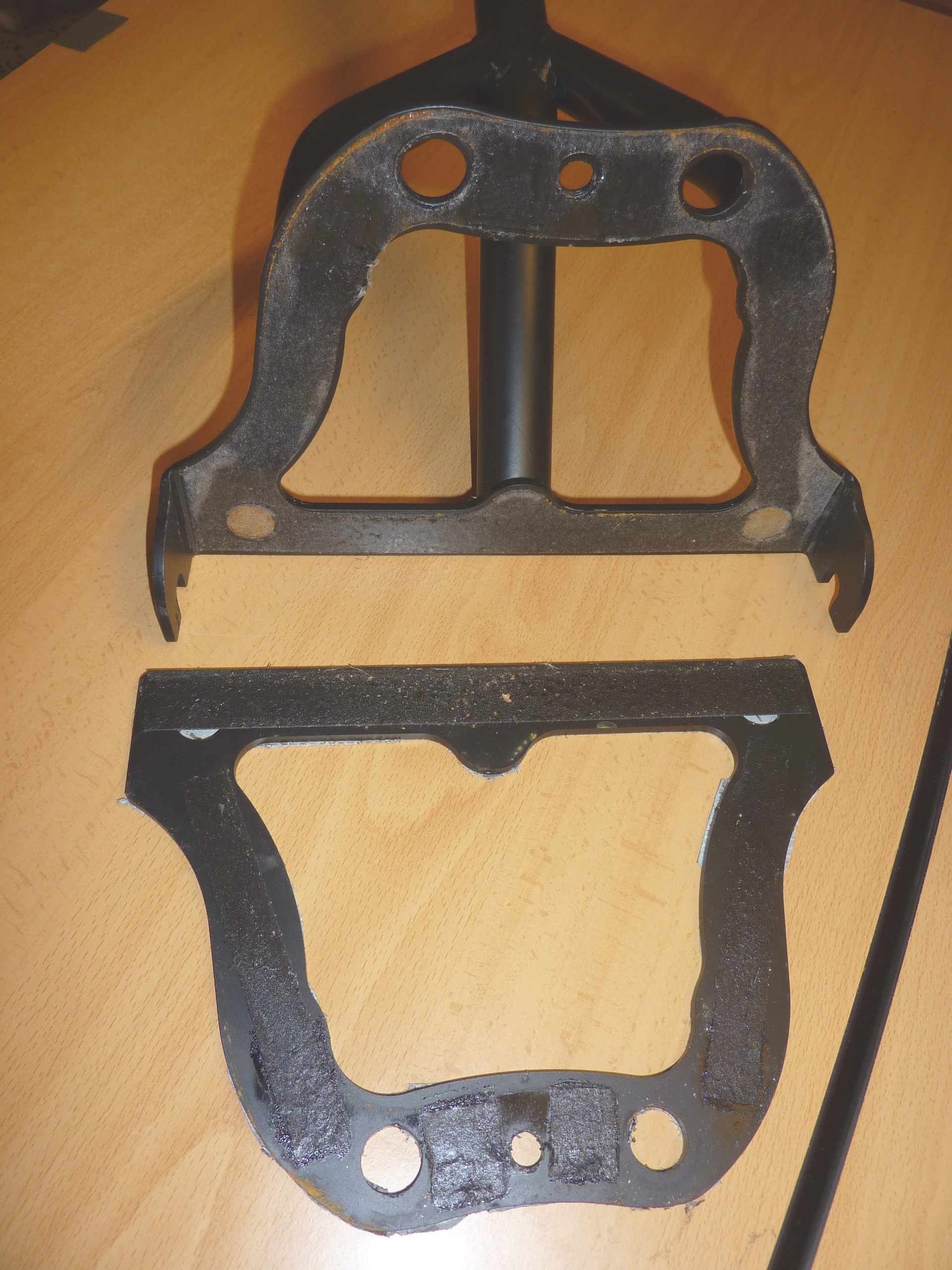

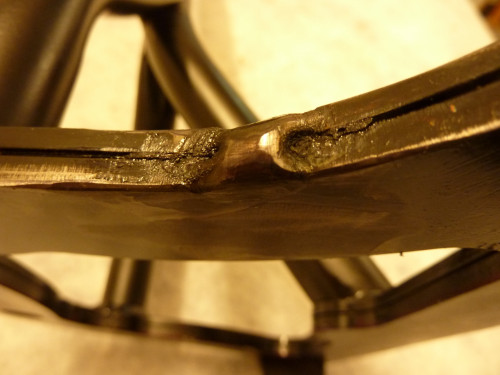

Im Winter stand mein Revo zeitweise im Gartenschuppen. Natürlich ohne Akku! Eines Nachts war Frost. Als ich am nächsten Tag den Gepäckträger montieren wollte, fand ich den Fuß des 3-Bein-Grundgestells in zwei Teilen verschoben vor.
Zwischen den beiden Teilen befindet sich eine Klebeschicht/Klebemasse, welche offenbar die Kälte nicht vertragen und vorübergehend ihre Haftfähigkeit eingebüßt hat. Ich weiß nicht wie es passiert ist - jedenfalls waren die beiden Teile so gegeneinander verschoben, dass ich den Gepäckträger nicht mehr einsetzen konnte, weil die (Bohr-)Löcher nicht mehr übereinander passten. Nur mit Hilfe eines Heißluftgebläses gelang es mir später, die beiden Teile wieder zu trennen. Der technische Aufbau des Grundgestellfußes (Eisen-Klebeschicht-Eisen) verwundert mich doch sehr. Erstens ist er wenig zuverlässig, zweitens umständlich gelöst: Weg mit der Klebemasse und einfach die beiden Metallteile punktschweißen. Ich habe vier Punkte gesetzt. Einen an jede Seite. So habe ich mein Grundgestell modifiziert. Es hält perfekt. Wie sich auf dem Bild ganz oben erkennen lässt, hat sich auf den beiden Eisenteilen Rost gebildet. Das ist nun wirklich unerwünscht. Also habe ich diese Stellen entfettet und mit Rostumwandlerfarbe behandelt. Anschließend wurde alles mit Kunstschmiede-Mattlack der Marke „Jansen“ gestrichen.
Auch die Unterseite des Grundgestells war angerostet. Also die Seite, die auf dem Alutrittbrett aufliegt. Das hat mich richtig geärgert, denn das Grundgestell bewegt sich nun mal auf dem Alutrittbrett hin und her. Dadurch schuppert unausweichlich die Farbe davon ab und Rost breitet sich aus. Der Rost färbt sofort auch auf das Alutrittbrett ab und ist kaum mehr davon zu entfernen.
Also wiederum: Unterseite des Grundgestells schleifen, entfetten, Rostumwandeln, Kunstschmiedemattlack auftragen. Damit ich diese Arbeit nicht alle paar Wochen wiederholen muss, habe ich folgende Lösung gewählt:
Von der Unterseite des Grundgestells habe ich die Form abgenommen. Eine Art Schnittmuster. Dieses diente dann als Vorlage für eine Styrol-Butadien-(SBR)Gummimatte (ebay: Antivibrations Gummimatte 300 x 300 mm, 1 mm dick), die ich entsprechend ausgeschnitten habe. Damit die fertige Matte nicht lose auf dem Aluboard aufliegt (und verrutscht), habe ich sie mit Sprühkleber auf die Unterseite des Grundgestells geklebt. Das ganze funktioniert seit einem halben Jahr bestens. Ohne Rost!
Im Anhang findet sich noch eine pdf mit dem Schnittmuster in Originalgröße.
