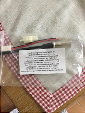

Also der Akku Pack Passt ins Akku fach Hinnein, Liegt nur Direkt unterm Deckel, beim 48V 30 A Lithium Akku .Der 48V 20 A ist sogar kleiner. Den 30 A oder 20 A brauch man zum Laden nicht Herausnehmen. Der 30A darf nur nicht mehr über das Steuergerät aufgeladen werden. Dazu liegt ein Umbausatz bei, der Leicht zu Montieren ist.Allerdings hast du recht, das auf der Homepage die Transparenz fehlt. Sowie klare Bedienung bzw. Montage Anweisungen.

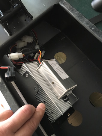

Es gibt keine Blöde Fragen, nur Blöde Antworten. Das Steuergerät sitzt vorne vor dem Akku Fach, Hinter der Abdeckung, kann Mann mit Zwei Schrauben Lösen. Dort laufen alle Leitungen in eine Silberne Kiste, das ist das Steuergerät. Auf der Ersatzteil Seite von Eneway ist es Abgebildet.
Werde mal Schauen ob ich das ganze noch Bildlich (Fotos) Darstellen Kann. Schaffe das aber erst Mittwoch.

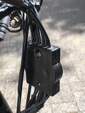

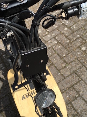

Anbei Ein Paar Fotos, die Verteiler Einheit am Lenker ist echt nicht richtig Durchdacht worden. Bei Regen ist das ein echt großer Schwachpunkt, bei mir ging sogar die Sicherung durch.
Bei Regen läuft leider Wasser in das Gehäuse
Habe zwei Löcher in das Gehäuse gebohrt und mit Flüßig Harz aufgefüllt, bis im Anderen Loch das Harz wieder herauskam. Das Ding ist selbst für Tauchfahrten geeignet.
ps. Das ist mit dem Steuergerät gemeint. Und das ist mit dem Anschluß am Gehäuse verbunden um den Bleigehl Akku zu laden. Beim Lithium Akku ist ein Set dabei mit dem mann den Anschluß am Gehäuse direkt mit dem Akku verbinden kann.
Der Umbausatz
Der Umbausatz

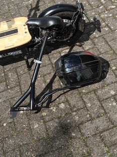

und weil ich zu faul war, den Gepäckträger immer abzunehmen, habe ich ihn mit am Sattelhalten mit Angeschweißt. Klappt gut

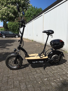

So sieht er Komplett aus.
