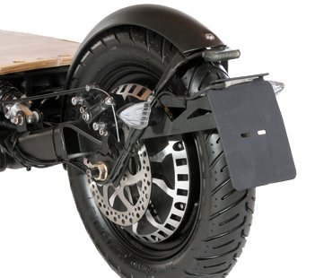

REVOLUZZER 45 - Fotos vom fertigen Aufbau
Gestern ist der REVOLUZZER-45 (Baujahr Januar 2016) absolut Pünktlich angekommen.
Super verpackt und gleich Abends nach Feierabend zusammengebaut!

Hallo AllesinButter!
Schöne Fotos, ich hab mir auch einen Revo gekauft, und ich sage auch nicht, wie lange es bei mir
gedauert hat, bis ich auf den Klappständer gekommen bin.
Ich hab noch ein altes Model gekauft,
und anhand deiner Fotos kann man sehr schön sehen, was sie alles geändert haben. Was mich
interessiert, wo geht das Kabel in den Motor?. Viel Spass mit deinem Neuen.

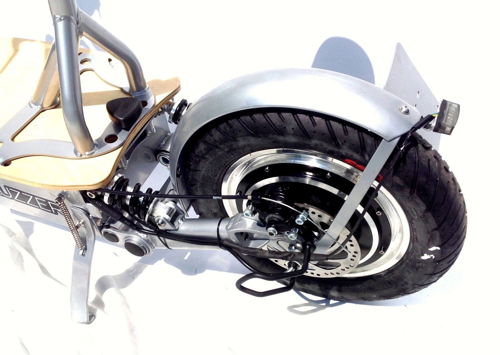

Hallo, das ist eine gute Frage, die ich mir noch nie gestellt habe und auch nicht bei meiner Besichtigung des Revoluzzer 45 im Juli 2015 in Bruchsal bei Eneway darauf geachtet habe.
Beim alten Revoluzzer ist klar erkennbar, wo das Kabel zum Motor reingeht - hinten links ganz außen an der Achse.
Aber wo sieht man ein Kabel beim Revoluzzer 2.0 (Revo 45)?
Ganz außen an der Achse sieht man nunmehr kein Kabel. Aber rein technisch gesehen geht es nicht anders, als dass das Kabel durch die Achse geführt wird, denn außen an der Felge kann man es wahrlich nicht anbringen. Ich gehe deshalb davon aus, dass das Kabel weiter hinten durch ein Loch in der Achse in diese eingeführt wird und zum Motor läuft. Dadurch ist auch gewährleistet, dass bei einem Umkippen des Rollers das Motorkabel nicht mehr zerquetscht werden kann, wofür es für die Modelle der 1er Serie ja auch den Schutzbügel gab, der nun nicht mehr erforderlich ist.
