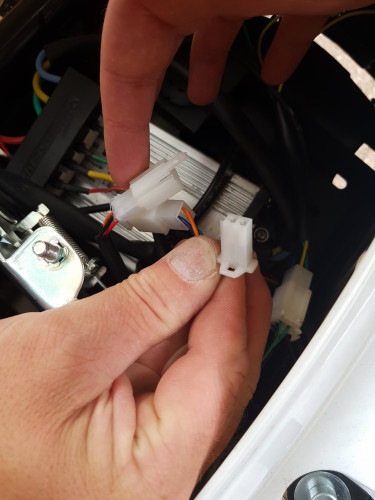

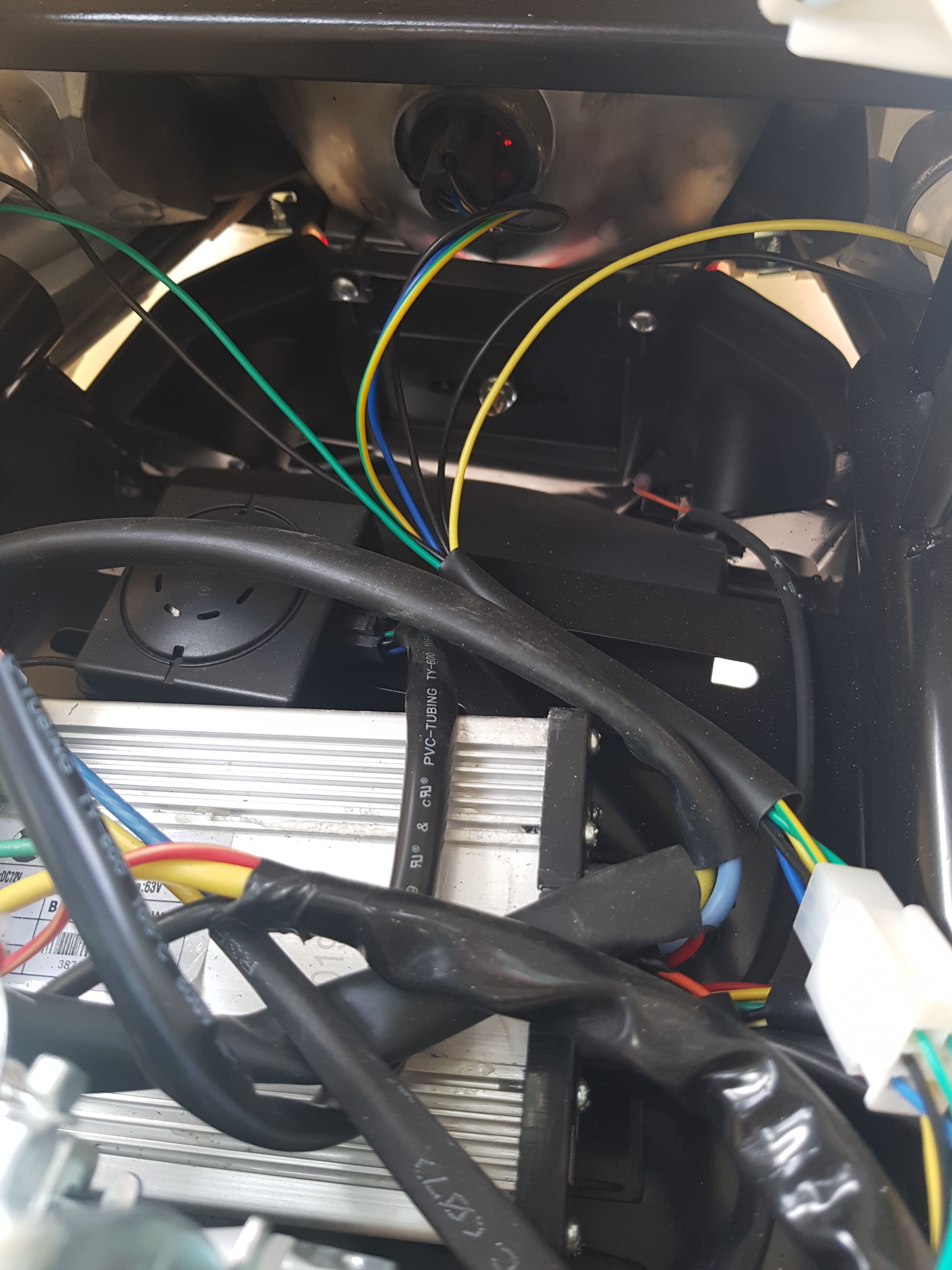

Soo gelöst. Für alle die das Problem in der Zukunft haben: search no more, so geht's:
Zwischen den beiden Boxen, also dem silbernen Controller und der schwarzen Alarmanlage laufen 2 Kabel. Davon eines auseinander ziehen:
Die Alarmanlage funktioniert dann zwar nicht mehr, aber der Ausschaltton ist weg. Das ist es mir Wert. Vermutlich liegt es bei mir an der neueren Controllerversion: die ist von März 2019 (steht drauf). Ältere haben das vielleicht nicht.
Generell kann der Ton wohl auch mit austauschen des Controllers verhindert werden, aber das hat bisher meines Wissens noch keiner geschafft beim Hawk.
