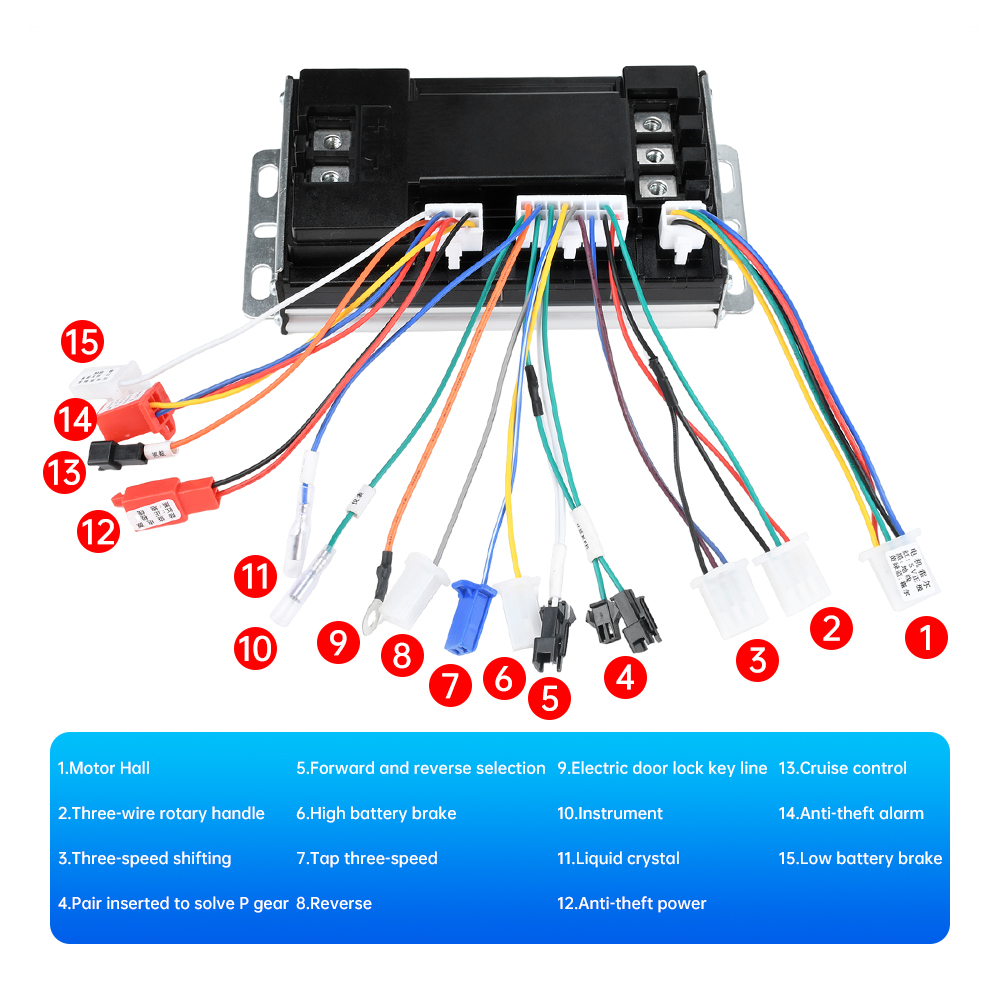

Ich bin mir nicht ganz sicher, welches Alarmsystem ich kaufen soll. Ich habe diesen Controller hier: https://www.easy-watts.com/fr/controleu ... oleur.html
I don't see any res / orange cables anywhere that would connect to the alarm, is there something else missing between the controller and alarm system?

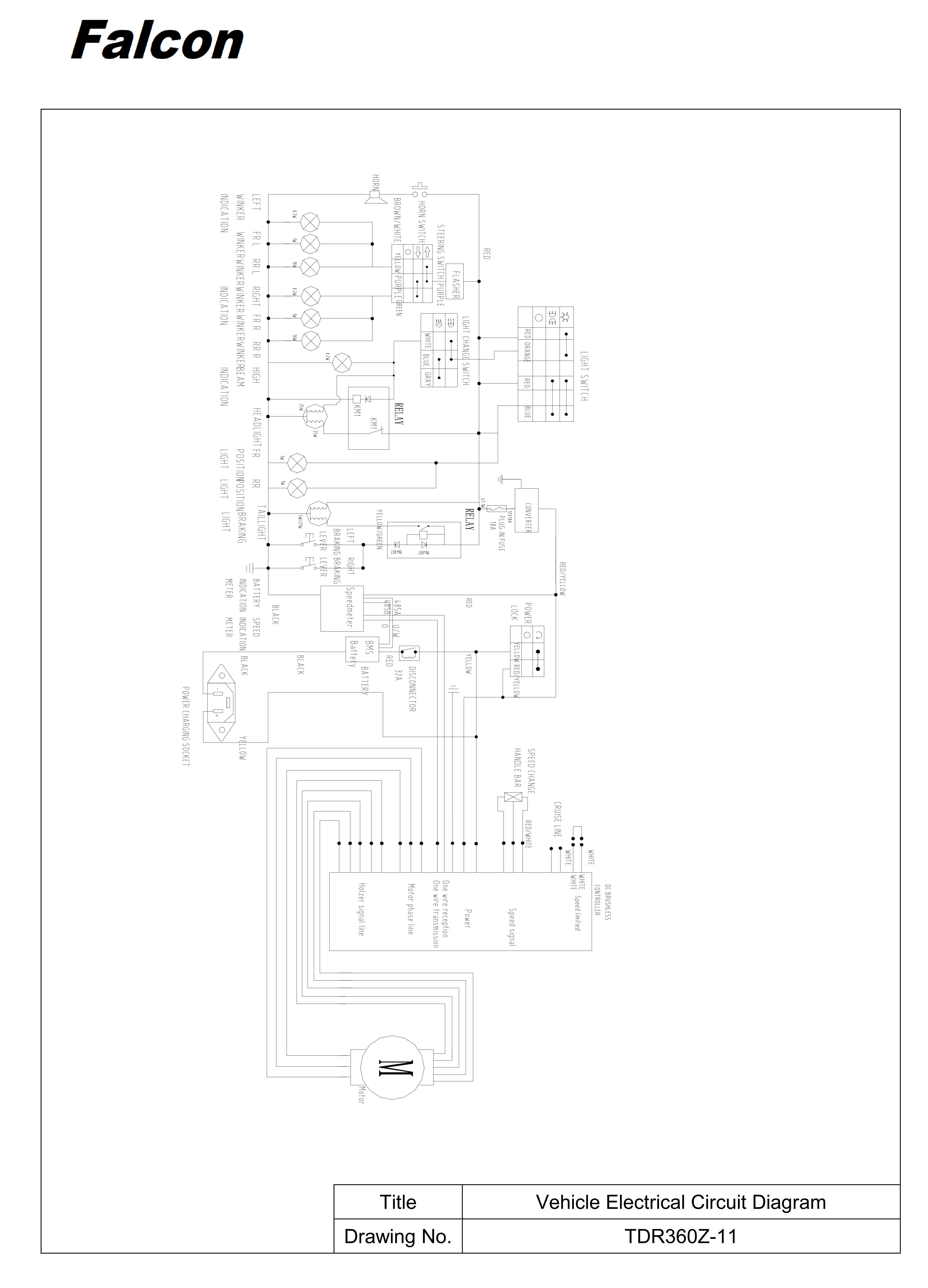

Hier ist der Schaltplan.
Am controller rechts siehst du z.B. 4 Anschlüße, die normalerweise nicht gesteckt sind. Einmal die Drossel auf 25 km/h und den Anschluß für den Tempomat.
Alarmanlage würde Ich hier im Controller vermuten, oder ist nicht abgebildet

Dieser Controller wird Momentan im Hawk verwendet, und Ich glaube, das könnte das gleiche, oder ein Ähnliches Modell sein, wie bei dir.
Da geht eine Leitung ab zur Hupe (AntiTheftAlarm).
Also verdichtet sich doch, das bei dir, vorrausgesetzt das das Licht funktioniert, die Hupe defekt ist.
