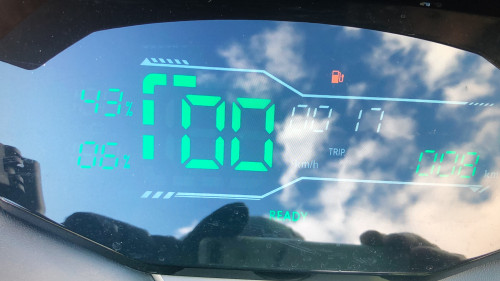

Hallo, mein Problem mit dem Robo S finde ich leider nicht in den Foren.
Der Roller wurde im Frühjahr 22 gekauft und ist bisher ca. 800 Kilometer gelaufen.
Ich musste ziemlich bald feststellen, dass sich die Akkus beim Fahren unterschiedlich entladen.
Teilweise hatte der Akku 1 noch 43% und Akku 2 nur noch 6%.
Beide Akkus waren vor Antritt der Fahrt 100% vollgeladen und es konnte nur ca. 30 Kilometer weit gefahren werden.
Der Händler versprach, dass sich das noch einpendeln würde, wenn die Akkus mehrmals geladen wurden.
Aber es änderte sich nichts. Jetzt nach 800 Kilometer und ca. 25-30 Aufladungen dasselbe Bild.
Kulanterweise tauschte der Verkäufer beide Akkus aus, doch das Problem besteht weiterhin.
Beim nächsten Reparaturversuch wurden auch beide Controller erneuert. Wieder ohne Erfolg.
Meine Bitte an die Fachleute hier.
Wo kann sich der Fehler noch befinden?
Der Robo S ist doch ein Super Roller, es macht so viel Spaß.
Vielen Dank und mit mit freundlichen Grüßen aus Franken.
Fritz Heubeck
Fritz Heubeck

- Wie schnell ist der Roller, wenn er voll ist? (nach Tacho)
wegen Einschätzung des Rollwiderstandes.
An Defekten bleibt ja nur noch der Motor. Oder springt vielleicht hin und wieder die Sicherung raus?
- Wenn du die Akkus tauscht, entlädt sich der gleiche Akku schneller, oder wechselt das dann?

Re: Problem mit Robo S
Hallo Prinz v. S
Der Roller fährt bei voll geladenen Akkus in Stufe 1 ca. 55, Stufe 2 ca. 71 und in Stufe 3 bis zu 85 ´km/h
Eine Sicherung ist noch nie rausgeflogen.
Habe im Roller die Akkus getauscht. Hinteren nach vorne und umgekehrt.
Dabei ändert sich an der Prozentzahl Anzeige (wie auf Foto zu sehen) nichts.
Display Anzeige oben zeigt, nach kurzer Fahrzeit, immer eine sehr viel höhere Prozentzahl an.
Beim Fahren etwa in dieser Konstellation.
90 % zu 80 % nach 8 Kilometern
70 zu 48 nach 25 Kilometern
Nach 40 Kilometer regelt der Roller auf 45 km/h runter und im Display leuchtet das Ladensymbol auf.
Haben Sie noch eine Idee?
Vorab aber schon Mal
Vielen Dank
Fritz Heubeck
Vielen Dank
Fritz Heubeck
Ja, ich hätte da eine Idee, die aber nicht durch Wissen gestützt ist, sondern nur durch Vermutungen.
1. es liegt nicht an dem Akku!
sonst würde das Ergebnis nicht wandern.
2. Die Controller sind es vermutlich auch nicht, denn die sind getauscht.
3. Die erreichten Geschwindigkeiten deuten auch nicht auf ein mechanisches Problem hin.
Nach Stromverlauf bekommt der Motor von Beiden Akku getrennt Strom. Mir ist allerdings nicht klar, ob die beiden Stromkreise im Motor Zusammengeführt werden, oder getrennt voneinander wirken.
Irgendwo dort muss indes doch der Strom aus dem einem Akku in Wärme umgewandelt werden.
Wäre schön, wenn einer Mit elektrotechnischer Ahnung sich zu diesem Thema äußern könnte.
Ich bin nur Maschinenbautechniker, und habe nur begrenzte Kenntnisse in dem Bereich.
